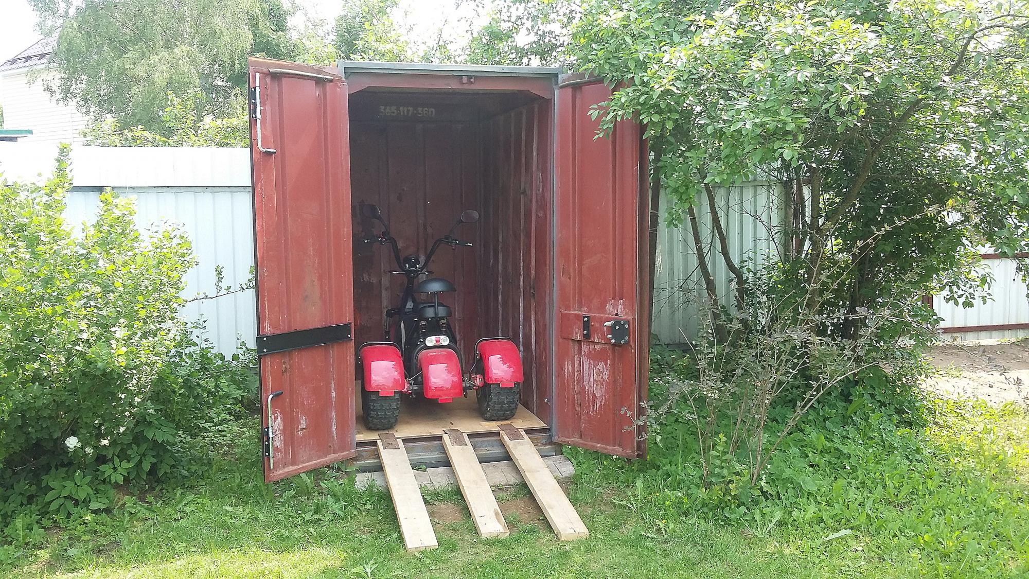

Макс по gps 60км/ч, при весе ситика и водителя 90+115 кг. Больше выдавить не удалось. Может из-за того что 13" колеса. Акк заявлен 20а/ч. Контроллер 3кВт.
Т.е. если похудею кг на 50 может разгоню до заяленных 70ти.
Вероятно есть прошитые ограничения. Но я не смог подключить его к родному софту: уже нашел ноги Rx и Tx, но что дальше не понятно - какую скорость порта поставить? Использовать в режиме прошивки родное или внешние питание? Какую версию софта нужно использовать?
Если раньше не сдамся, на неделе еще поэксперементирую.
Кататься пока не выходит: заканчиваю оформление гаража; таскать в многоэтажке по этажам очень тяжело - 90 кг. В  пасажирский лифт его засунуть - целая история: нужно снять задний болотник, сложить руль, дважды позвать помощника - при спуске и подъеме соответственно. Я уже утомил все своих знакомых)
Еще нужно поставить gps трекер, норм сигнализацию с обратной связью... Или уедет он первым проезжающим мимо бусом(
Вообщем пока играю в конструктор. Благо сейчас без работы, есть время поковыряться)
