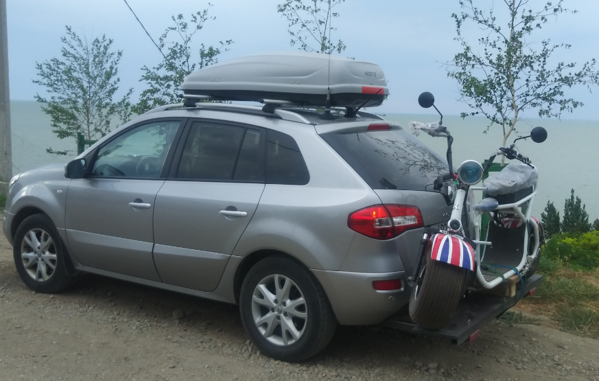

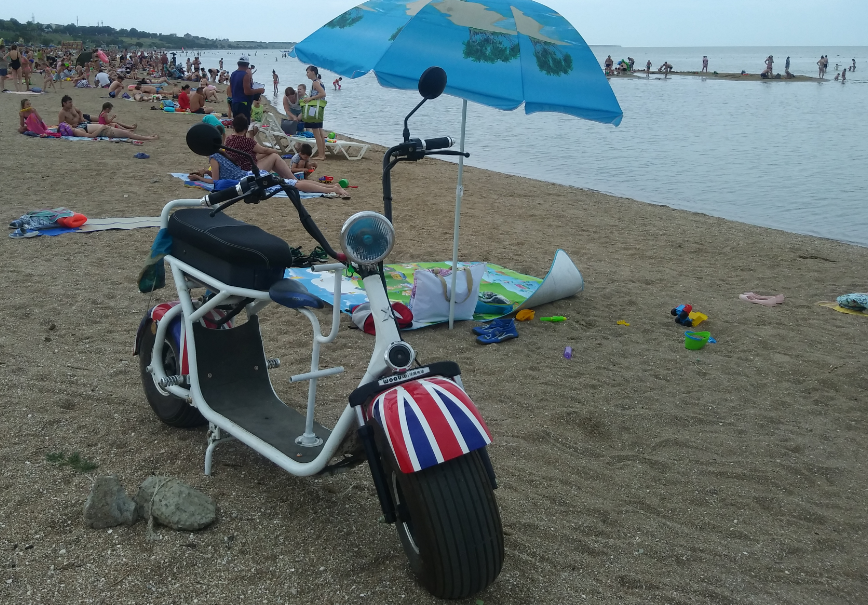

Фууу блин. Одолел ВСЮ!!! Тему. Уже спортивный интерес был. Осилю или нет.
Неделю назад взял бу без батарейки вогу. 1200х60. Батку кинул пока с другого вела 20ач.
Апарат 18го года покупки первым владельцем. Под моими 93кг бежит 38 по жпс. Крыло передне как водится в трещинах. Прикрутил пока к траверсе. Подвески также не обнаружено.
Тормоза великолепные. Ни скрипов ни посторонних шумов нет.
Сейчас катаю на нем на пляж ( купил за день до отпуска на багажник и в путь). 200кг семейного веса тащит уверенно даже по песку, чему весьма удивлен.
Взял на отпуск, но наверно оставлю для города. Единственно думаю в перед добавить мотор ватт на 350. Для въезда на бордюры и т.п.  Но это пока мысли.

где брали багажник такой ?! На пляже под солнцем не боитесь оставлять ситик ?!

Что у вас за платформа для него? Можно ссылку и цену?

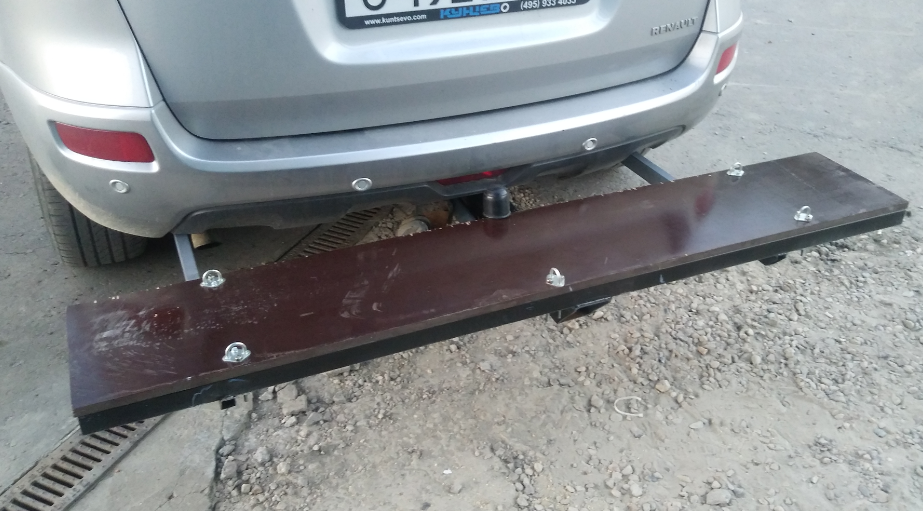

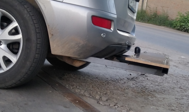

Заводские мне не нравятся. Крепление только на шар не дает должной жесткости на кручение, а дороги у нас сами знаете.
Свое делал сам. Крепление на штатные болты фаркопа плюс по бокам фаркопа.  Такая конструкция не болтается и даже если чудом потеряешь один болт, с ней ни чего не будет. Крепится 2 штатных болта м12 и 4 болта м10.
За этот багажник можно буксировать и домкратить.
На слонце чего ему будет? Сиденье только горячее. Но надо отдать должное китайцам, обтяжка сиделки весьма приятная и даже нагретая не жгет зад.

[/quote]ситику ничего, а вот батареи может. В инете есть видео как в Китае ситик сгорел , который стоял на солнце. А у вас если на ошибаюсь батарея прям под сиденьем!!! Я всегда в тень ставлю на природе когда долго нахожусь!

Я извиняюсь, а проблем с ДПС, не будет??? ГРЗ закрыт, габаритные и стоп-сигналы закрыты.

Цитата: Stasus от 01 Июль 2019 в 00:07В инете есть видео как в Китае ситик сгорел , который стоял на солнце.
Ну во первых горят совсем не от солнца, а от качества изготовления.
У меня батарея самосбор с так не любимых тут пакетов. Пакеты микроваст 3го поколения с негорючим электролитом. И симметричная БМС. Вся эта радость в 2х миллимитровом корпусе с авиационного дюралюминия.
Ну и в конце концов сиденье это тооолстый паролон, который сам по себе хорошая теплоизоляция.

Цитата: Джими от 01 Июль 2019 в 05:57Я извиняюсь, а проблем с ДПС, не будет??? ГРЗ закрыт, габаритные и стоп-сигналы закрыты.
По требованиям ПДД к перевозке грузов, номера и световые приборы должны читаться при виде сзади с расстояния 4 метра. Что у меня благополучно и происходит. Лиш частично прикрыт дублирующий стоп на правой стороне (у меня двойные стопы на крыле и крышке багажника)
Докопаться могут конечно и до асфальтоукладчика. Было дело пришёл штраф на каток за выезд на встречку...
В любом случае пишите протокол за нарушение правил перевозки груза, штраф 500р. Да хрен с ним.

Цитата: stels от 30 Июнь 2019 в 23:01Свое делал сам. Крепление на штатные болты фаркопа плюс по бокам фаркопа
Идеальная площадка, я бы такую купил или заказал бы. Я вожу на заводском (фото ниже), но вожу и трясусь. Т.к. оно само по себе тяжеленное - 14 кг и держится всего на одном шаре, на кручение никакой поддержки нет. Да и по длине маловато (точнее ни то ни се - ни поставить на колеса, ни положить пузом), приходится подкладывать пенопласт.

и совсем не от солнца !!! А от температуры !!! Первый раз слышу о липолях( если вы о этих пакетах ) с негорючим электролитом ;-D. И уж какая бмс тут вообще роли не играет   ;-)

Негорючие пакеты у лиферов....
stels
Эти ячейки  поколения gen3 MpCO, плотность энергии 210Wh/kg. Высокопористая мембрана обладает хорошей стабильностью и смачиваемостью электролита, а также увеличивает канал миграции ионов лития, что улучшает заряд и разряд и срок службы батареи. Безопасность ячеек обеспечивается  специально разработанным негорючим электролитом и высокотемпературной мембраной.
Приеду с отпуска сожгу пакет на камеру.

Цитата: Alihancho от 01 Июль 2019 в 09:17Идеальная площадка, я бы такую купил или заказал бы.
Могу сделать. Но для этого мне машина под которую делать на пол дня нужна.
