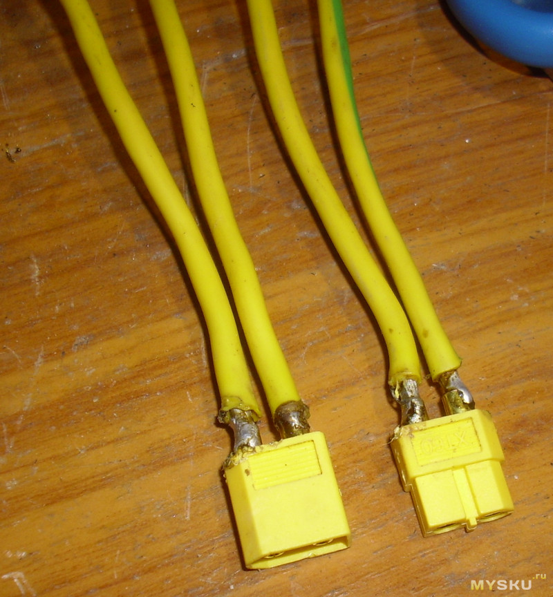

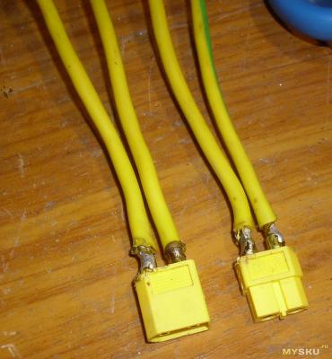

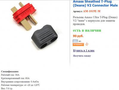

Всем приветь! Батарейка не съемная, хочу поставить разъемы чтоб заряжат отдельно, там есть предохранитель 30 ампера, выдержит ли такая нагрузка ети разъемы?
Если на зарядник их поставить ,то без проблем(держат до 8а без значительного нагрева).Я бы рекомендовал их не обжимать а пропаять.А если коммутировать нагрузку(разряд)-категорически НЕТ!Удачи

Sovaelectro
#5017
Есть специальные высокотоковые разьёмы.
Андерсон...
P.S. Т.к. эта тема здесь обсуждалась и не раз. повторять не буду никогда. Топчите тему и поиск.......
