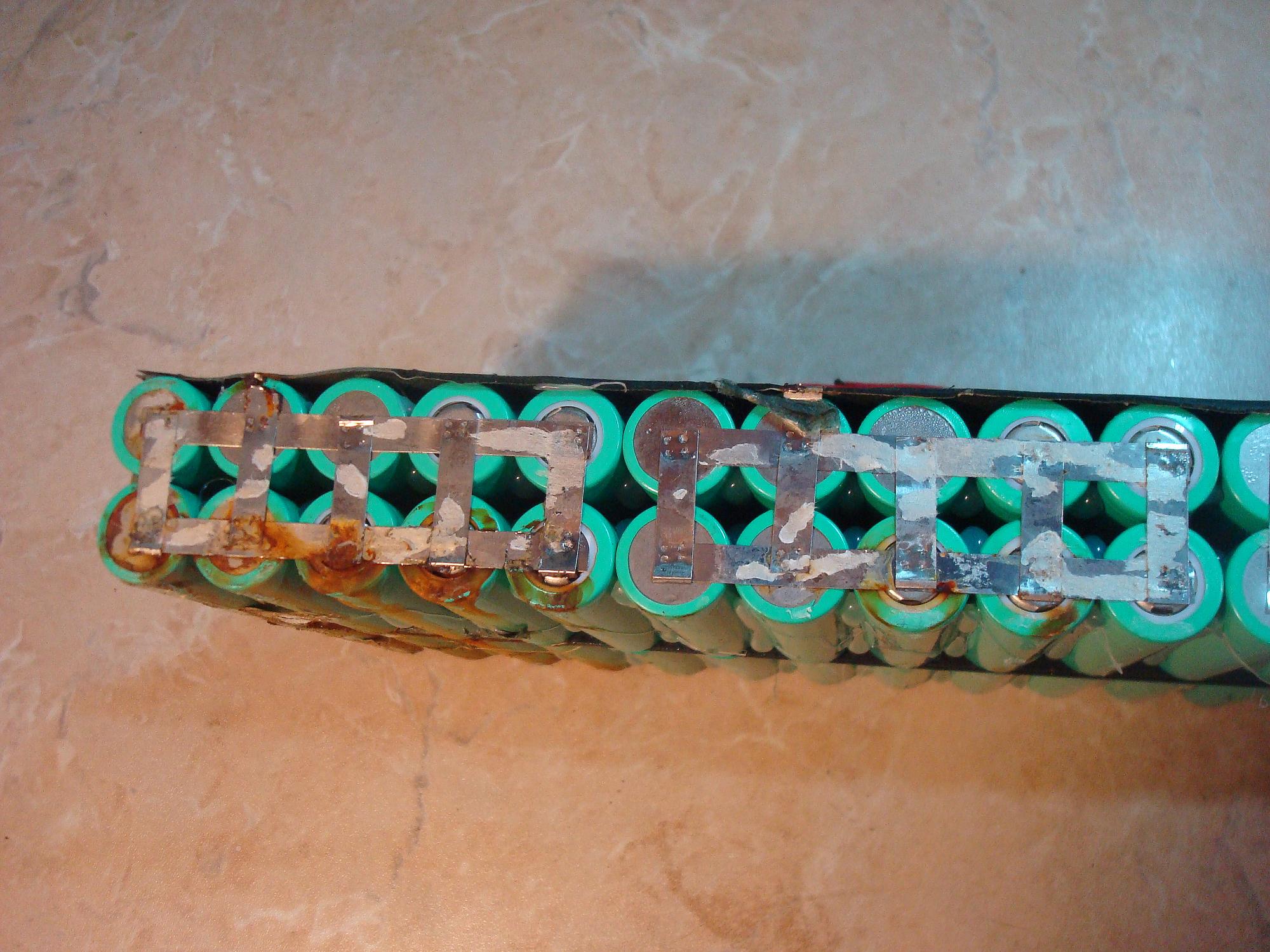

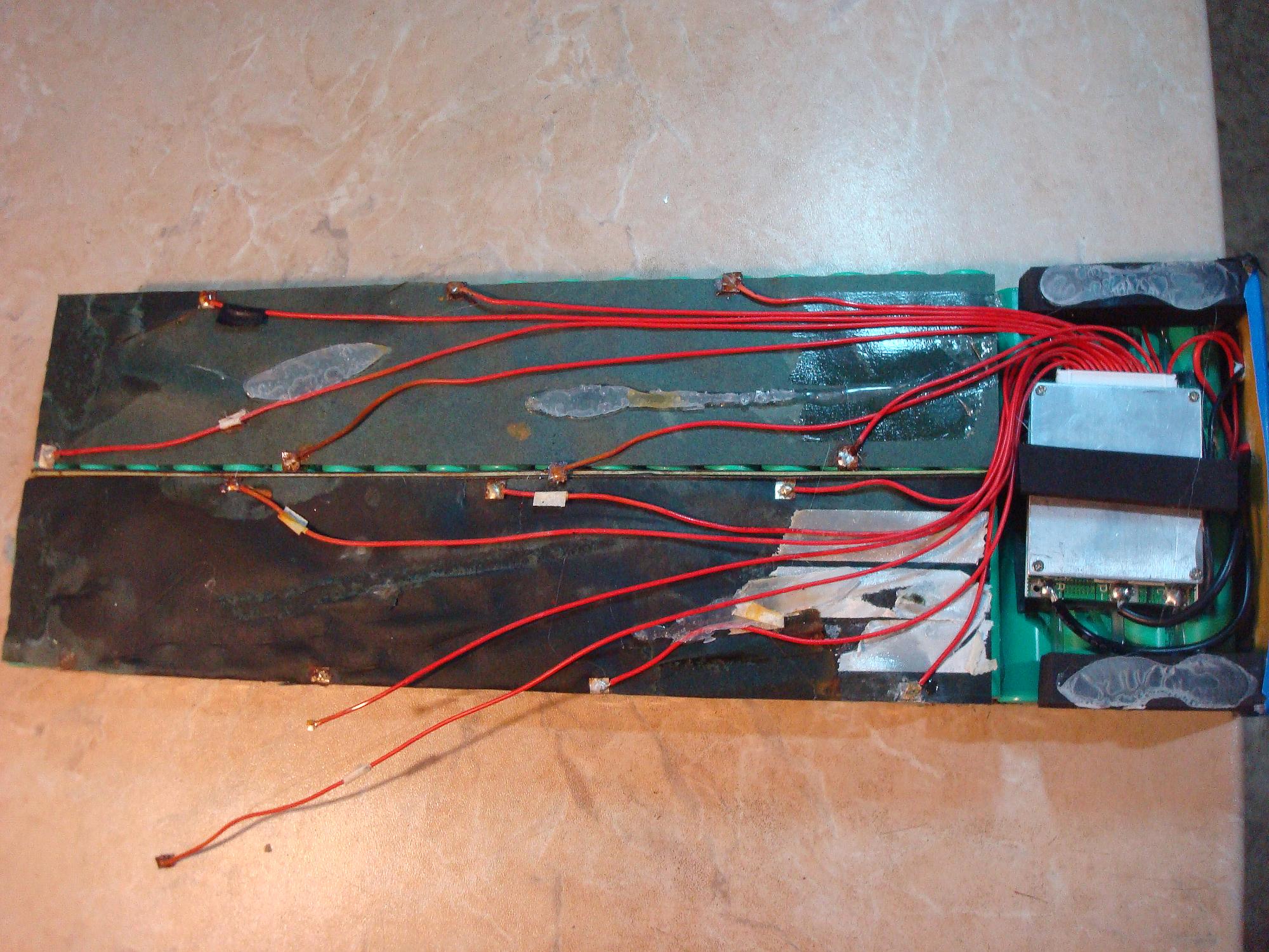

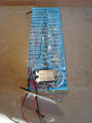

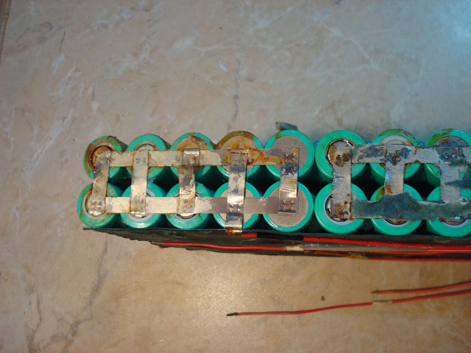

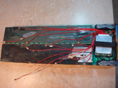

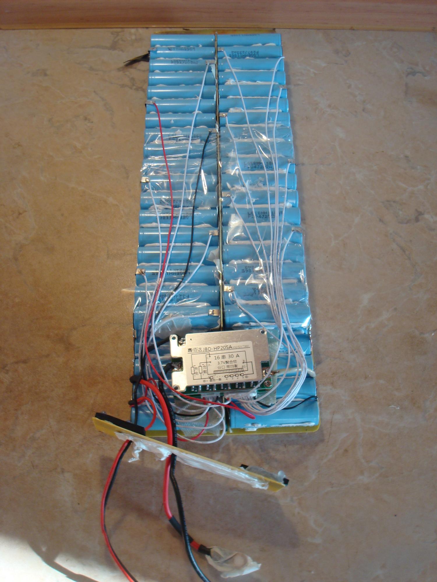

Цитата: spb-e от 12 Янв. 2018 в 21:48
Опять "утопленники"  :facepalm: Когда ж это кончится  :ireful:
В общем все плохо. В "корыте" стояла влага и вода" Перемычки в сборке электролизом съело частично. Ужас ужас.  /:-) %-)
Починено,старые элементы оставлять не стал . Во первых одна группа в ноль, во вторых сварено было железом никелированным. (т.е. все нужно отдирать) А самое главное из-за электрохимической коррозии стаканы элементом очень сильно попорчены боюсь до сквозной коррозии дойдет. БМС под замену в родной фнкции балансировки нет впрочем как всегда в дешевых АКБ
9II-I82-78-78
