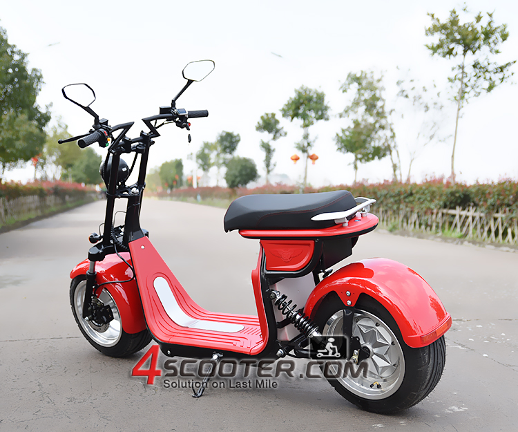

Ситикоковые новинки.... :-D

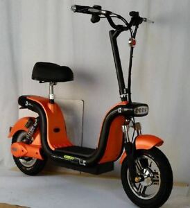

YQ 500W Foldable mini City Coco Скорее здесь не МК а отдельный двигатель и ремень...

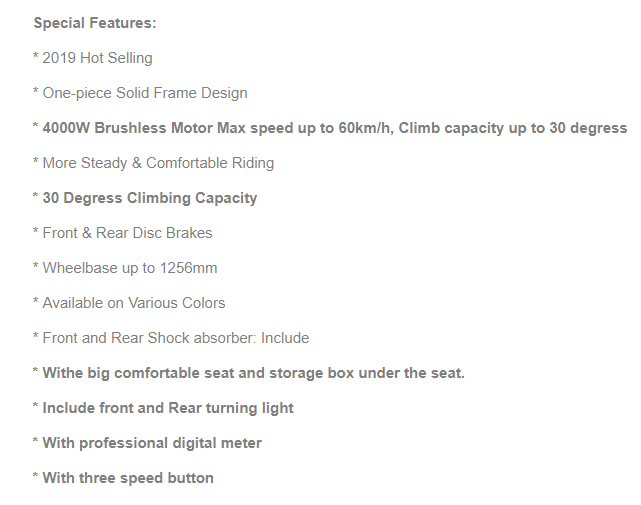

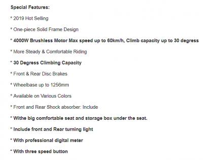

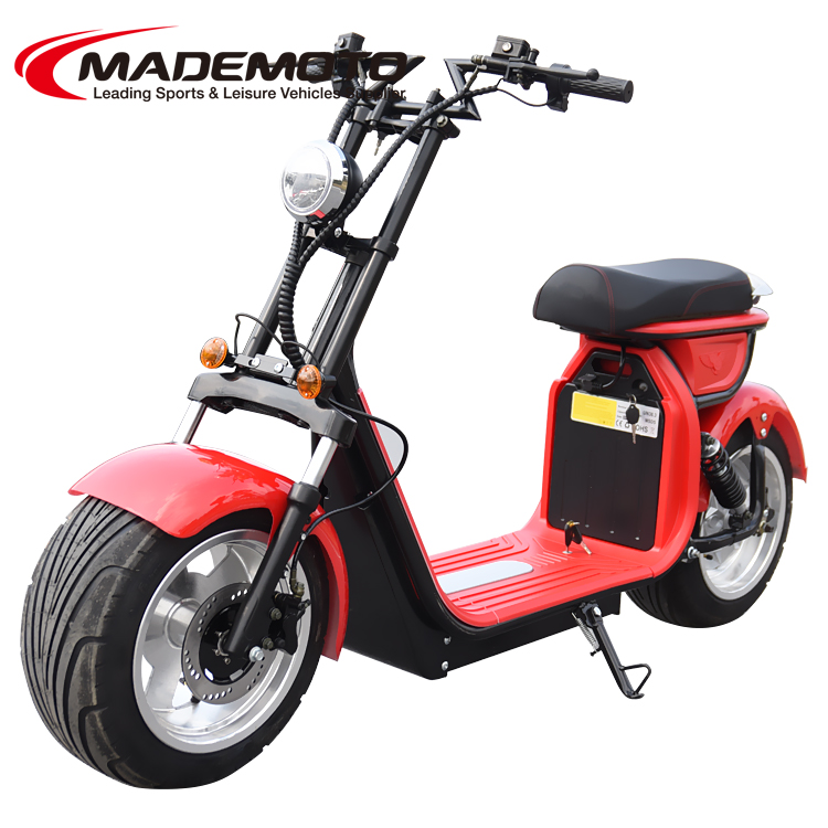

4000W City Coco Вся беда в гавняных аккумах и малом ходе задней подвески. Не проедет он с двумя акками более 35-37км...

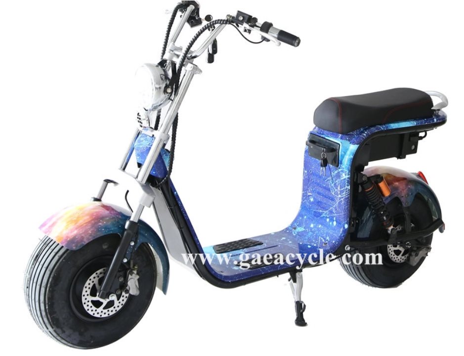

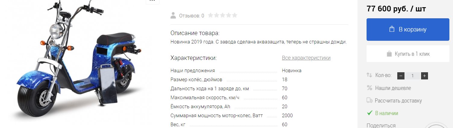

BR40 Gaea Cycle. Скоре опять редкий аккум индивидуальных размеров....
Уже в Е-Бурге...
Дизайн всё лучше... Сиденья всё удобнее...

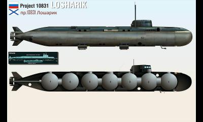

Причиной гибели бОльшей части экипажа сверхглубоководной, атомной, Российской подводной лодки "Лошарик", явилось возгорание блока литий-ион-полимерных аккумуляторов в приборном отсеке. Возгорание случилось после короткого замыкания на панели управления...... .
Это не "дуалтрон" и не "ситик"...... :~-(
Stasus
Цитата: Sovaelectro от 12 Июль 2019 в 10:39
Причиной гибели бОльшей части экипажа сверхглубоководной, Российской подводной лодки "Лошарик", явилось возгорание блока литий-ион-полимерных аккумуляторов в приборном отсеке. Возгорание случилось после короткого замыкания на панели управления...... .
сука, самое название за себя говорит !!!
Sovaelectro
#5075
Да не. "Лошарик" - добрый мультипликационный герой, старого, советского мультфильма.
За схожесть и назвали.
Из за скорости горения аккумов, члены команды, не успели задраить люки между шарообразными отсеками.
Эта лодка сильно засекречена. Считается, что не имеет вооружения....
Если вспомнить, то причиной гибели практически всего экипажа, глубоководной, цельнотитановой, атомной, подводной лодки "Комсомолец", явился так-же пожар, на глубине 380м (точные причины  возгорания не установлены ..) почти 30 лет назад...... . :-(  У берегов Норвегии.... .
27 членов экипажа выжили, 42 погибли (16 от переохлаждения..).
