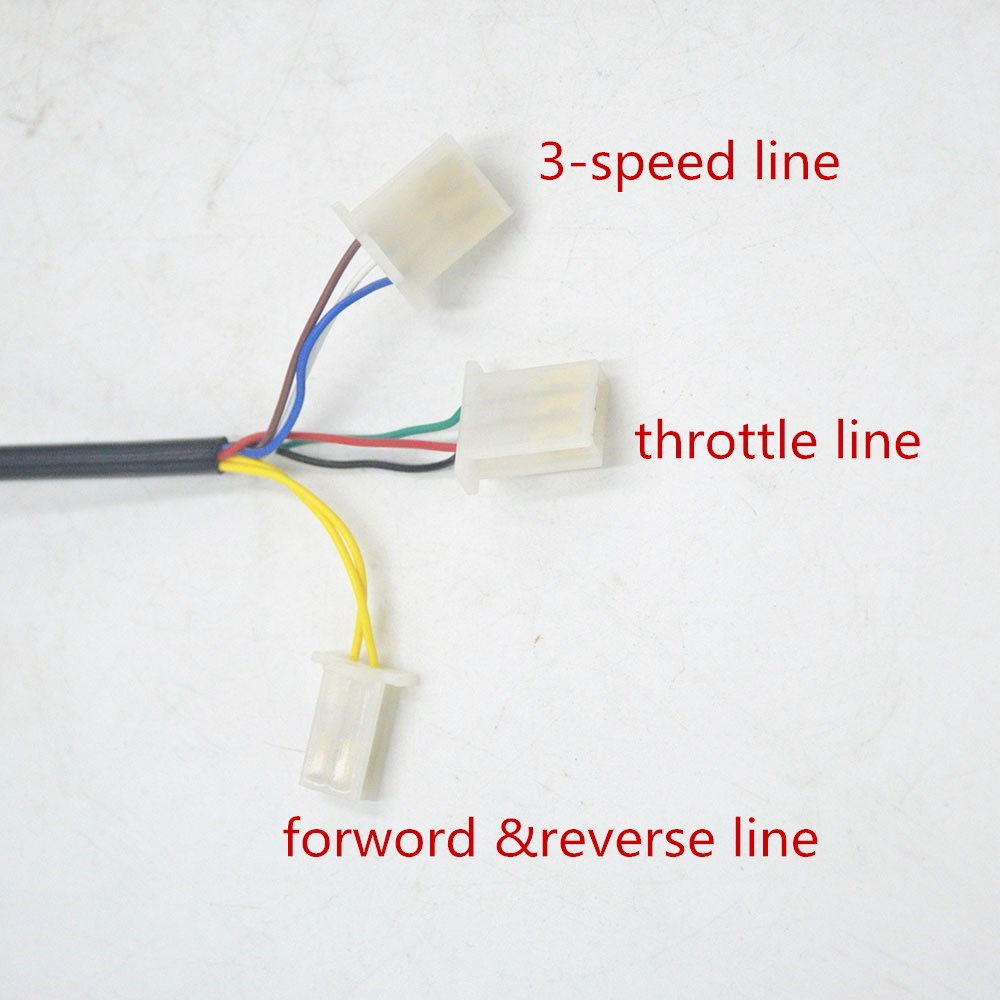

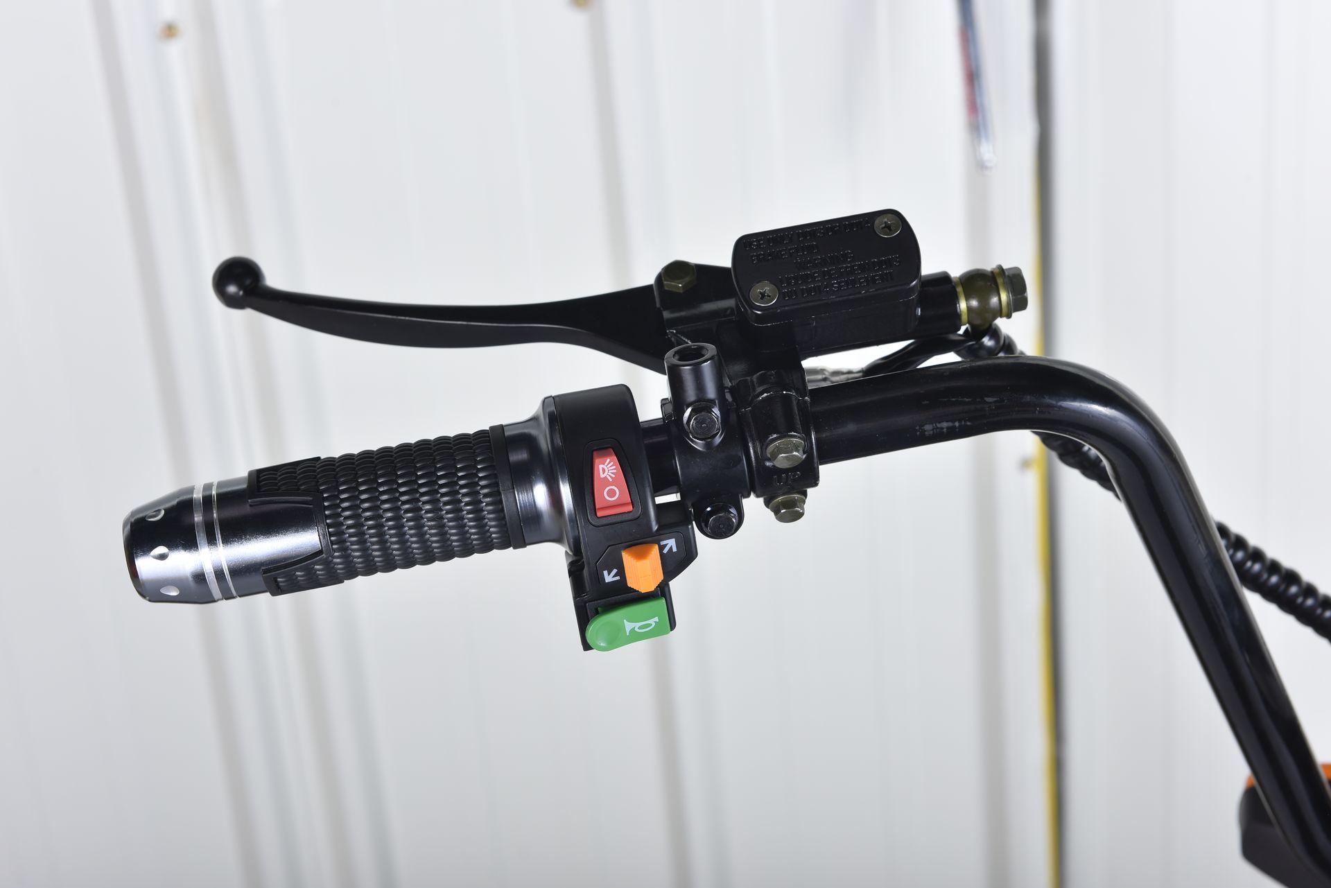

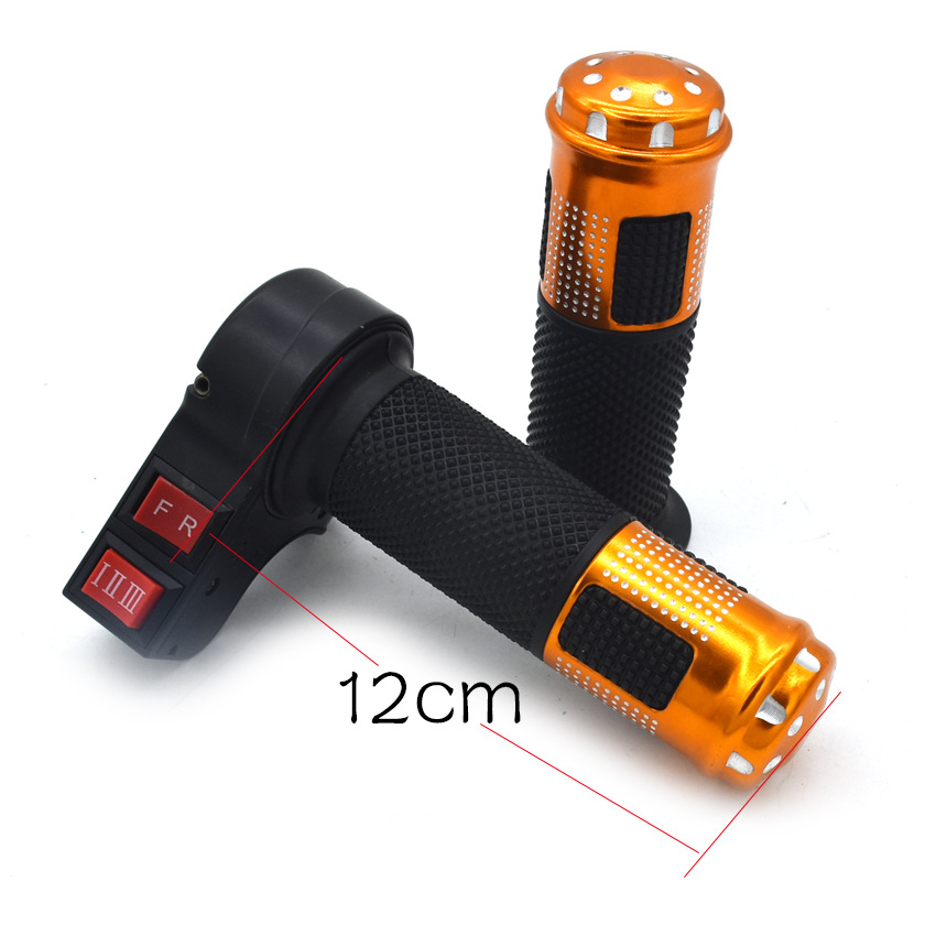

Цитата: btr76 от 16 Июль 2019 в 13:35
А меня вот такой переключатель
Да я уже понял, что у меня все не так, Просто думаю надо попробовать  , как  предлагали
замкнуть, провода реверса, только как то стремно ,не сгорит контроллер. Если нет, подскажите, то надо менять ручку газа ,замок и спидометр. Попадало.
btr76
[user]Andrey55[/user], переключатель собственно и работает как замыкатель. В теории если правильно выбран разъем, то все должно сработать.
Я,конечно,не специалист,но зачем менять замок и спидометр?Может,заказать новую ручку,вон на Али их море
Andrey55

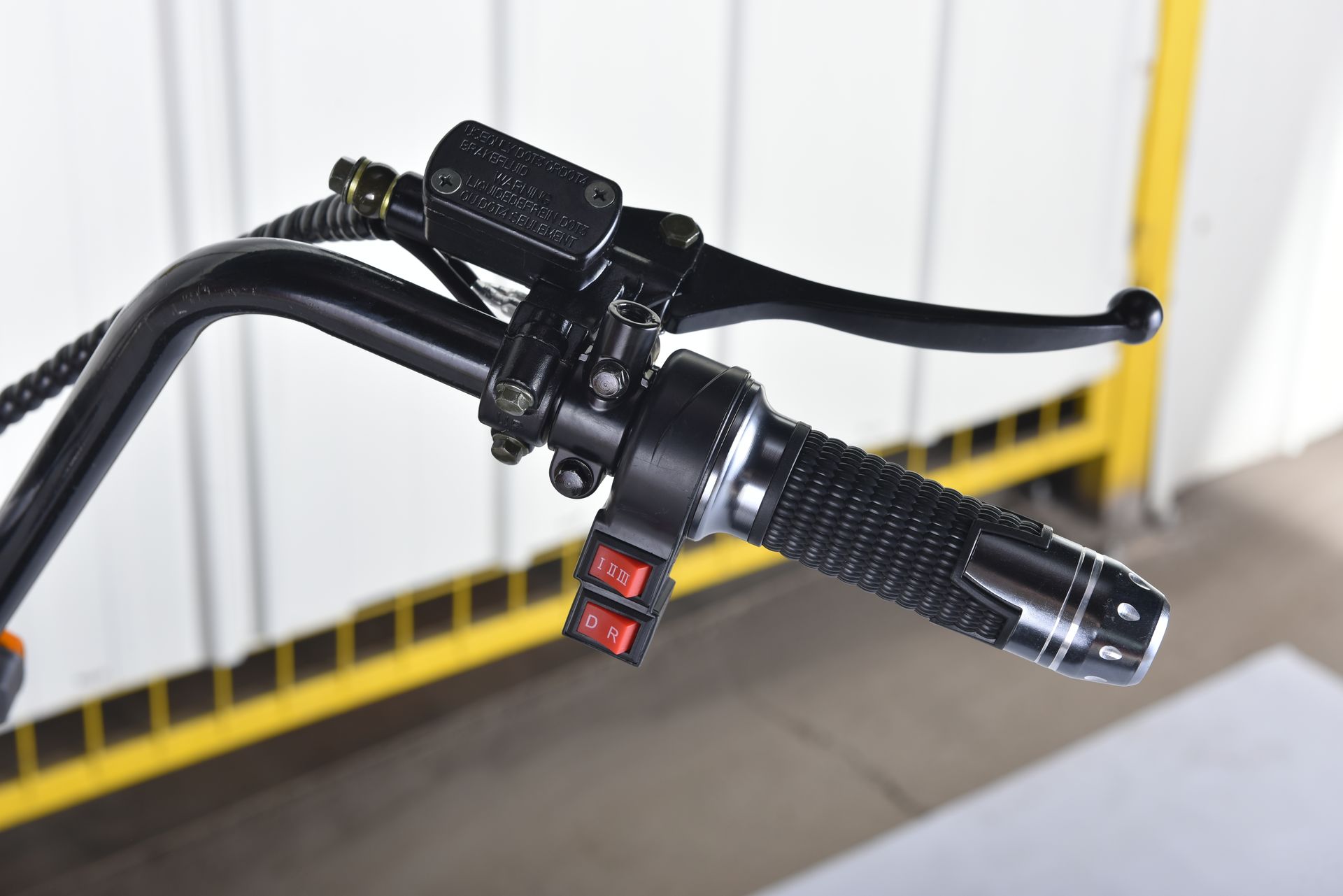

У меня ручка с замком и типо спидометром. Поэтому чтобы все сделать как надо ,нужна ручка,
с кнопками и спидометр с ключом. Кстати замкнул провода на колодке реверса ,поехала,
"адская машина"  назад. Всем огромное спасибо за помощь.

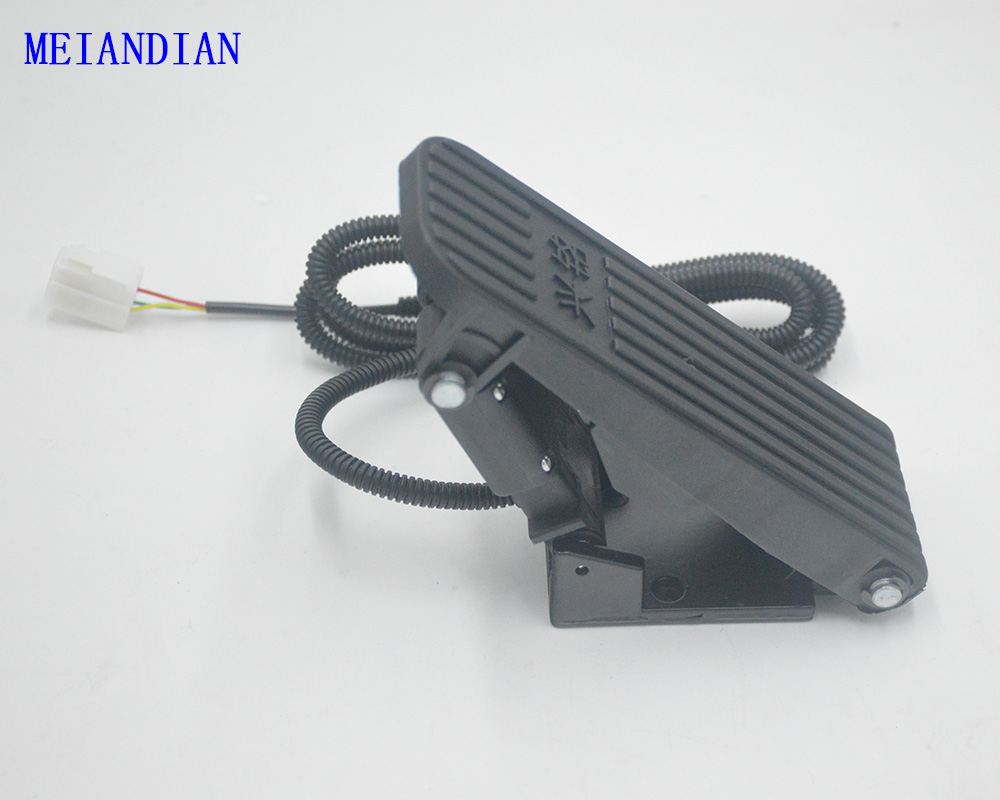

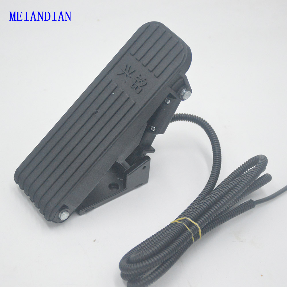

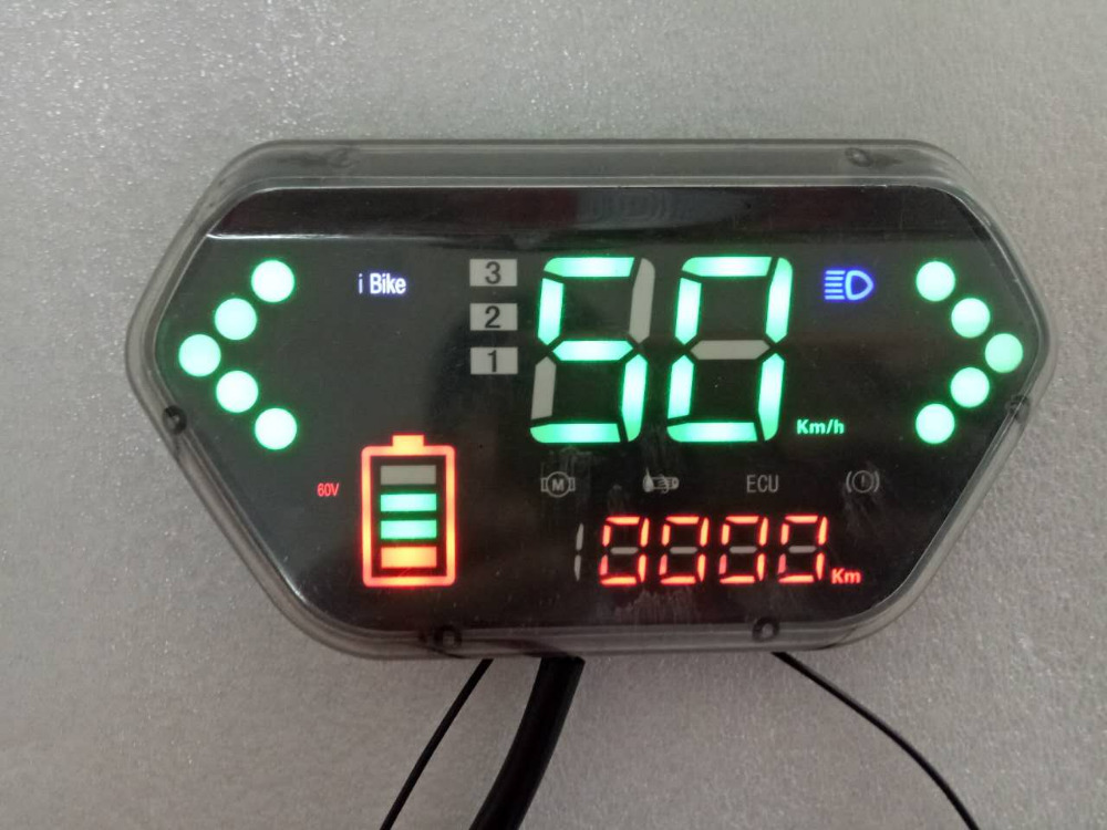

На трицикле у меня стоит хорошее табло,а на двухколёсном китаец фуфло поставил,буду менять на большой.Ещё хочу на трицикл поставить педаль газа и под левую ногу буду зимой колхозить ножной тормоз,тормозную машинку и рычаг-педаль уже купил.А то мой младший,вцепился в руль,газульку заблокировал и в кусты улетел,ладонь ещё мала хорошо дотягиваться до курка тормозного :-(
Andrey55
Круто, но я думаю  надо под правую две, колхозить,  а тотормоз, под левую , не по феншую :-)
Andrey55
Цитата: btr76 от 16 Июль 2019 в 19:45
[user]Andrey55[/user], можно заколхозить отдельный переключатель на руль, что-то типа поворотников, влево назад, вправо вперед. Тогда и менять ничего не надо
Все , уже заказал на Авито  ручку с реверсом и скоростями и спидометр с ключом и фарой.
Придут буду переделывать.
