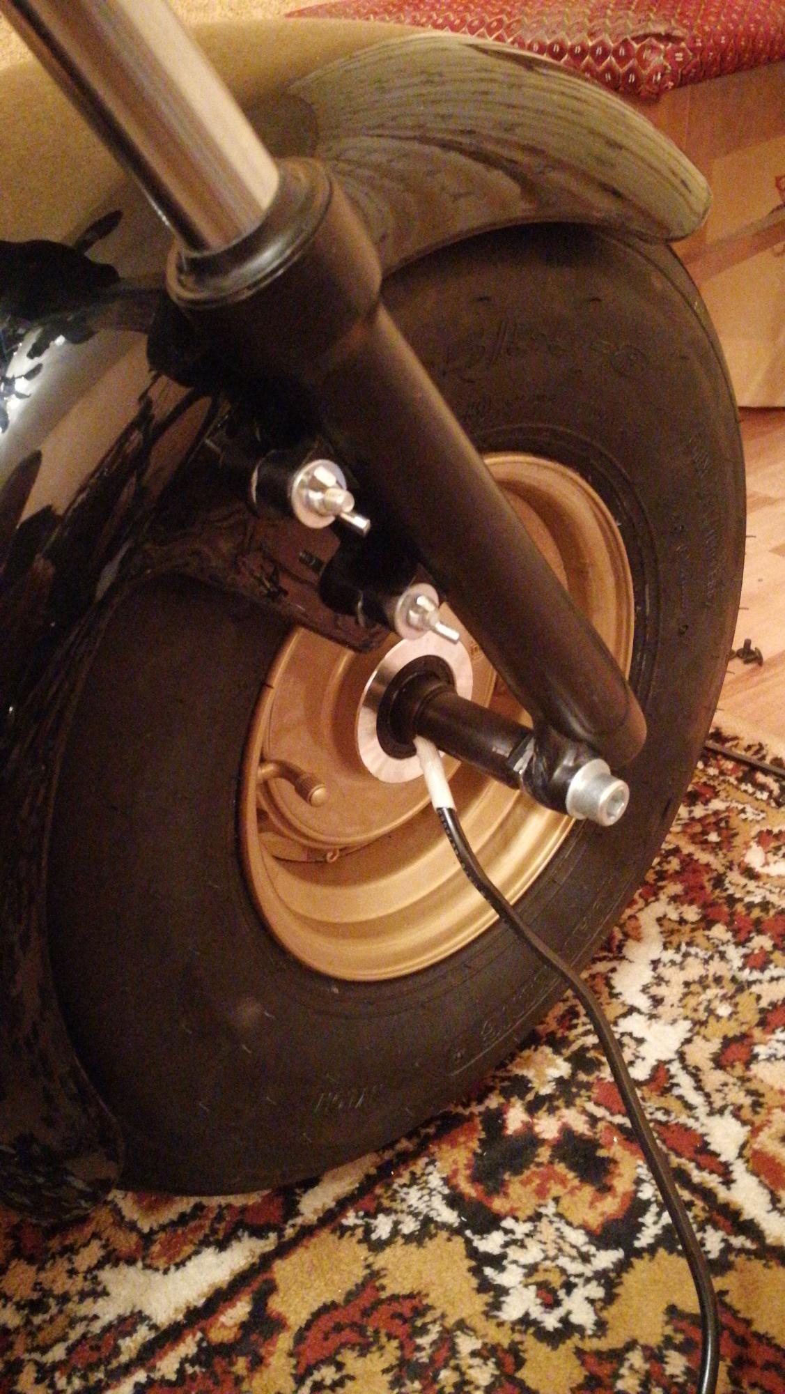

Вот наконец-то передний мотор поставил

в вилке кстати поменяйте масло на норм гидравлику

У меня вилка скутеровская,думаю пока в неё лазить не буду.

масло снизу меняется , ничего разбирать не надо , в каждом из перьев вилки внизу откручивается
Samohod55
Цитата: ripliko от 02 Фев. 2018 в 20:40внизу откручивается
На моей пробки с верху стоят.А аккум проверю его способности,а дальше думать буду.

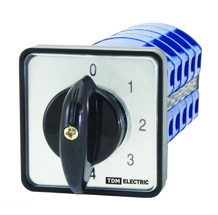

Кста, о нескольких аккумах.
Если поставить три чемодана ( в моём варианте..), "минусы" батток соединить, а на "+" поставить три силовых тумблера (переключателя, пакетника..). То не согласуя батарейки, можно по очереди питать моторку. Щёлкая вручную. Можно и "галетник", они в станочных вариантах, на 100А рассчитаны.

О передней вилке.
Да! Сливные отверстия снизу. Но заливается масло сверху. Из за особенности клапанной системы, залить их снизу - не получится....

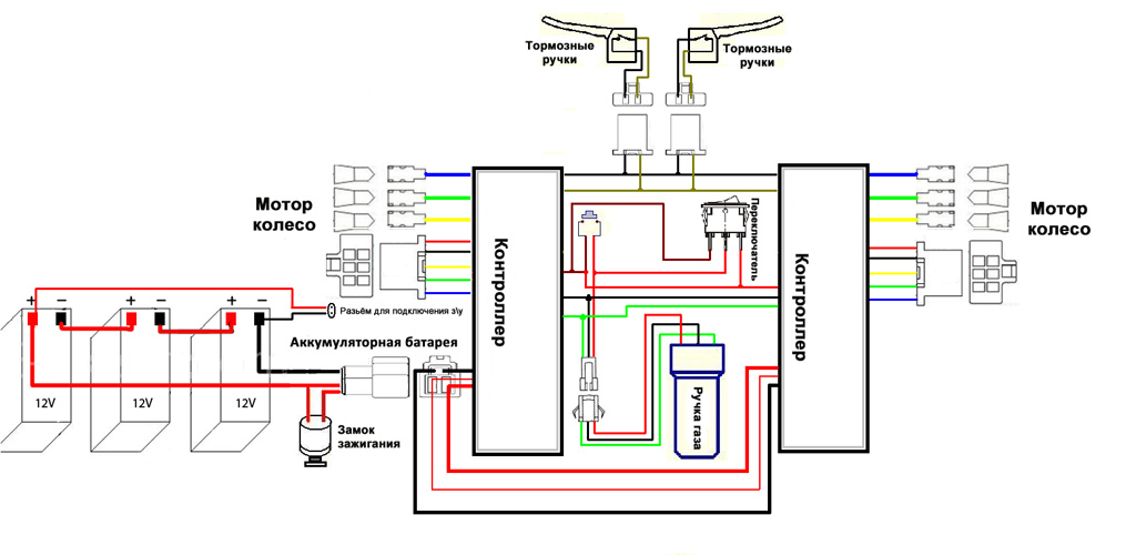

А как контроллеры будут монтироваться? По такой схеме?

Цитата: Sovaelectro от 03 Фев. 2018 в 17:19А как контроллеры будут монтироваться
монтаж простой , придётся один паять с другим (газ, тормоз, круиз, включение ), у каждого свои только холлы и фазы.
