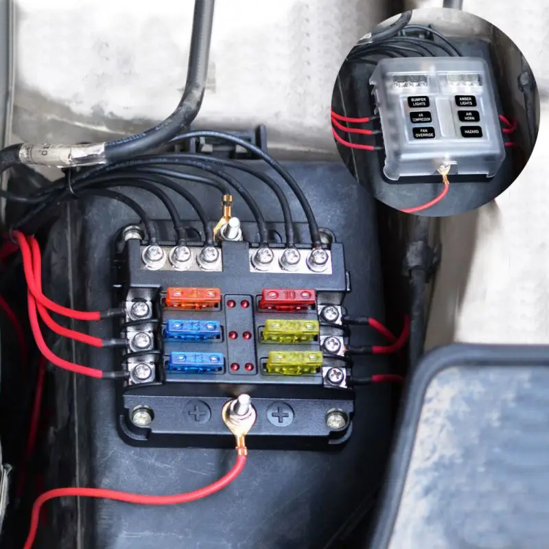

Вот если только через сей девас сделать по уму чтоб было.Есть и на 6 предохранителей.
Кому интересно взято от сюда https://ru.aliexpress.com/item/32917389890.html?spm=a2g0v.best.8.56.5bc14c65CsmpUQ&scm=1007.17258.138428.0&pvid=09990bf6-7a39-4df9-b150-2cf258e23295

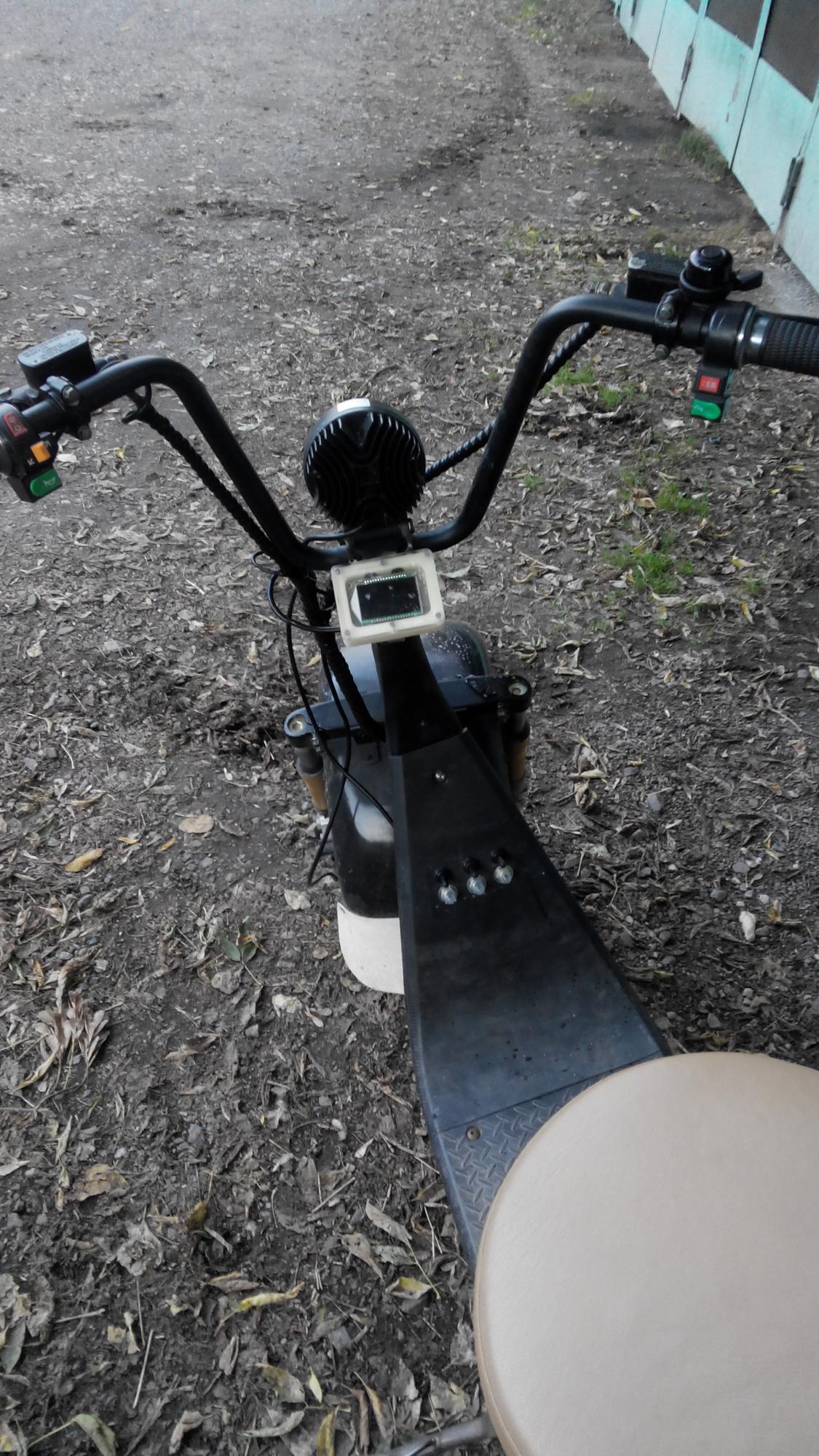

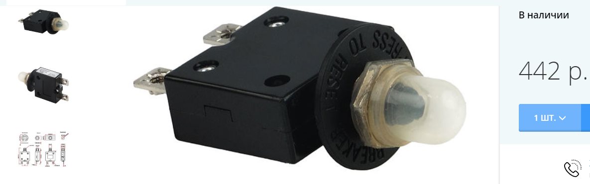

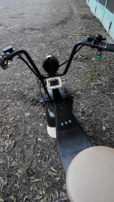

У себя я всё сделал, но защитил только цепь двигателя, цепь световых приборов + панель приборов и USB  розетки (после DC-DC преобразователя...).
У меня стоят автоматические предохранители и автономные выключатели на каждую цепь (только на "+"..). Водостойкое (яхтенное..) исполнение.
Вон в два ряда, ниже приборной панели.
5А на свет,  30А на двигло, 2А на  USB...
Я уже писал про это..

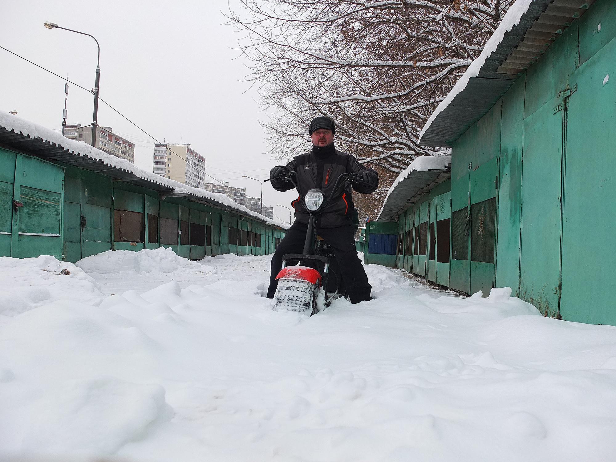

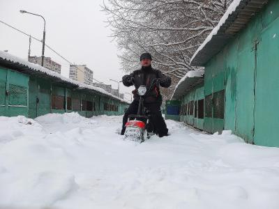

Цитата: Sovaelectro от 23 Июль 2019 в 09:16Ну так для себя - любимого. Не жалко. Я-ж круглый год катаю.
Я так пробовал этой зимой в -7, увяз, даже не увяз, вернее сказать уперся в снег, колеса даже не буксовали. Один метр проезжаю упираюсь, заднюю и снова на один метр вперед. Вообщем не понравилось, если бы по чистой дороге, но там уже температура была около -18 и я до нее так и не доехал.
