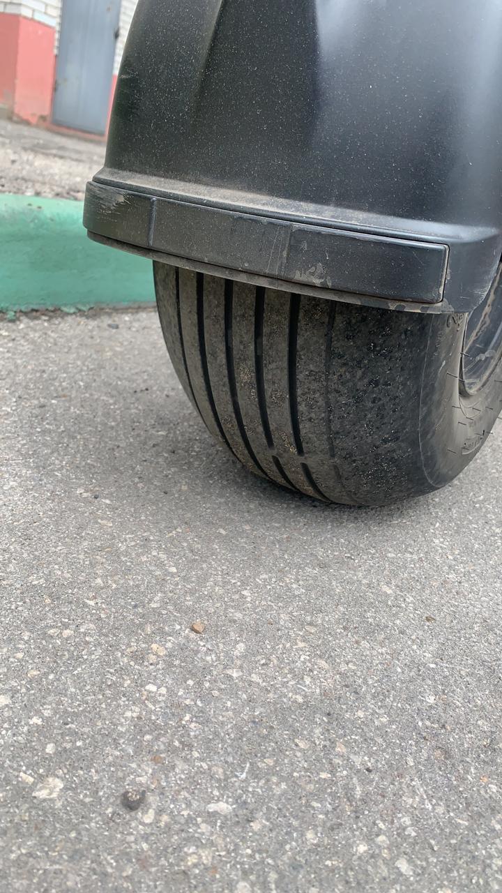

А вот как я входил в повороты на ситике, судя по задней резине  ;-D

Цитата: Stasus от 25 Июль 2019 в 09:24А вот как я входил в повороты на ситике, судя по задней резине  ;-D
В июне мне пришлось покрышку менять из-за этого (прохудилась там, где было сточено). Удивился сточенности :).

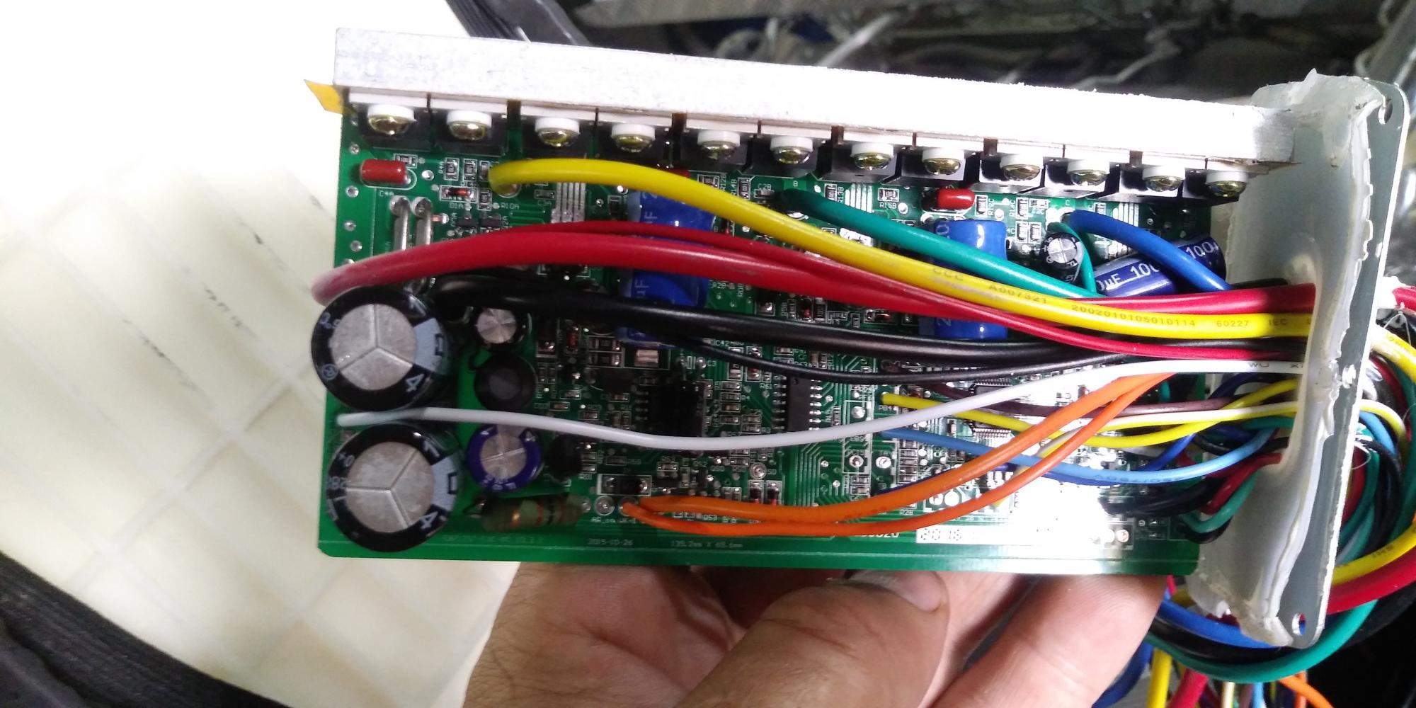

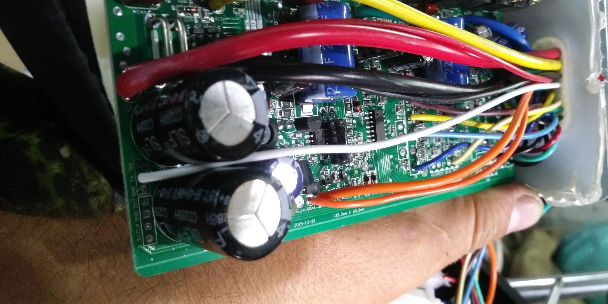

Сегодня накинул инфинион 3. Вывешенное колесо раскручивает до безумных оборотов. Но при трогании колесо рычит. Так и перекинул обратно родной. Все же надо как-то кастрировать в нем ограничитель скорости.
Вот потрошки штатного. Может кто сообразит.
Timmy1

Электросам

На финиках не совпадают фазы,надо подбирать.
stels
Фазы по цветам совпали. Холы подбирал.
И все таки хотелось бы родной победить.
ripliko
Цитата: Timmy1 от 25 Июль 2019 в 20:12На Финиках вроде как все Моторы при старте шумят
На то он и финик (4) , чтобы абсолютно тихо во всех диапазонах работать. и не понятно почему 3 , а не 4 финик взял коллега , 3 работает без холлов и да шумит , ведь он не синус.
