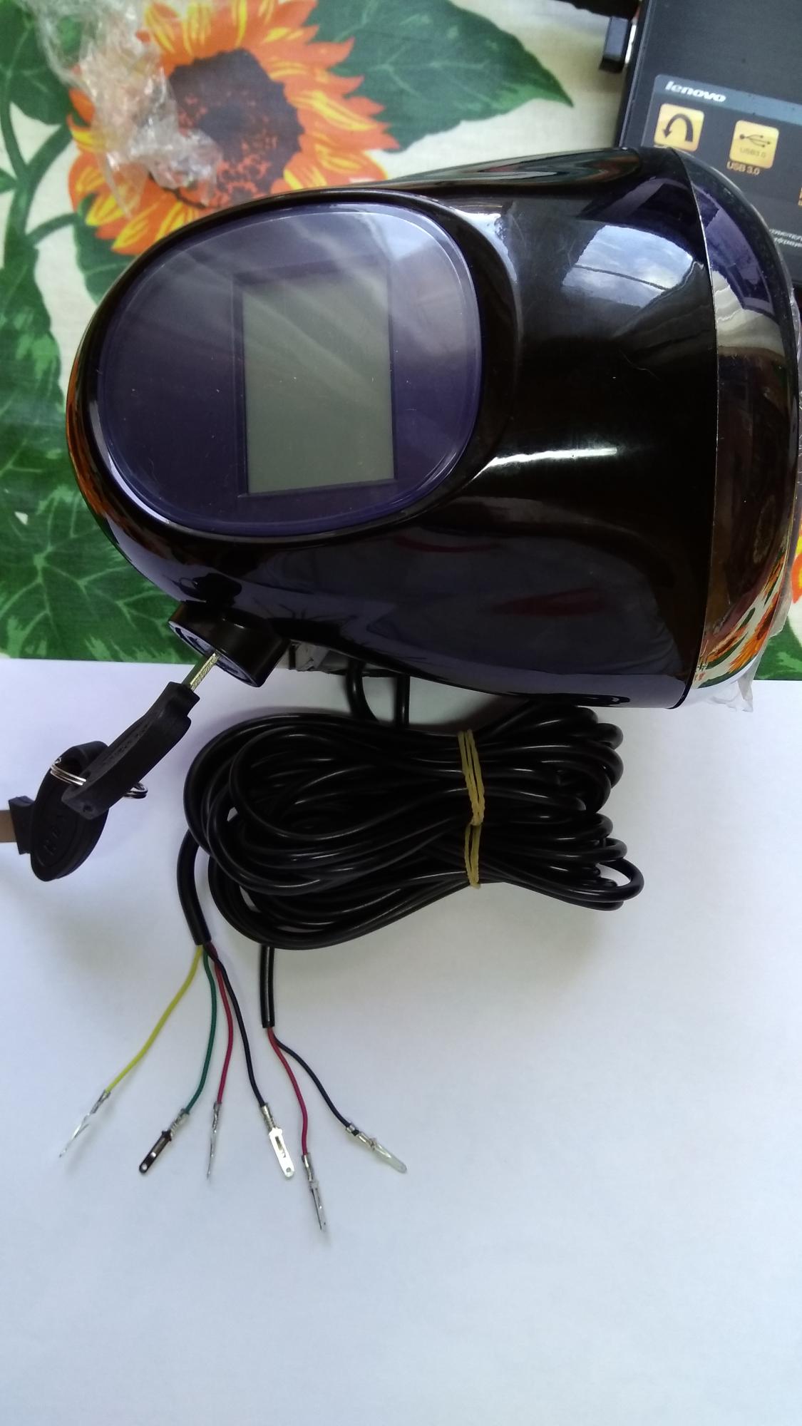

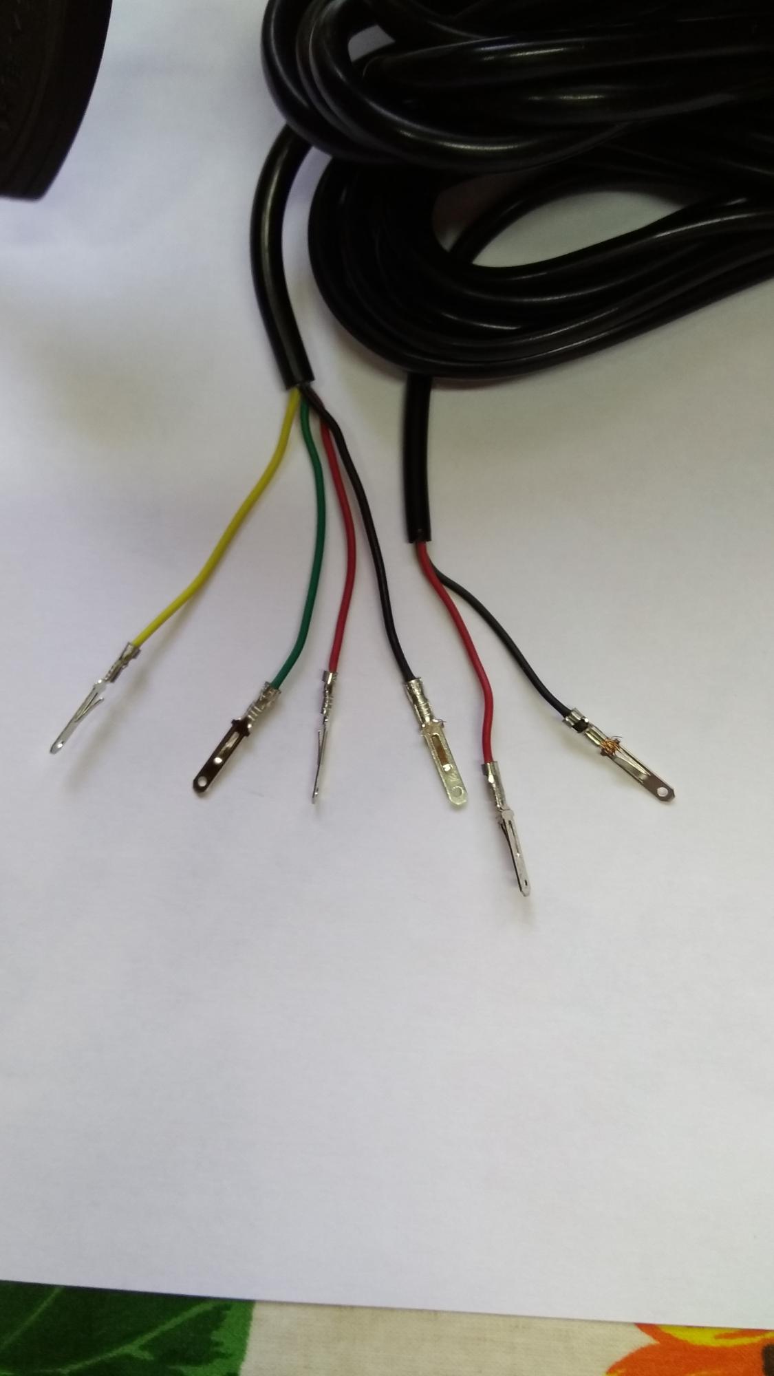

Помогите разобраться, как подключить фару с замком и дисплеем.
Куда цеплять провода?
Красный-чёрный = питание. Это те что парой.
Остальное надо знать пиновку. Один провод на счётчик оборотов (одометр-спидометр..). Три на вольтметр, часы...
Посмотри на стр 274, ответ 4915 и 4919...
Красный/черный отдельным проводом это фара ближний, жёлтый скорость/одометр, зелёный после замка, красный замок , черный минус , у меня так ,
Так же к этому табло можно подключить поворотники , они не распаяны, так же замок имеет 2 положения, можно сделать чтобы был АСС так сказать, но это нужно вскрывать и добавлять в схему провода..но тогда одометр не будет скидыватся пока АКБ подключена.

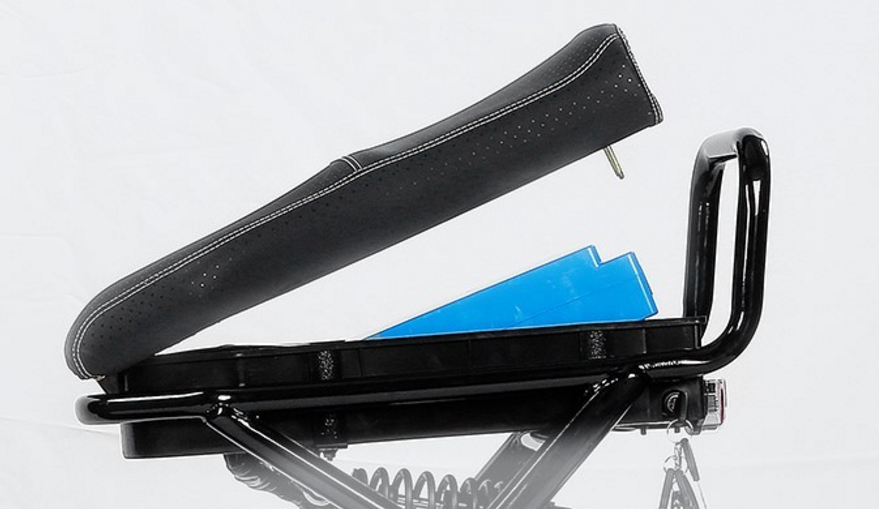

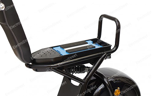

Sovaelectro
#5327
Цитата: YoU-PiteR от 26 Июль 2019 в 15:23
Привет, хочу познакомиться и вопросы позадавать, если разрешите. Тему буду читать, но сразу 300 страниц не осилить.
В личке нельзя прикрепить фото.
Сделаю здесь. Чтоб понятно было.
Предлагают это, причём будут убеждать с пеной, что это так и было.... Обратите на защитный щиток на "пузе"
А привезут вот это. Там торчит ящик для аккума....
Это переделанная копия копии Х1 Woqu. Но судя по всему изготовленная другой фирмой.
Ранее, у оригинального Х1, под задницей был основной аккумулятор. ёмкостью не более 12А/ч.
