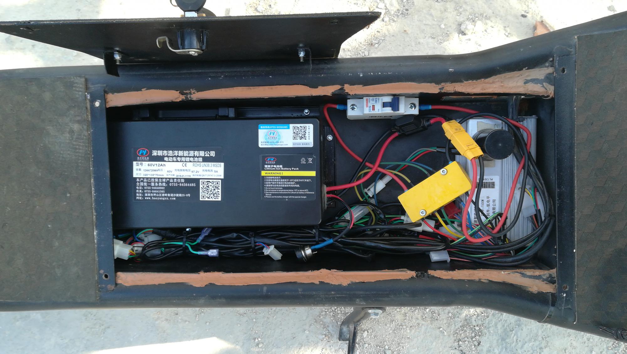

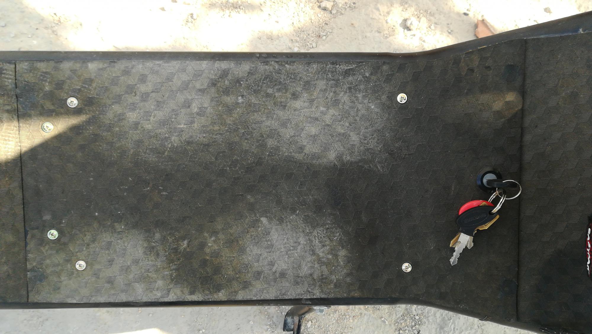

nikibg
Две недели назад сделал сьемная батарея, счас батарея заряжаеться и храниться дома, и сделал замок на крьшке для удобство. Потом буду думат нада ли укоротит штатнье провода а то пол ящика занимають место.
