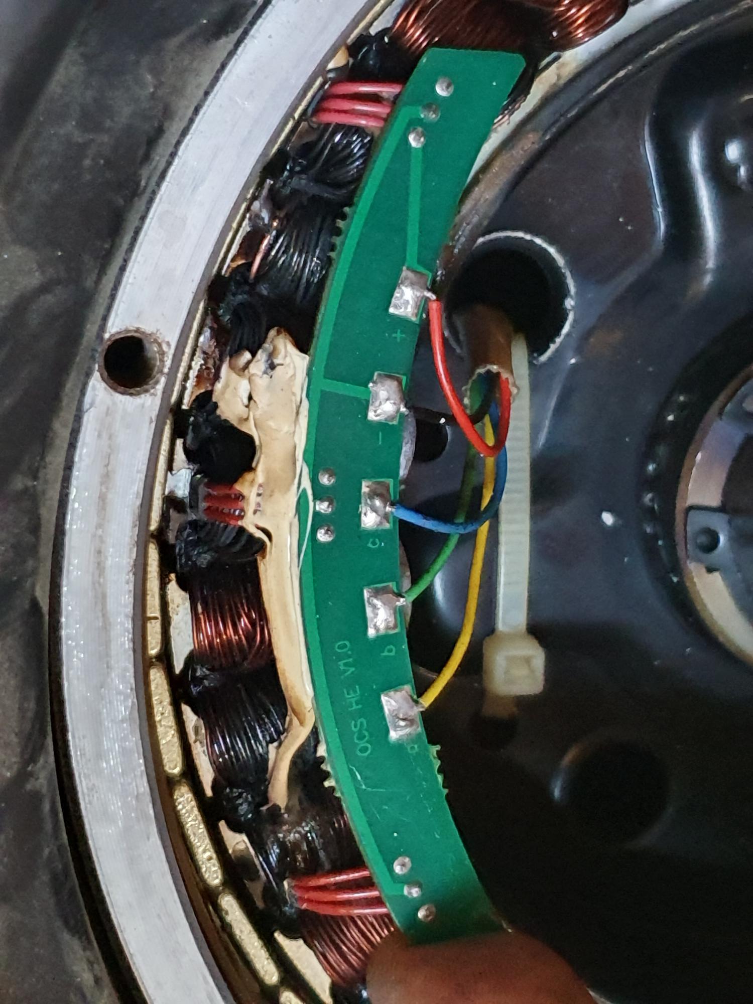

всем привет.

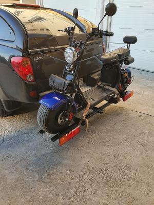

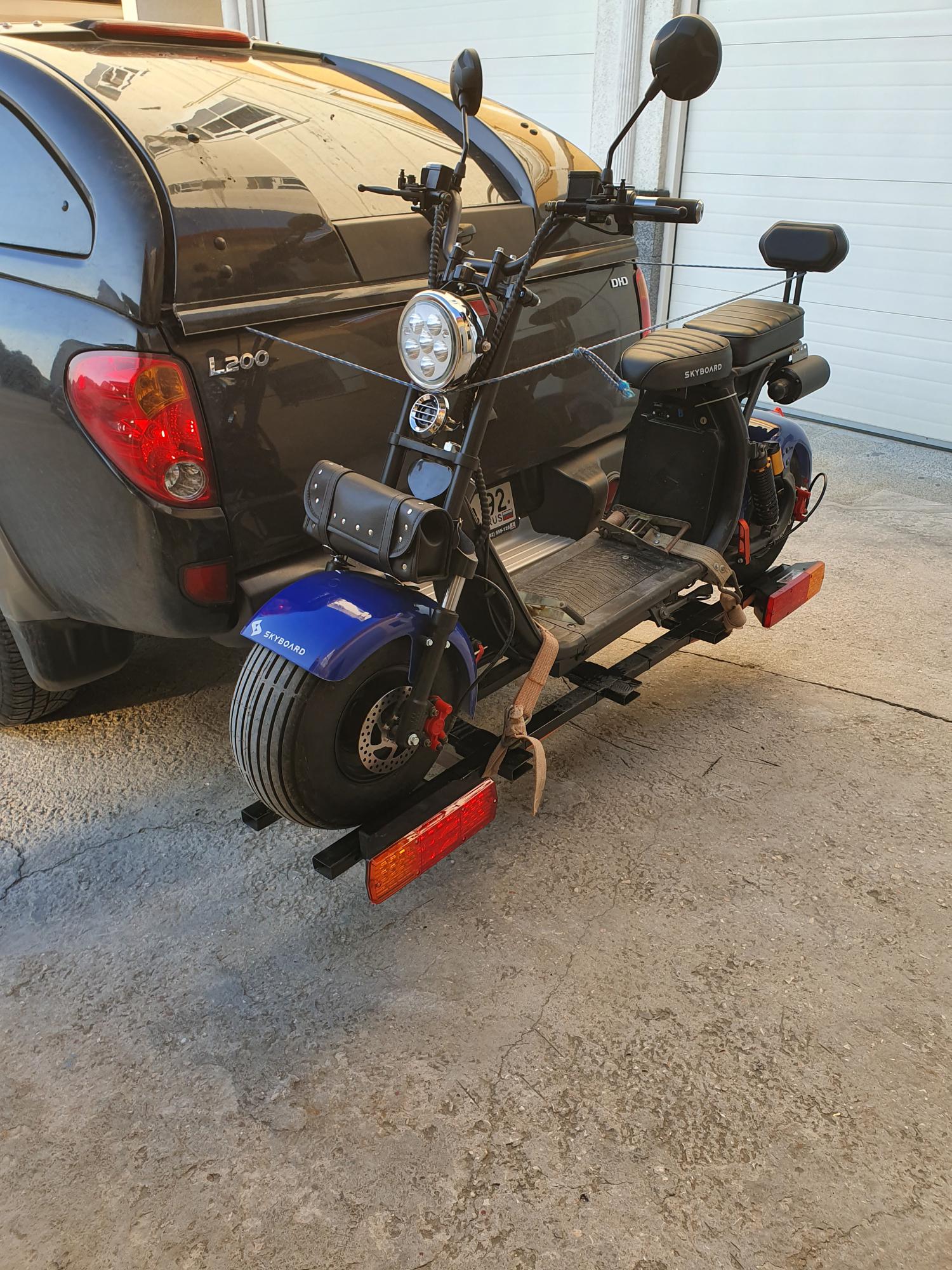

первый ситикоко купил в год назад. катался на нем вдвоём с сыном(общий вес 130кг) по холмистой местности. выезжал максимум 21км. скорость не выше 45 км.ч В общем то был доволен приобретением. пока меня не сбила дамочка(не заметила на кольце). в итоге перелом руки и куча ссадин. дамочку пожалел но обязал заменить пошкрябанную технику на новую. в итоге получил красавца( с первого взгляда). но скорость он похуже набирал.
по дорогам я уже не хочу ездить. два раза на грабли не охото наступать.Прошёл год,байк пылился в гараже. И вот решил покататься, сварил я площадку на фаркоп. и довольный отправился с супругой на первый выезд.  общий вес порядка 150кг. покорили мы горку по асфальту 7км(всё в гору) и обратно. правда  самые крутые участки пришлось помогать ногами о землю))) Но высота была взята.(на велосипеде туда очень тяжко забирался). заметил что колесо изрядно нагрелось. всё же проблем ни каких не было в этом заезде.
Сегодня решил ещё один выезд осуществить с сыном(138кг). ехали по грунтовке в небольшие подъемы пару раз заезжали. на обратном пути(проехали всего то пару км) стало грется колесо и сработал термодатчик. байк встал. после непродолжительного остывания хватало на пару тройку метров проехать и опять стоп.огорченный приехал домой и стал искать инфу в инете. вычитал,что В НОВЫХ МОДЕЛЯХ УСТАНОВЛЕН ТЕРМОДАТЧИК ,ЧТО НАГРУЗКА НА ДВИГАТЕЛЬ НА НЕБОЛЬШОЙ СКОРОСТИ ПО ГРУНТОВКЕ ЗНАЧИТЕЛЬНО ВЫШЕ ЧЕМ НА СКОРОСТИ ПО АСФАЛЬТУ.так же инфа о некачественных моторколёсах и проблемах с батареей. Но ни где не вычитал почему я так мало проехал. Мог я после первого глобального штурма горки припалить обмотку? или еще , что загубить? После сегодняшнего приезда домой сын катался во дворе,но буквально 60-100метров. и опять стоп. Кто что посоветует?

Я вижу мотор (на бумаге) 1200вт батарея 20ач.А в реальности?На колесе что написано?Взвесьте батарейку,20ач около 6.5-7.5кг.Если меньше.емкость тоже меньше.Надо определить,что выключает Ваш ситик,BMS (батарея)или контроллер.Сразу после того,как ситик вырубился,потрогайте мотор.Или померьте пирометром темп.Напишите здесь.Вольтметр на провода батареи и смотрим,просадка какая,в момент умирания ситика какое напряжение,отсутствует(выкл.батареи,проблема BMS),если все в норме с напр.то отключает контроллер.Если есть перегрев мотора по датчику(наличие датчика см.на разьеме холлов белый проводок,между красным и черным,если есть, датчик присутствует).Если по перегреву,то скорей всего проблема с мотором.Я бы в этом случае померил ток потребления под нагрузкой(норм.20-25а для Вашего мотора),если значительно больше,мотор проблема.По превышению тока отключать контроллер тоже будет,но это опять проблема с мотором.
Добавлено 11 Авг. 2019 в 13:35
Если датчика темп.нет,то выключение будет по превышению потребляемого тока(мотор если сильно греется).Все,что намереете,выкладывайте сюда.Нужно больше инфы,чтобы помочь Вам.Успехов

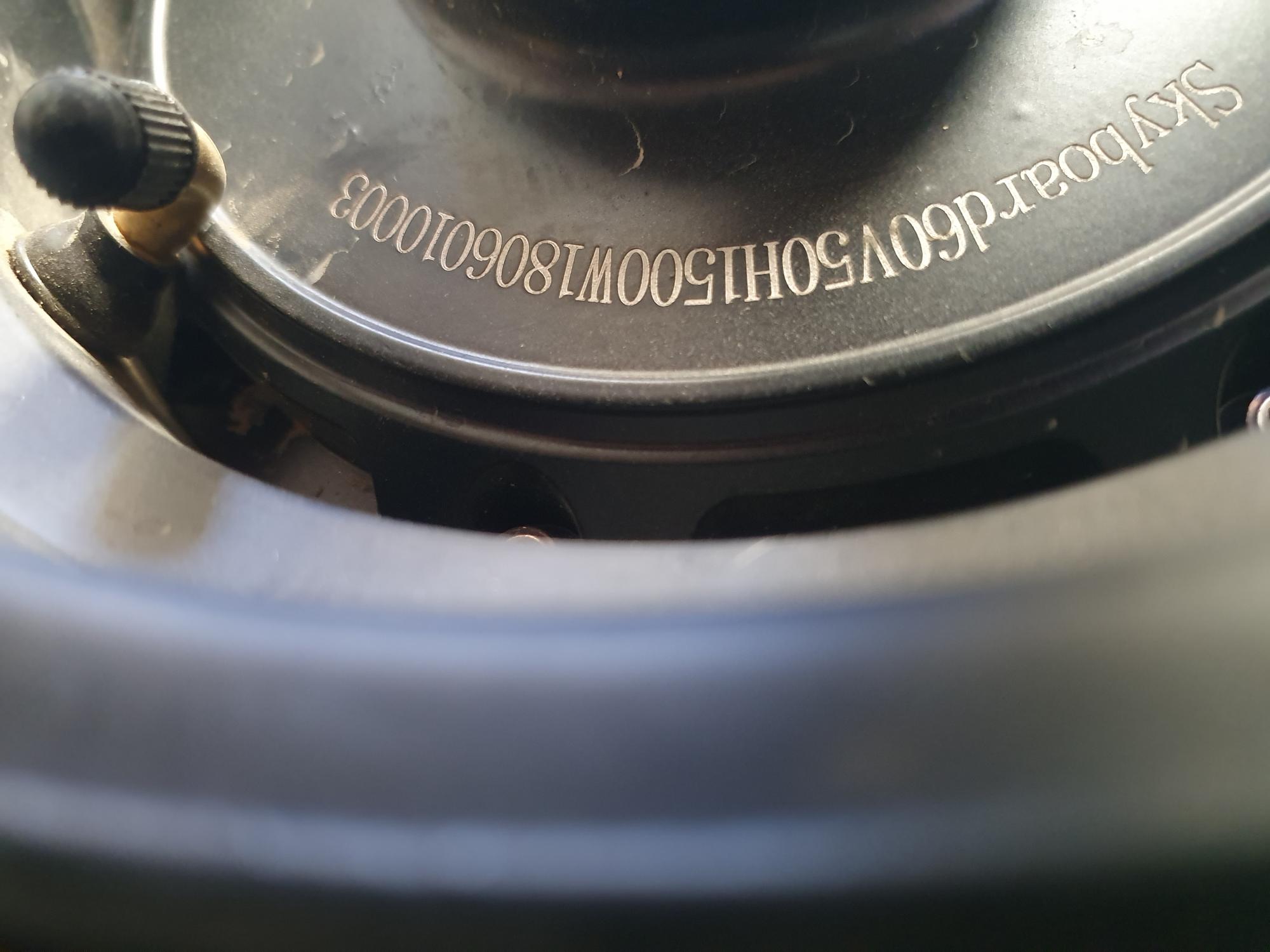

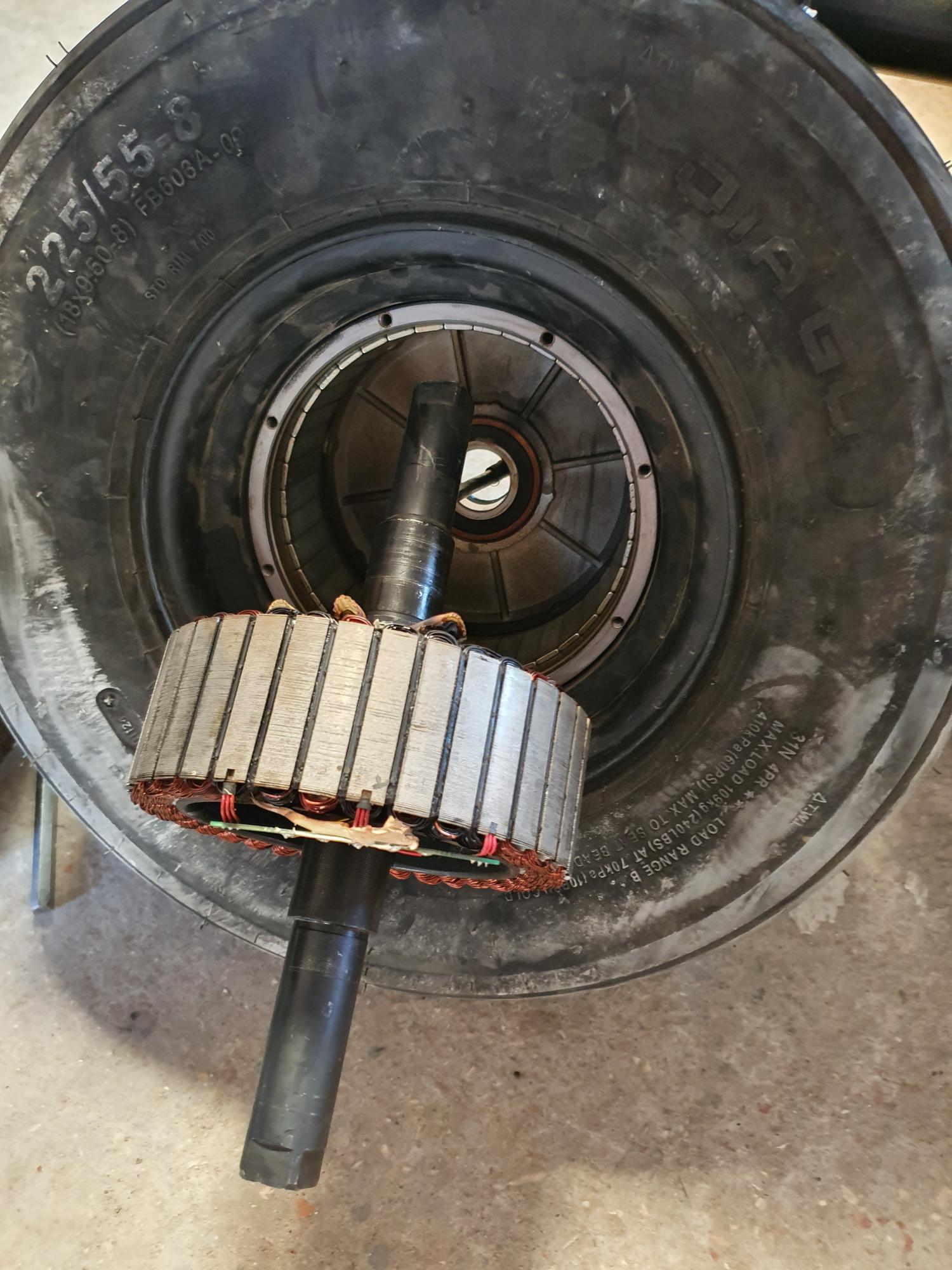

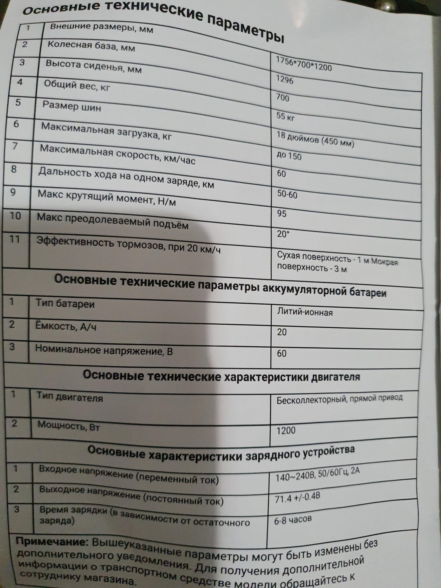

спасибо, что откликнулись. Нашел причину. сгорел движок. видимо термодатчика там нет. Сегодня с утра разобрал всё. завтра повезу на перемотку. что они скажут. по поводу самый дешёвый не сказал бы.
в паспорте 1200 на колесе 1500 и на контроллере 1500. опять же замерил магниты, как положено 5см. ещё обнаружил номер на раме,как на авто. был бы гаражной сборки ни кто бы не заморачивался с номером.скорее всего паспорт не от него. батарею не взвешивал, но на вскидку так и есть 6.5кг взвешу позже.
Добавлено 11 Авг. 2019 в 14:24

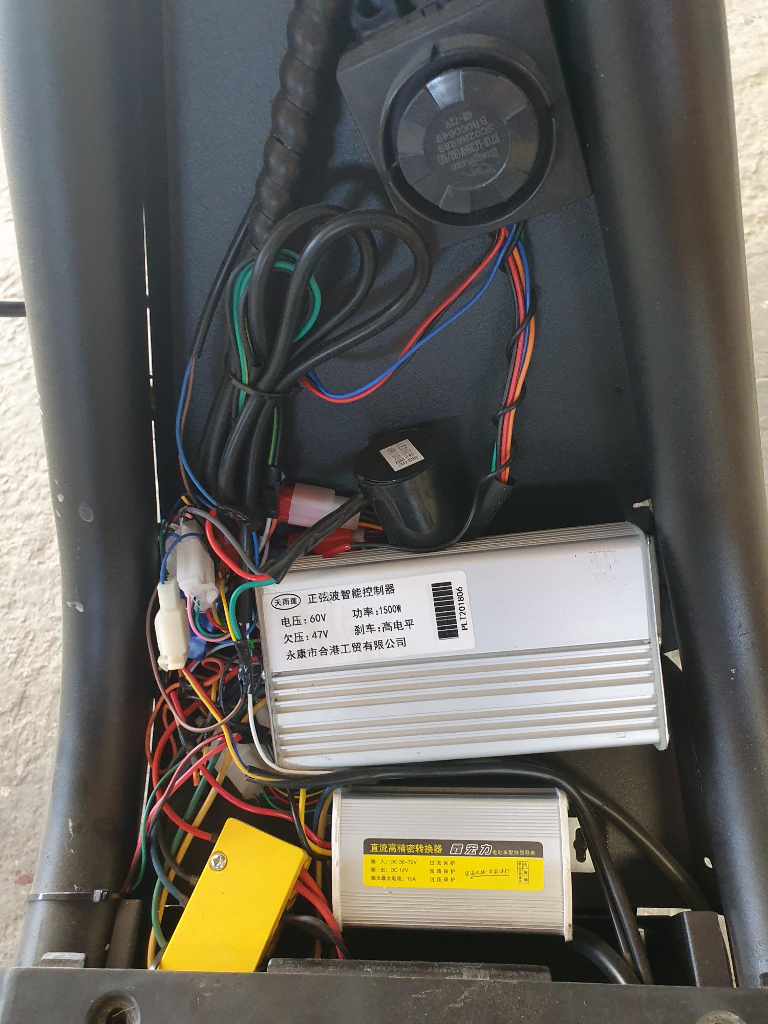

ещё контроллер нагрелся. как проверить его на работоспособность? с него запаха не было. только нагрев.

Мотор хороший 1500ка надежная.Странно,что контр.не вырубил по превышеню тока(а оно было,судя по обмоткам).Купите лучше мотор,они 8-10тр стоят в РФ.

Там одной перемоткой не прокатит.Холлы под замену сто проц.Я бы и фазные провода тоже проверил
Добавлено 11 Авг. 2019 в 15:01
Странно мотор подгорел,по одной стороне...Мне кажется,все таки брак заводской.Я 1500ки мучил по полной без последствий.А гарантия закончилась?

ещё контроллер нагрелся. как проверить его на работоспособность? с него запаха не было. только нагрев.Контроллер проверить,подключить к исправному мотору.

Термодатчика в Вашем моторе нет(проводов не вижу и датчика тоже)
