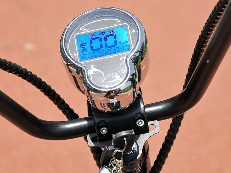

Цитата: Sovaelectro от 10 Авг. 2019 в 15:37Приборная панель у тебя  - красивая.
да, вообще шикарная  B-)

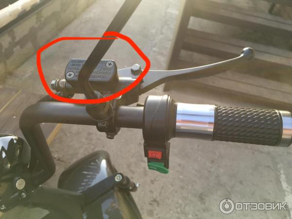

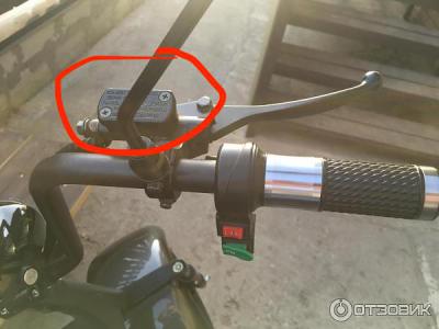

а тормозуху проверить - это просто 2 винтика открутить и посмотреть уровень? есть инструкция какая по этому поводу? а то с ситиком ничего не шло и у них самих нет инструкции  :-( какой уровень вообще должен быть? а то задние тормоза хуже, чем передние, на данный момент
Электросам
А глазок на ручке тормозной есть?Попробуйте прокачать зад.тормоз,там есть прокачник.

Цитата: Электросам от 11 Авг. 2019 в 17:40А глазок на ручке тормозной есть?Попробуйте прокачать зад.тормоз,там есть прокачник.
что такое глазок? :-)
Цитата: ripliko от 11 Авг. 2019 в 17:50точно так же как и на машине прокачивать , на ручке должно быть написано тип масла.
там все написано, да, и прокачивать я знаю как. вопрос в том, какой уровень должен быть :-)
Вот точно такая же у меня крышка на 2х винтах:
Просто открутить и долить до верха, а потом прокачать? Ну и подлить после прокачки :-)
Stasus
там сбоку окошко есть смотреть уровень жидкости. По поводу прокачки все правильно поняли !
ripliko
Цитата: alkorw от 11 Авг. 2019 в 18:29Просто открутить и долить до верха, а потом прокачать? Ну и подлить после прокачки
Я до верха наливаю и не смотрю в окна  всё норм
На крышке написано. Нет там масла. Глицериновая ( этилен-гликолевая..) смесь. DOT4. Нормальный уровень в "глазке" чуть выше середины.

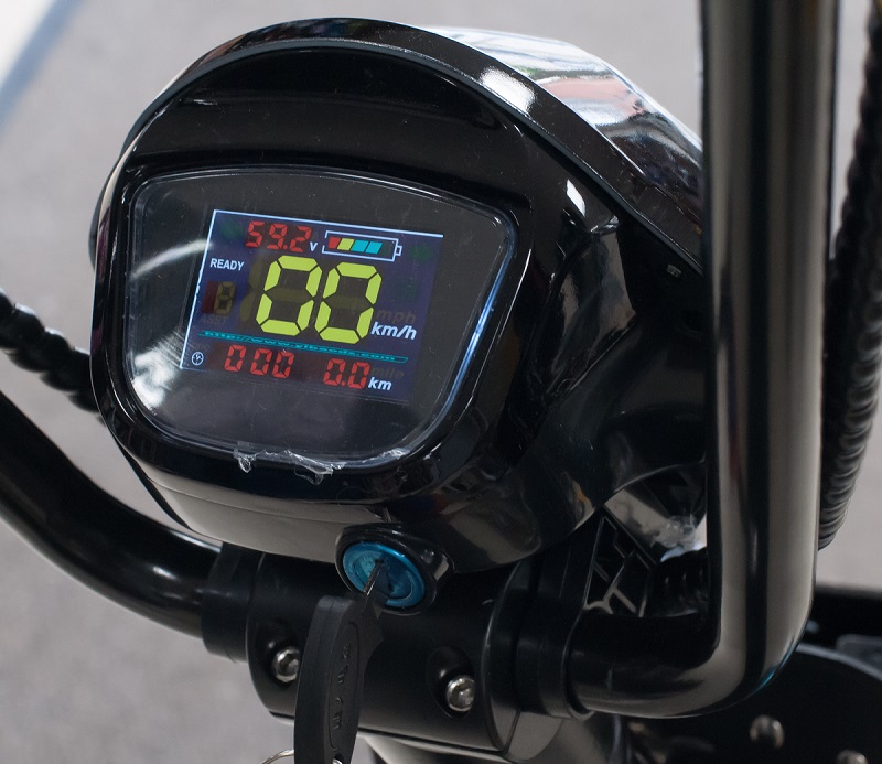

Кому интересно, вот спидометр крупным планом :-)
Сегодня прокатился один, на 3й разогнался до 50 км/ч - страшновато уже. Проверял еще рекуперацию, заднее колесо задрал и раскрутил на максимум - спидометр показал 59 км/ч - видимо, это его предел :-)
JО! Красивый и бестолковый индикатор.... .
Нормальный индикатор показывает: Время поездки, разовый и общий пробег, вольтметр, спидометр, индикация поворотников, включение фары, столбчатый индикатор заряда. Самое важное - вольтметр и одометр.
Стандартная BMS "отрубает" батарею на 54-56В. Хорошая  BMS отключает батарейку на 48В- 48,6В (увеличивая дистанцию пробега...).
А скорость лучше мерять по GPS... . Иногда спидометр сильно врёт....

Цитата: Sovaelectro от 12 Авг. 2019 в 15:19Нормальный индикатор показывает: Время поездки, разовый и общий пробег, вольтметр, спидометр, индикация поворотников, включение фары, столбчатый индикатор заряда.
все это на моем есть (кроме вольтметра и времени) и даже больше
Цитата: Sovaelectro от 12 Авг. 2019 в 15:19Иногда спидометр сильно врёт....
как я уже писал ранее, мой врет на 2-3 км/ч, что вполне себе норм

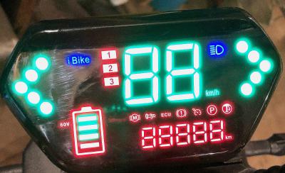

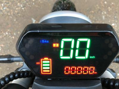

вот все значки:
Что они означают - я хз. Р в круге - это, судя по всему, рекуперация (горит, когда просто катишься). Ну и значек тормоза понятен. Остальное - не понятно, ибо инструкции нет )
Вольтметр да, хотелось бы. Но и без него неплохой спидометр )
