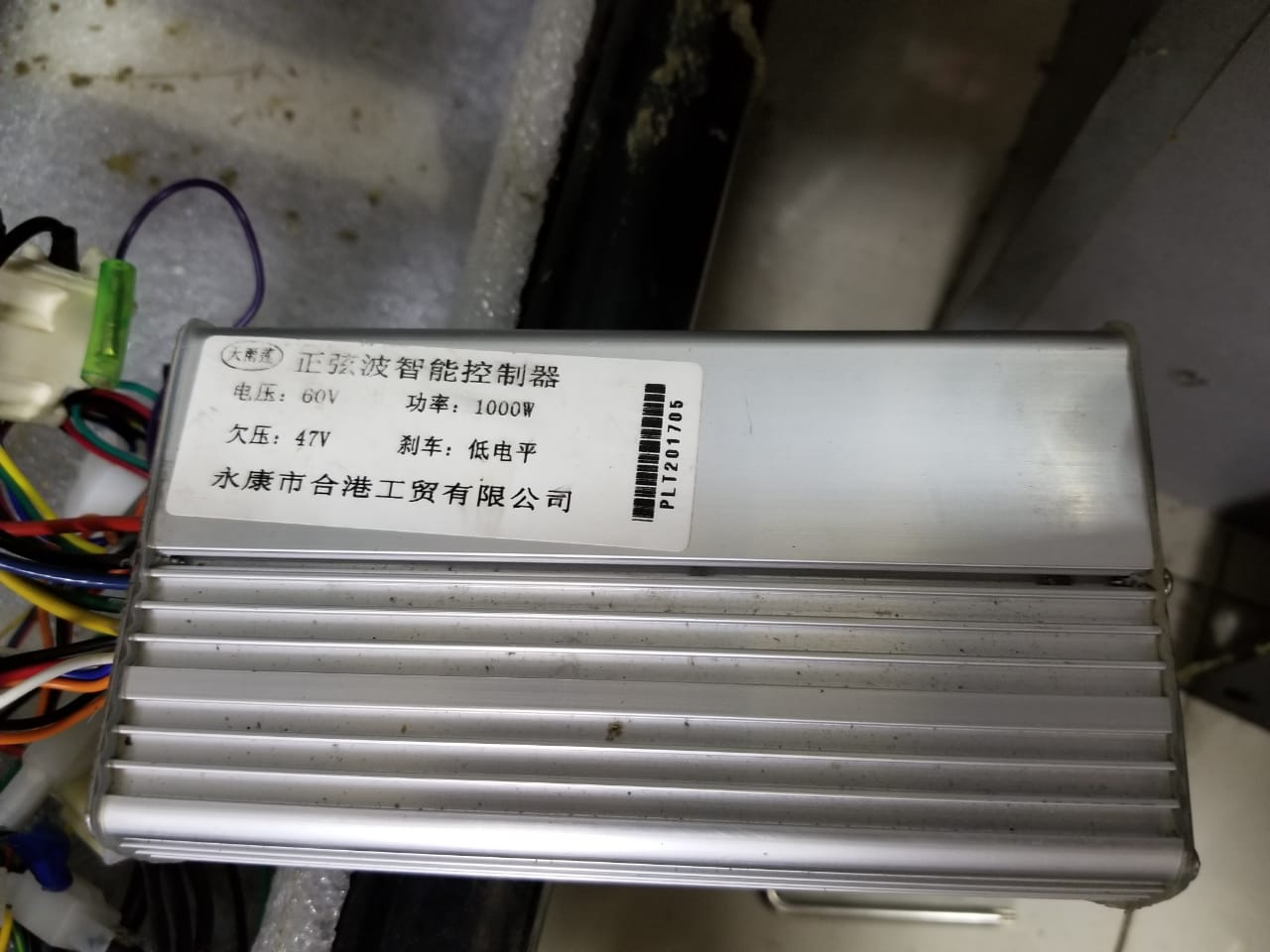

у меня киловатное колесо, 60В, вроде инфенион синус или что-то такое, а может просто синус ( нет перед глазами, в отъезде)
может у кого есть рабочая ссылка на приобретение контроллера, что-то из того что предложили, не хочется 10ку платить
у меня такой
Электросам
у меня такой
Я ведь дал Вам направление поиска WSelectro Сочи.Какая 10ка?Такой контр стоит 2-2.5тр!У Вас обычный самый простой контроллер на 1квт.

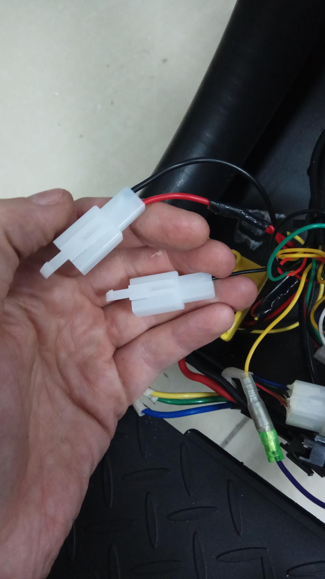

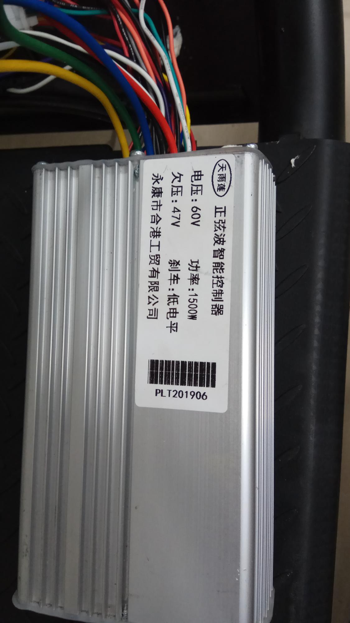

Подскажите по этому контроллеру, пришел новый такой же но чет один коннектор как будто другой.
Первое фото сам контролёр, второе какой разъем остался на контролёра, третье на ситике 2 разъема. Остальные все подключил.

Вы все подключили к новому контру?Все работает?Или есть проблемы?Белый разьем 2х пиновый(кр\черн) это питание + и - после контроллера(для слаботочки(поворотники...)
Добавлено 13 Авг. 2019 в 16:22
Или выложите фото всех разьемов нового и старого контроллеров и собчственно ситика

Цитата: Электросам от 13 Авг. 2019 в 16:17Вы все подключили к новому контру?Все работает?Или есть проблемы?Белый разьем 2х пиновый(кр\черн) это питание + и - после контроллера(для слаботочки(поворотники...)
Все работает кроме поворотников, на них сколько напряжение идёт? Такое же как на акуме? Просто на оставшемся разъёме контролёра 60в появляется при включении ключом.
Электросам
Вот это и нужно.Бортовое питание(60в)
Электросам
Все бортовое освещение(кроме фары)работает от этого разьема
Добавлено 13 Авг 2019 в 16:51

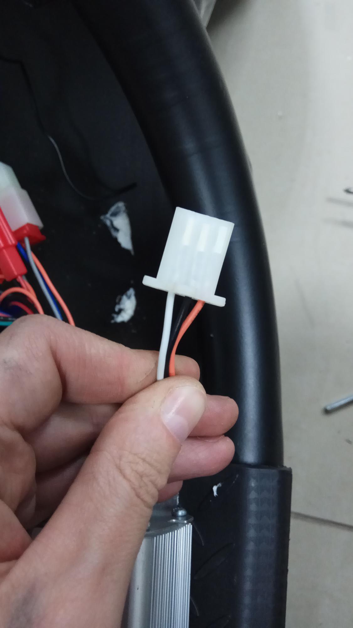

Оставшийся 3х пиновый разьем похож на 3хпоз.кнопку.Вы ее подключили?Работает?
Добавлено 13 Авг. 2019 в 16:53
Сейчас у себя глянул,да это кнопка пер.мощности
Kitano
Все разобрался, спасибо парни, в контролер почему то китаезы все контакты в один разъем сделали вместо двух как на старом, хотя контролер один в один, пришлось вытаскивать пины из штекера и просто втыкать в два разъема.
Электросам
В новых контрах в один 3х пиновый разьм питание заведено.С него на замок и фару и через разветвитель на поворотники и задний габарит
