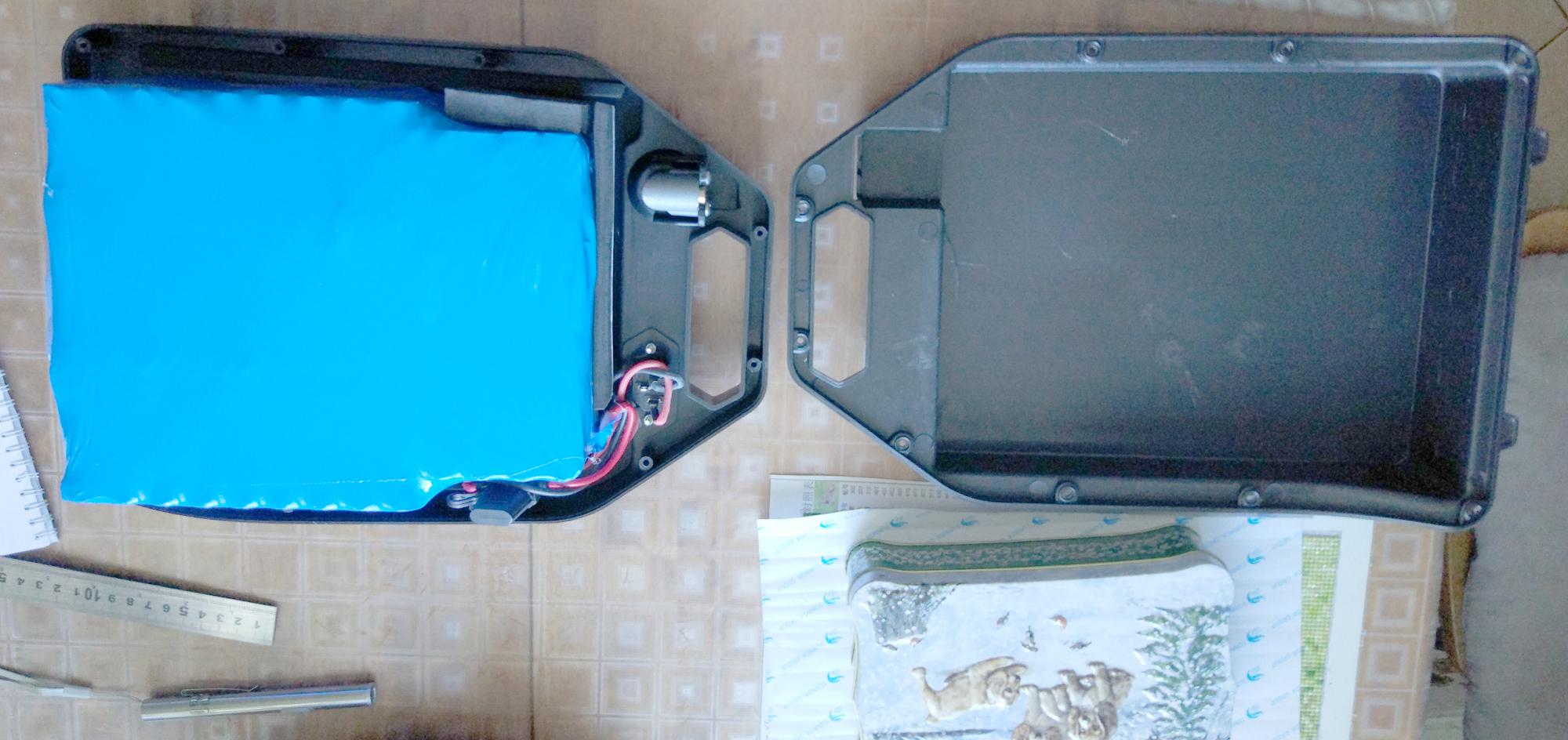

Моя фотка)) и кстати, я его разобрал.и увидел,что можно добавить туда еще пару банок,а именно еще 7 или 8 банок в параллель,и будет точно 20А\ч.Могу даже показать какие там элементы стоят.

Для увеличения емкости в батарее 16S банки добавлять кратно 16!Как же 7или8?

Я не помню сколько там банок стоит в параллель,я же говорю,такая батарея собрана на пластиковых холдерах,если мне не изменяет память,то там 16S7P,надо добавить еще 16 ячеек и будет огонь.Про 7 или 8 я писал в параллель(очепятка,сам щас прочитал,думал об одном, а написал что пальцы сказали) :laugh: :laugh: :laugh:
Там стоят гнусмусы фиолетовые по 2600mAh

Вот щас правильно.Я собрал на липольках 22ач.Батарея просто огонь,ток долговременный 100а!
Добавлено 15 Авг. 2019 в 17:13
Все вошло в такой кейс
