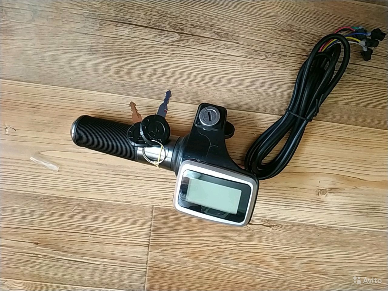

Zverugas
Интересно, можно в Мск такую ручку найти?

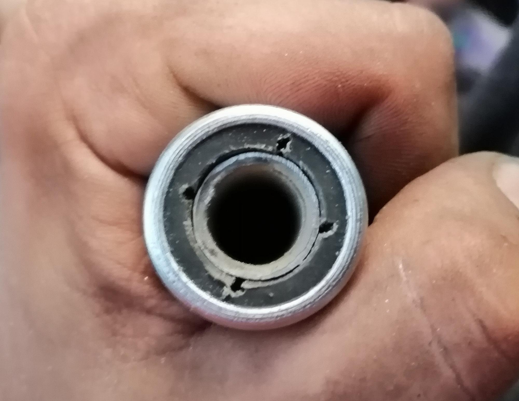

Цитата: alkorw от 19 Авг. 2019 в 11:46
А кто-нибудь знает параметры винтов, которыми прикручена крышка, куда тормозуху лить? Я сегодня открутил оба винта, но один слизал вхлам ( Заменить бы, да только где такие взять?
М4х6

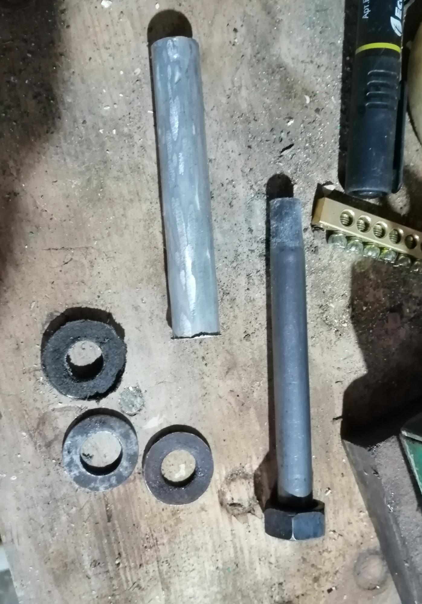

Перестарался с передней вилкой, жестковата получилась надо подбирать масло, так как у меня была минералка трансмиссионка 80w90 ее и залил. Ход вилки стал 3-5 см а дальше ооочень туго сжимается, трясет на кочках и гравийке так что из почек вылетают камни :-D зато пробой передка ушел и его жуткая раскачка тоже. Напоминаю что я дорабатываю переднюю подвеску без каких либо донорских деталей.
Vaseka
 В общем, на родную трубку одел шайбу кожанный уплотнитель и еще одну шайбу чтобы зажать шайбами кожанный уплотнитель на родную трубку одел водопроводную металапластиковую, в нее отлично вошла родная трубка, а наружний слой пластика обтесал. На самом пере пластиковую втулку в которой ходит металлическая трубка немного пришлось расточить. Получилась анология ручного насоса. Такой некий поршенек в цилиндре (в пере) так же во втулке проточил канал через который будет перепускаться масло из траверсы в полость пера. Должно работать, но почемуто не вышло. Видимо всеже на глаз вырезанный кожанный уплотнитель не достаточно плотно прилегает к стекам пера и проще засосать воздух из полости пера чем перекачивать масло из траверсы. Тогда подлил масла в полость пера и просверлил перепускное отверстие 2мм в пере.  Получилось лучьше 5 см хода и опор поршенька в масло и гашение удара. Но масло густючее и гашение стало сильно жестким. Зато раскачка передней вилки просто исчезла. Нужно поколдовать с вязкостью масла. И может выйдет достойный вариант. Жаль нет токаря так бы выточил полноценный поршенек под пластиковые кольца как в аммортизаторе на уазе.

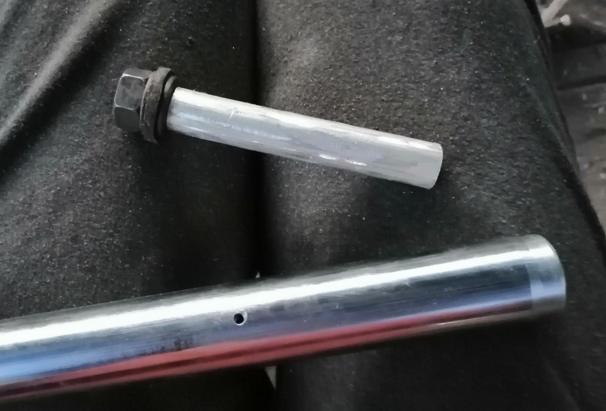

Vaseka
Сомневался что смогу просверлить перо простым сверлом, но китай не особо заморачивался с качеством цементирования
Так сделал перепускные каналы, через которые по идее должно перекачиваться масло из траверсы в полость пера и замедлять сжатие подвески и гасить раскачку.

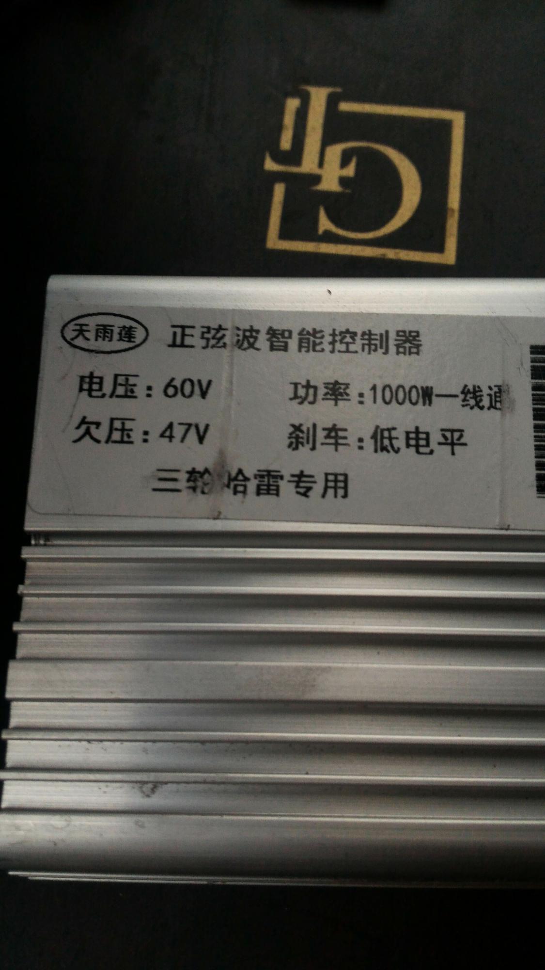

Добрый день.
Кто подскажет контроллер для трицикла как перевести
Переводчик его вроде определяет как синусоиду. А дальше непонятно постоянно меняет слова.
Так же хотел узнать, на трицикл, на редукторный мотор отличаются контроллеры или нет? Можно ли купить инфенион и удастся ли его подключить?

ripliko
Цитата: Омар Хайям от 20 Авг. 2019 в 13:43на редукторный мотор[/quot
Цитата: Омар Хайям от 20 Авг. 2019 в 13:43Можно ли купить инфенион и удастся ли его подключить?
нет , только директ драйв

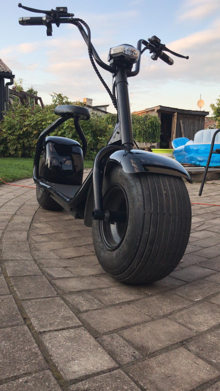

Вечер добрый. Сегодня менял моторколесо , после полного осмотра ситика возник вопрос по креплению вилки передней.

Вот это и называется "китайский-китай".... Это когда почти каждое иделие требует доработки, доделки и подгонки.
А ещё, вот эта шестигранная гайка-крышка часто теряется.
В траверсе, если нет резьбы, её надо нарезать и подобрать болты с внутренним шестигранником... Закрутить их.
Chezorezka
Цитата: Андрей Войт от 20 Авг. 2019 в 21:44Вечер добрый. Сегодня менял моторколесо , после полного осмотра ситика возник вопрос по креплению вилки передней.
Нарезай резьбу,где нету ее,затяни не сильно,а то металл пластилиновый.
Открути гайку,приподними этот треугольник,который затягивается гайкой,под этой гайкой и под треугольником будет рулевая колонка,там есть ещё одна гайка,она затягивает подшипник,подтяни его.Там ключ на 30-34 нужен если я не ошибаюсь.А ещё проще,взять шпильки,гайки и пару шайб.Не нарезать резьбу,а просто насквозь просунуть шпильку и затянуть с двух сторон по две гайки с каждой и шайбу толстую.(это если совсем нету инструментов)

Омар Хайям
Цитата: ripliko от 20 Авг. 2019 в 14:50на редукторный мотор[/quot
Я правильно понимаю, что в моем случае выбор контроллеров ограничен?
Как мне тогда смотреть, если я решу купить, с какими характеристиками искать на что обратить внимание?

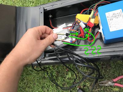

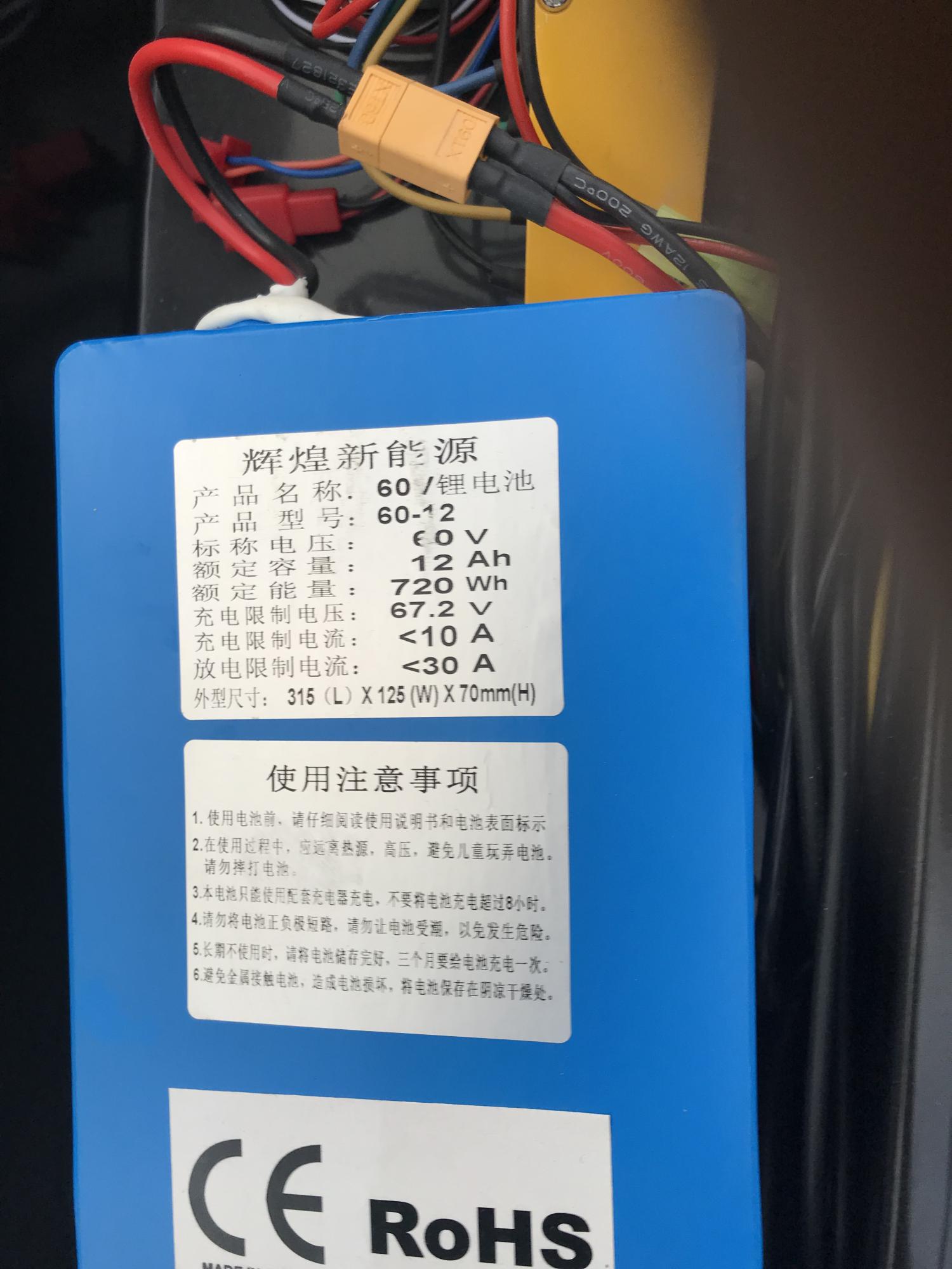

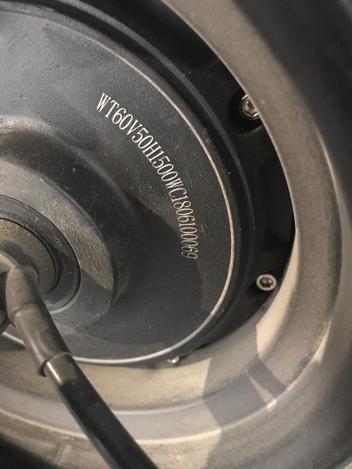

RiidzhA

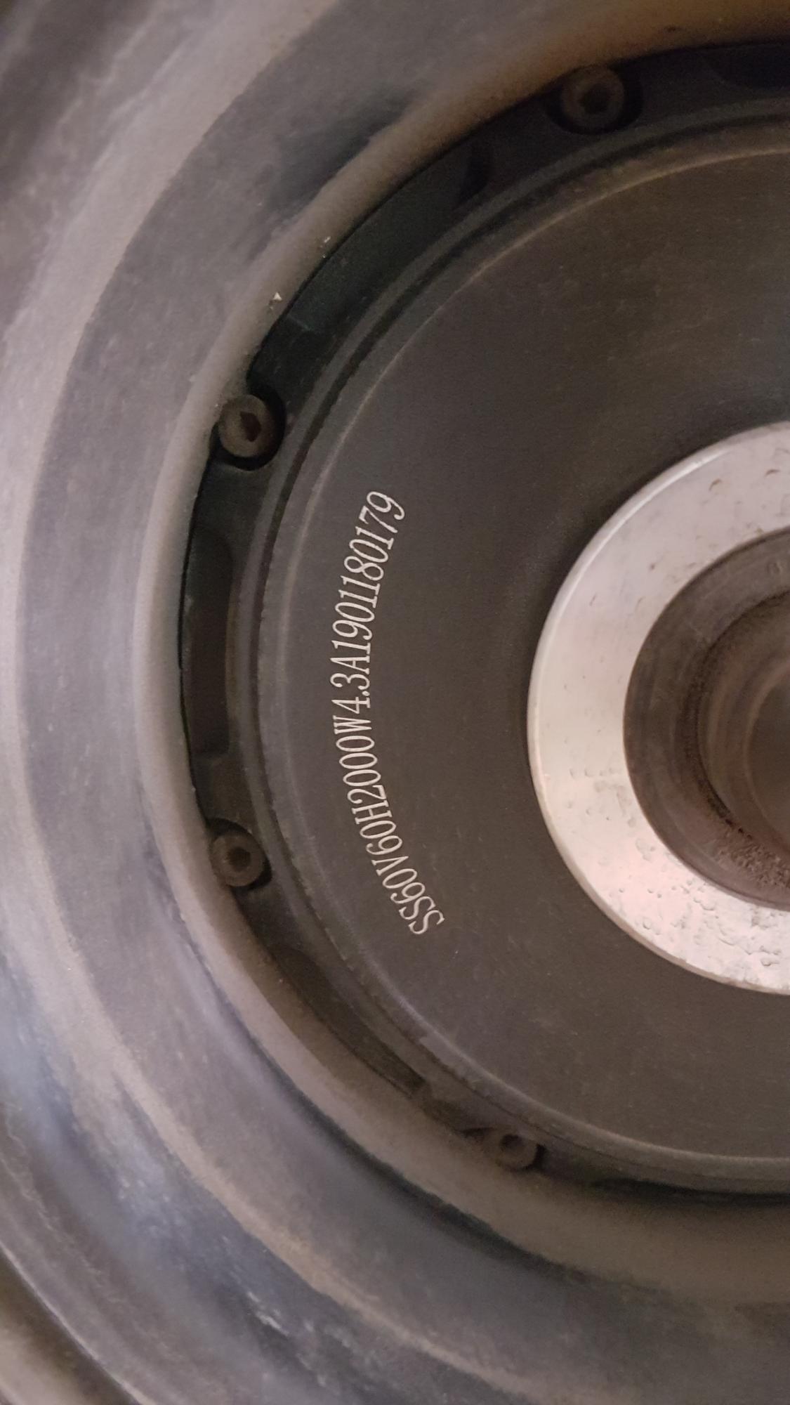

Привет, моему citycoco двигатель 1500W, контроллер 1500W, аккумулятор 60V 12AH - все можно увидеть на картинках
я хотел бы задать несколько вопросов.
1. что означает текст на батарее - 720 Wh?
2. почему моя максимальная скорость составляет всего 35 км / ч? - тут другие пишут, что у них скорость [b-b]40 - 45 км / ч[/b-b] с мотором 800Вт? (мой вес 92 кг)
3. у него 3 режима скорости - при переключении со второй передачи на третью ничего не меняется!?
4. на контроллере все провода не подключены, так и должно быть? - показано на одной из картин
СПАСИБО ВАМ

1. Количество вырабатываемой энергии аккумулятором в час. Простым языком - Ваша батарея может "выдавать 0,72 кВт". Поправьте гуру, если не прав. Это говорит о том что аккумулятор обеспечивает только 50% МК. Из-за этого и скорость низкая

720Wh - ёмкость аккумулятора (12Ah ) при напряжении 60V . 60 х 12 = 720
