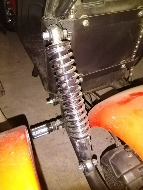

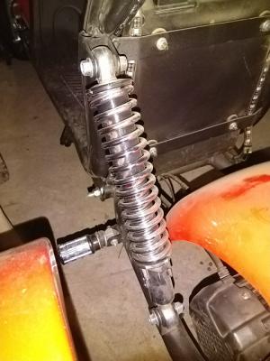

Вчера болгаркой выпилил фрагмент корпуса из батареи от Tesla Model S. Как раз под один тесломодуль. Толщина алюминия, где днище, 6мм. Весте с самим модулем вес будет 28 кг, примерно. Конфигурация 20s22p. Элементы 18650 Панасоник там с емкостью по 2.9ач честных. Получится очень мощная батарейка 72 (84)в 64ач, 4,6кВт час минимум... Из 444 элемента будет задействовано  440шт. 4 оставшихся можно пустить на малую (блютуз) электронику... Тяжеловато, но не самому - же возить. Задние, бутафорские амортизаторы поменял на нормальные маслянно - пружинные, с кольцами регулировки, от бензинового Макси скутера поставил. Между осями стало 32см в не нагруженном состоянии. Подножку срезал. Все равно новую колхозить, скутер поднялся...

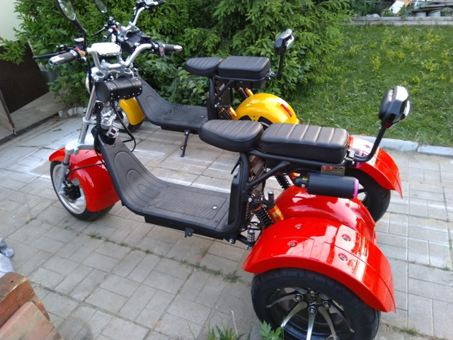

Сити Коко ,полный привод, инфенионы-4 12фет, батарея Тесла 12s37p? 5 кВт час, круиз,  Ниссан Лиф 58 кВт час
AND63
#5600
Цитата: Sovaelectro от 27 Авг. 2019 в 16:17
Ну я-ж вешал уже... .

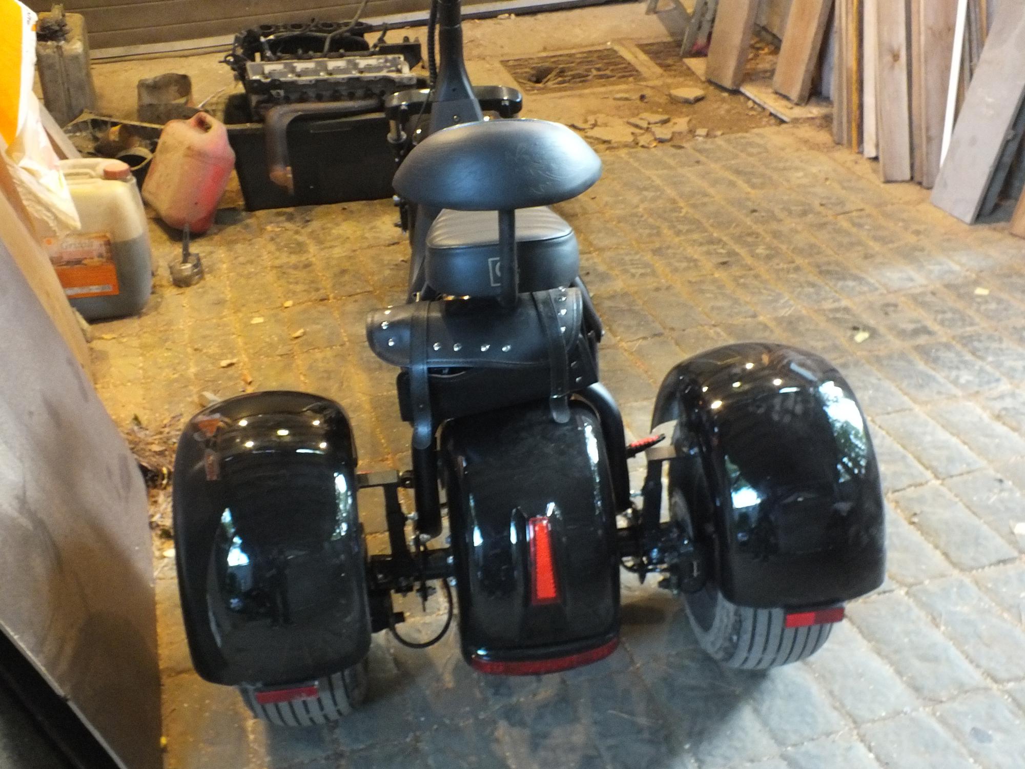

У меня задние аморты на трайке и на двухколёсном по другому стоят

Sovaelectro
Я дал три картинки и две ссылки. Там есть и такой вариант....

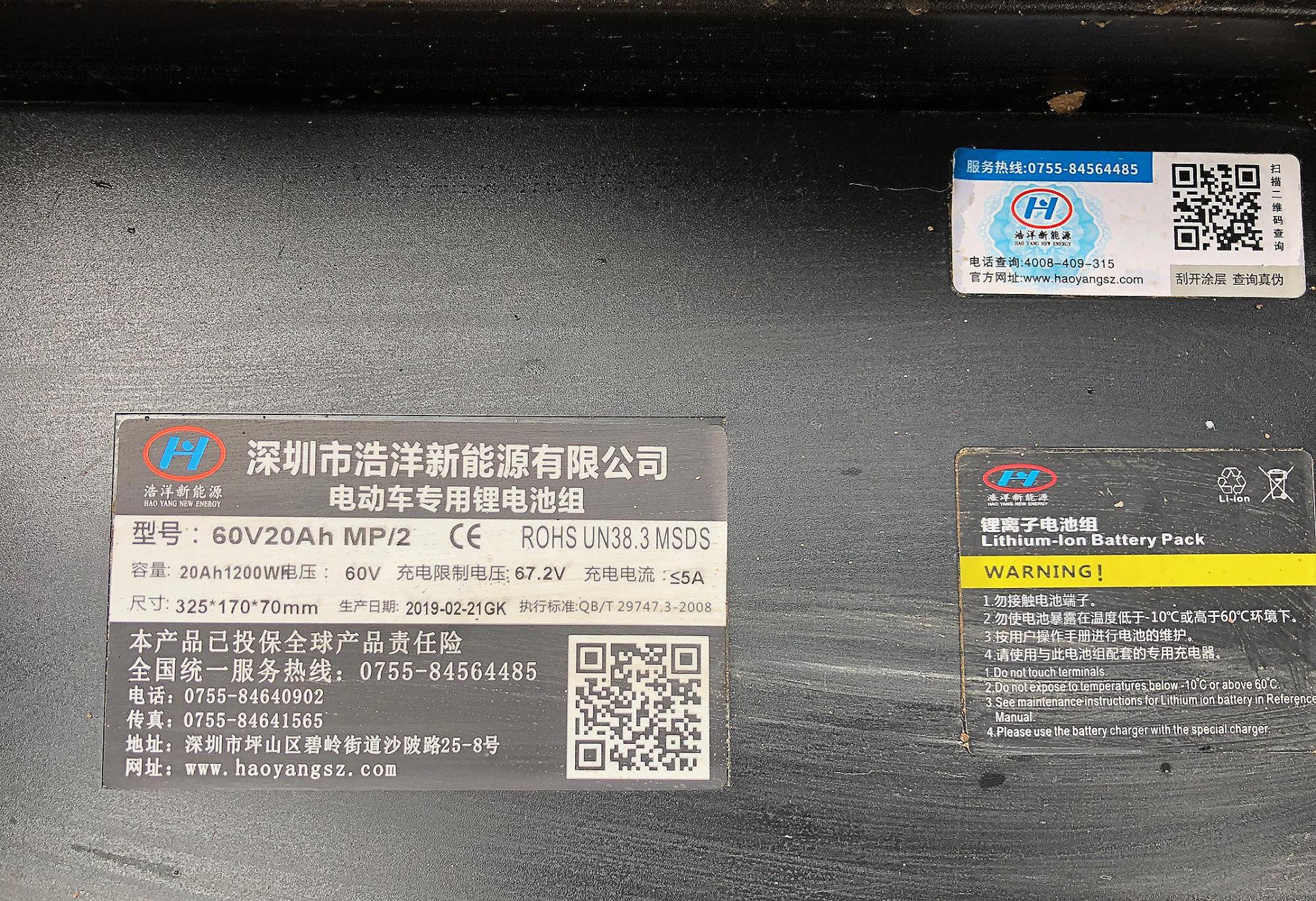

Цитата: ALBERTYCH от 28 Авг. 2019 в 22:46ы не проверяли соответствие мощности моторколеса и ёмкости батареи заявленным параметрам?
Цитата: ALBERTYCH от 28 Авг. 2019 в 22:46Зарядкой заряжаете той что была в комплекте? Сколь ампер выдает зарядка и как долго заряжает до полной?
да, комплектной. 2а выход написано, заражала с нуля часов 10-11

это если на 1й скорости ездить и вес ездока небольшой. Наш общий с дочерью вес примерно 130 кг, катаемся мы по километров 10-15 на 3й скорости, к концу поездки обычно остается полбатареи на индикаторе, но при разгоне проседает до одного индикатора.

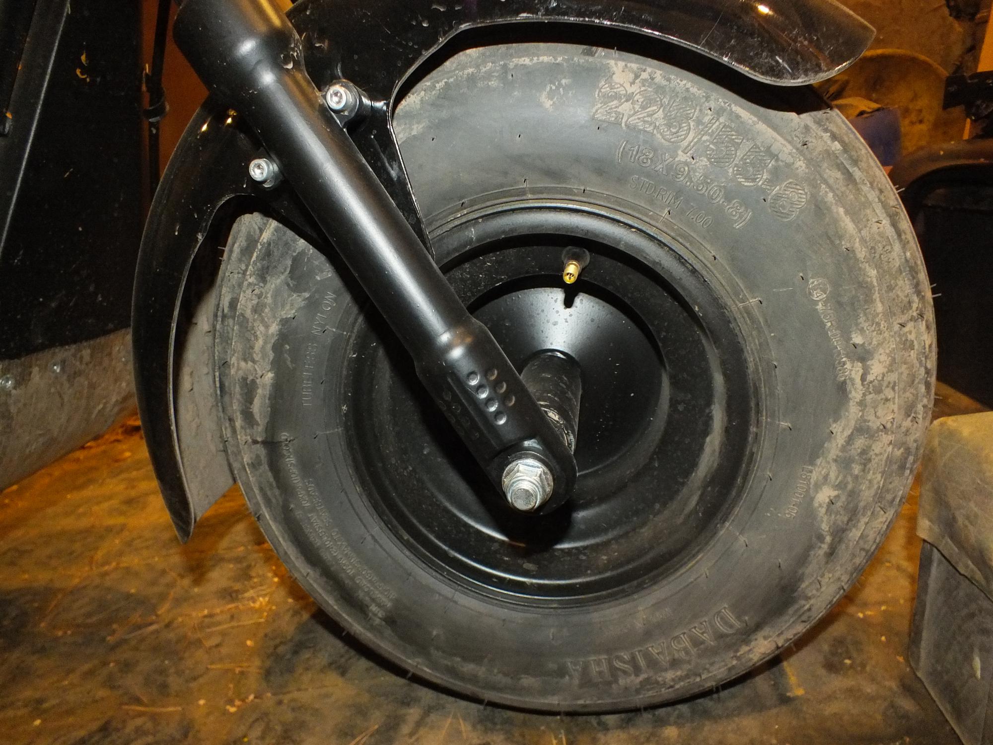

Цитата: Метчик от 28 Авг. 2019 в 23:13Можно получить более развернутый ответ? Штуковина.как то не странно .ездит и неплохо ездит.если не считать биения переднего    колеса.
Это беда у многих тоже слегка бьет. Вкладывать реально много придется.

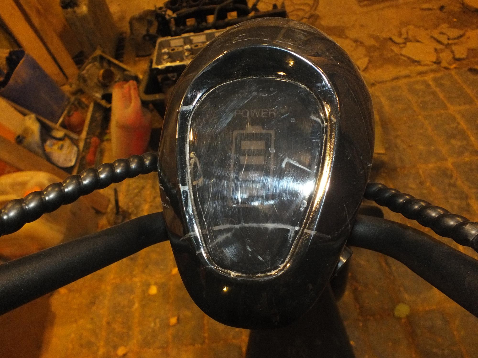

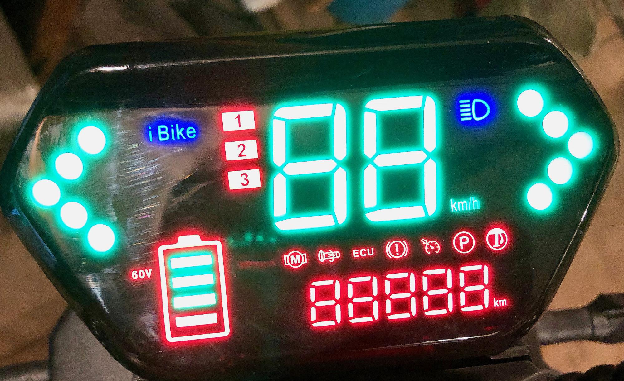

Citycoco Three
Метчик
 ]Это беда у многих тоже слегка бьет. Вкладывать реально много придется.

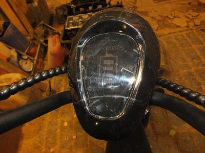

Во что вкладывать ?герметизировать нижний отсек .поправить или заменить переднее колесо.Что еще ? Прибор показывает только уровень заряда .никакой скорости ничего больше .Его можно перепрограммировать или нужно менять .С амортизаторами все понятно.зимой заменю.это копейки и пара часов дел.
Во что вкладывать ?Можно конкретнее ?
Sovaelectro
#5614
Брызговики на крылья. Гидрофобная обработка контроллера и всех фишек, замена индикатора на многофункциональный... .
Это можно заменить вместе с фарой. Она продаётся, как запчасть... . Там важен одометр и вольтметр.

Ну у меня и у вас скорее всего если вы открутите 4 болта в полу, то увидите дырку. Вот это я лично хочу заварить листом железа. контроллеры и все прочие в принципе герметизированы и находятся под рулевой в вертикальной части рамы. Биение переднего колеса пока не мешает сильно, а как сделать тут где-то есть описание. Прибор да только свет и заряд, Тоже смотрите на форуме, я лично думаю купить, пока в процессе выбора более функциональный. либо дополнить спидометром и одометром ситик. У меня мои амортизаторы устраивают полностью. Больше всего затрат это на контроллер, на батарею. Так как меня не устраивает скорость передвижения. Езжу по дорогам. и 30км/ч слишком мало. минимум хочу 45. Сейчас как раз раздумываю по какому пути пойти, сменить транзисторы, или поставить микросхему, чтобы она подавала другие такты на мотор и тем самым ускорить. Купить ли новый контроллер, (скорее всего как запасной придется сделать) вот это всё и будет затратно.
