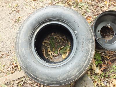

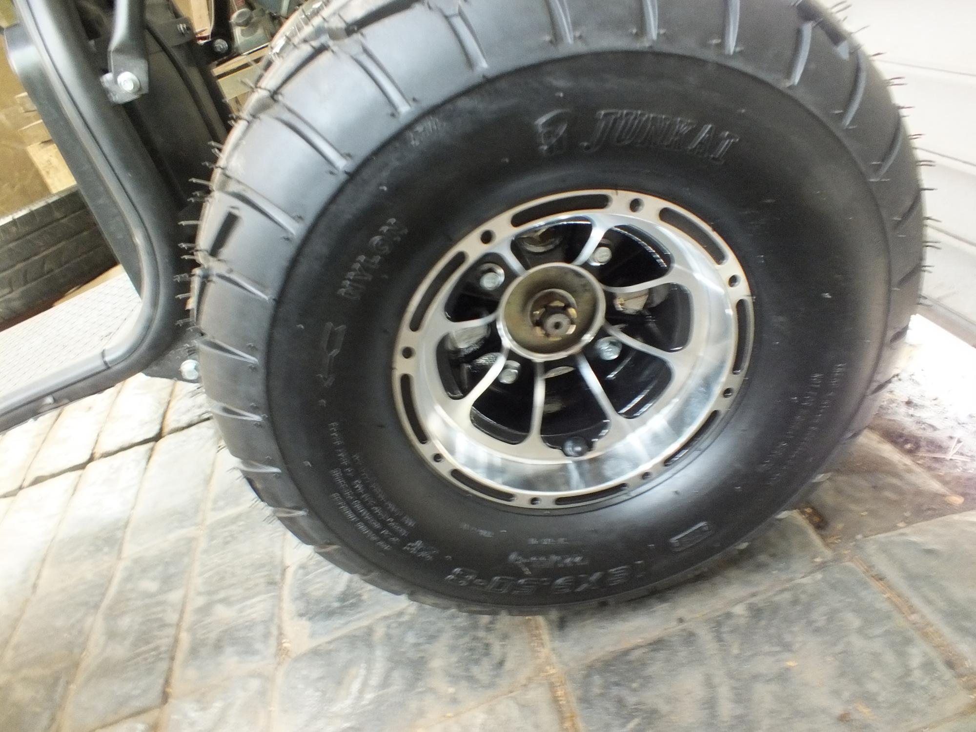

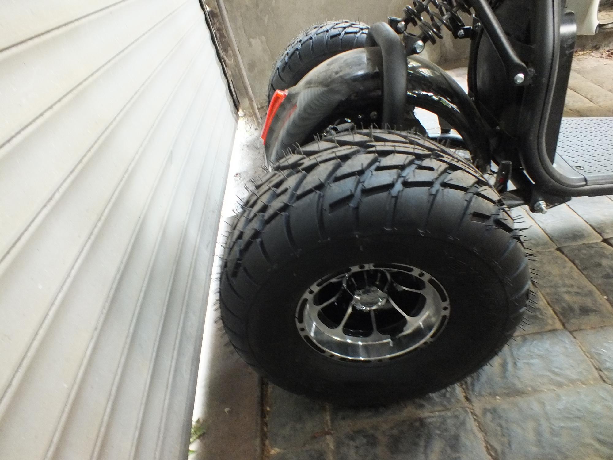

Купил я парочку литых дисков  с все сезонной резиной .Не дешево за 13200 .Рядом с моим домом.Хорошая фирма .почти все есть.они и продают и ремонтируют массу всякого электротранспорта .
Не сочтите за Рекламу .Фирма адрес.Москва проезд Загорского 10 http://www.mytoy.ru/....Тел 8 926 729 85 66.Это Запад Москвы.
Продам свои старые диски и  резину .два колеса.

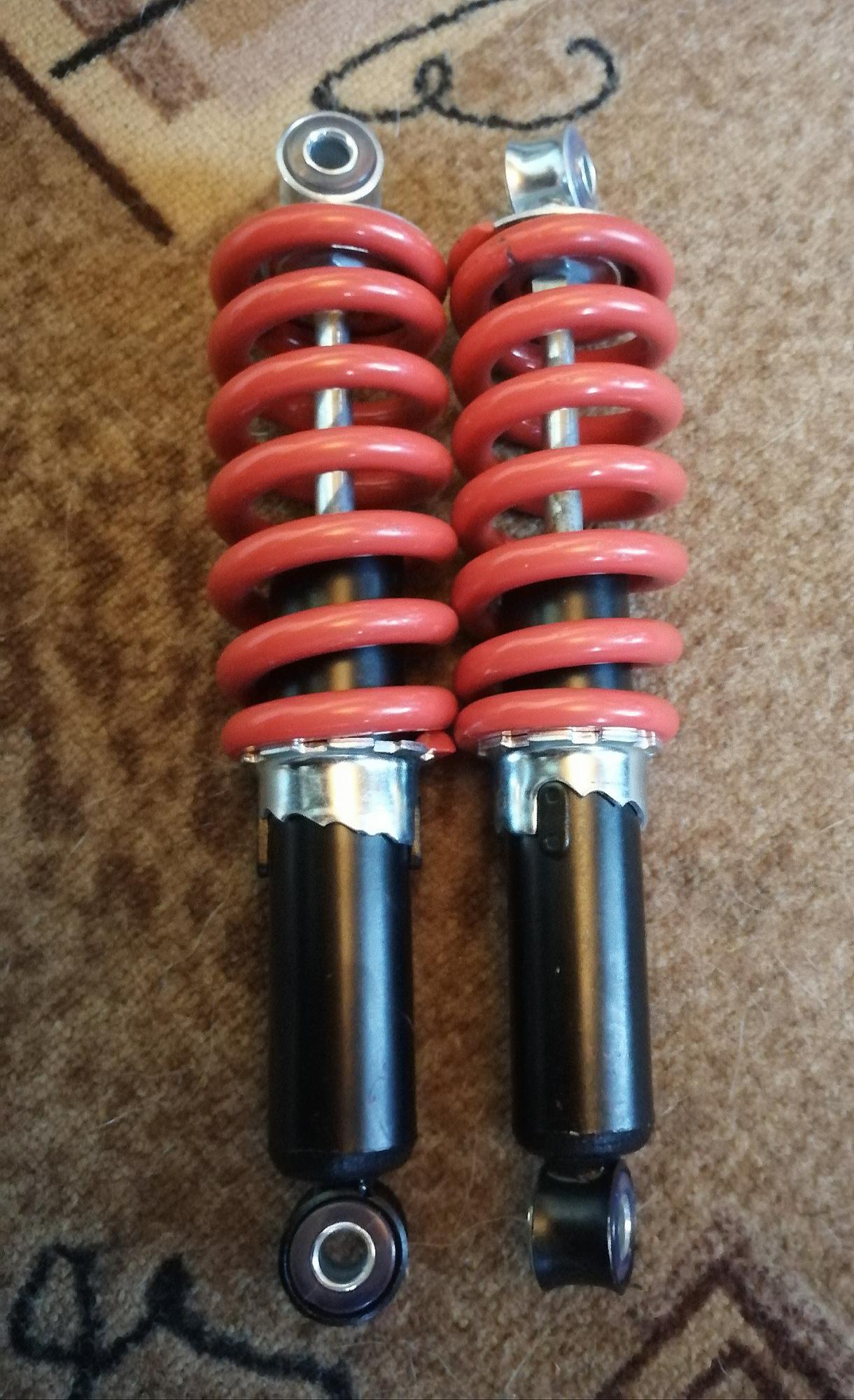

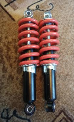

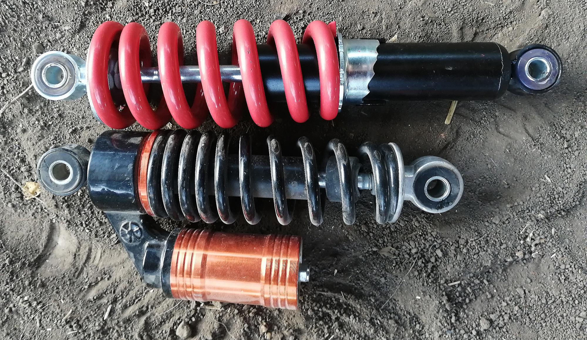

Прикупил амморты пружинногидравлические
Покупал в интернет магазе, магазин торгует гавнозапчастями типо оригинал сколько раз зарекался там не брать ничего и все равно приходится, набор аммортов большой даже есть типо ситикоковские оригинал газопружинные только по длинне 30см и ценник около 3т за штуку. Уверили что во всех есть масло. Характиристики аммортов написанны вскользь, и подробной информации продавцы сами не знают. В итоге я даже один аммортизатор не смог сжать всем своим весом. На двух подвеска ситика просто отсутсвует, как будто просто две трубы поставил как распорки, разобрал амморт а там не пахнет маслом просто пружина и втулка такая же как и на ситикоковских аммортах единственное что они подлиньше и ход побольше.

В общем разобрал родной ситикоковский и снял с него пружину, поставил их на новые аммортизаторы, так как родные уже все выработанные втулки разбиты оси перекошены. Аммортики получились по ввсоте больше родных и ход аммортизатора больше. Ездить стало помягче чем на родных, но единственное что разочаровало это что в новых аммортах нет демфера обратного удара, в родных ситиковских стоят пружинки чтобы когда амморт полностью разжался то пружина гасила удар. А в новых нет ничего теперь едешь мягко но на каждой кучке амморты стучат. Хотел же взять от минска или от совы нет, повелся на эти дешевые пружинногидравлические

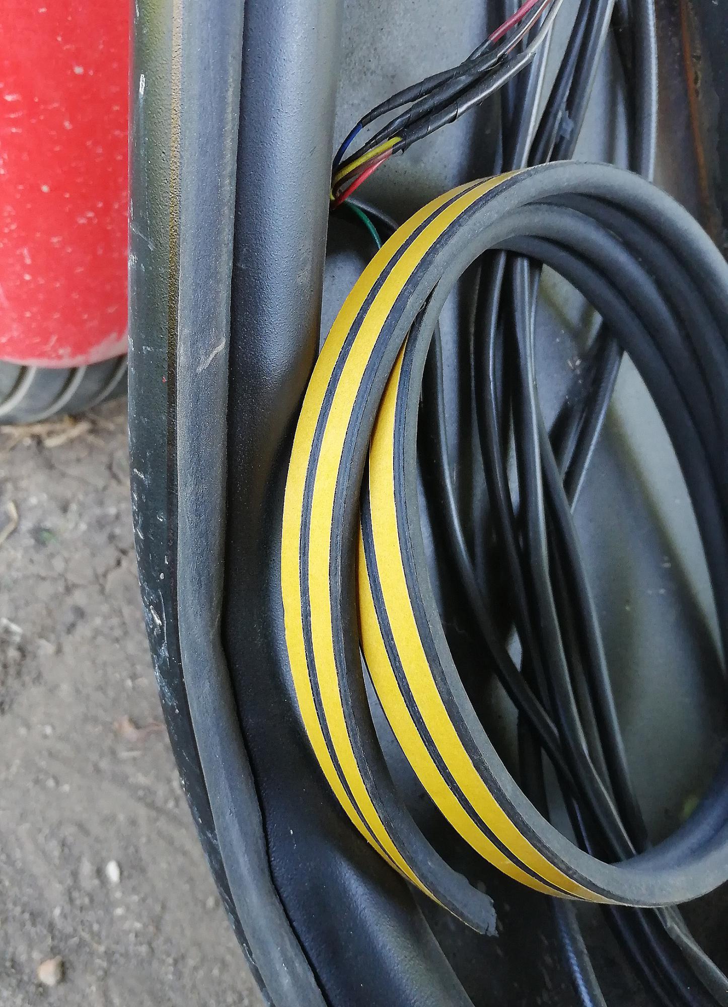

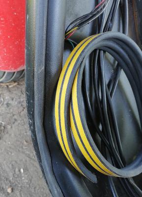

Решил проблему с закидыванием брызг из под переднего колеса под пластиковый полик, да и не только брызг но и пылищи. Универсальный дверной самоклеящийся уплотнитель, не надо колдовать с герметиком проклеивать полик и раму потом воевать отдирая загермеченный полик от рамы если надо попасть внутрь.

Цитата: Метчик от 02 Сен. 2019 в 16:56Купил я парочку литых дисков  с все сезонной резиной
Во!  И красиво и рёбра поперечноторчательные есть, чтобы от боковых ударов соосность не нарушалась при таком широком диске.
А резина ... любо дорого посмотреть  :-)

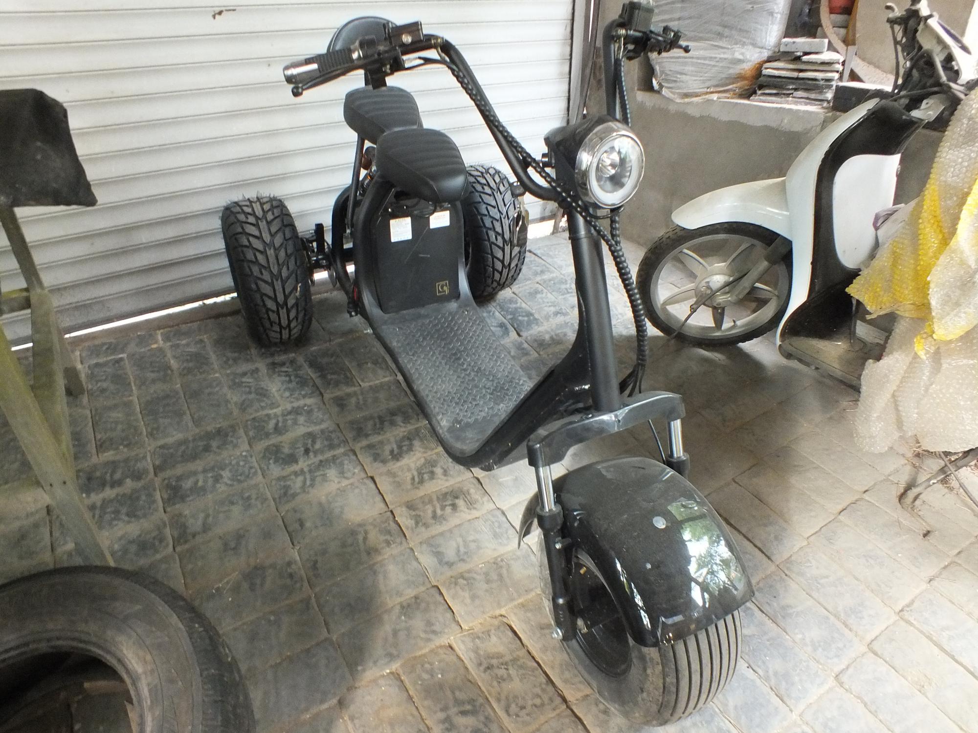

 Задние колеса не бьют .слегка восьмерит переднее .но терпимо. Но стучала  передняя вилка и радиус поворота как  у Краза .Решил разобраться с вилкой .снимается элементарно .два самореза фара .четыре болта руль и верхняя траверса еще винтик на 8 .вся разборка 15 мин .задрал колесо ходит вилка в подшипниках .подшипники зажимаются корончатой гайкой .которая вращалась от руки.отвернул выдернул вилку .подшипники практически сухие .На раме паз  ограничитель поворота вилки.взял болгарку и распилил паз на 7 мм в каждую сторону .Смазал подшипники .затянул корончатую гайку .все собрал обратно.потратил пол часа с перекурами. Драндулет не узнать.поворачивает на месте .стук и люфт пропали.
Постепенно прихожу к выводу что купил конструктор.Собственно я и не ожидал другого.Главное с малыми усилиями драндулет становиться пригодным для нормальной езды.
Остались мелочи. Сейчас поеду за зеркалами заднего вида.у меня их нет.Надоело головой крутить.У нас поселок но есть и дебилы .которые носятся как будто за ними гонятся.

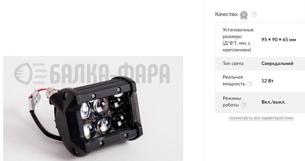

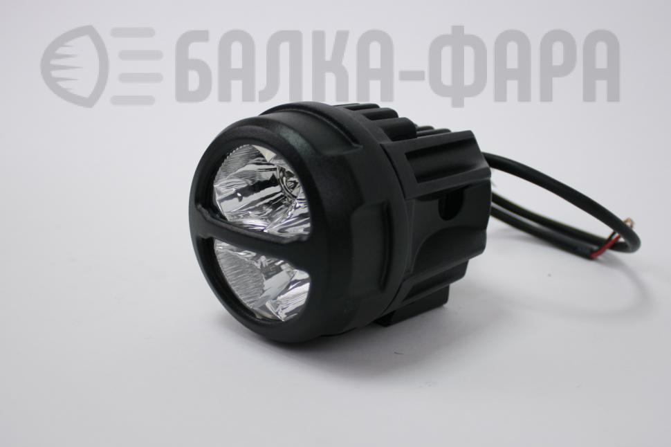

Фара это мелочь .зимой займусь .Кстати где купить нормальную функциональную.Читать всю тему сил нет .
Есть такая фирма "Балка-фара". Там большой выбор.... Я там купил узконаправленный свет себе.
У меня такая..
Интересный вариант. Он экономичней (12Вт..)
