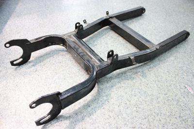

Задняя подвеска трайка ситика и квадроциклов... .
В фирме MyToy

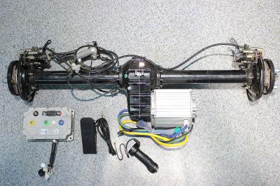

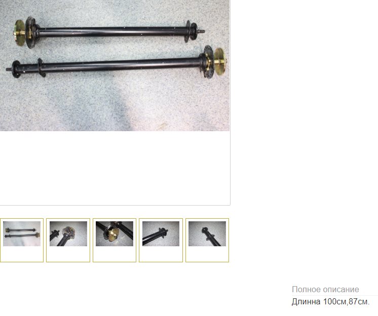

Есть два вида задних качалок. Короткая 45см (5000р..) и длинная 87см (6000р..).
Соответственно, туда ставится это (от 1000 до 5000Вт..).

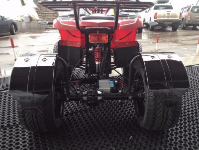

Цитата: Sovaelectro от 04 Сен. 2019 в 10:18Соответственно, туда ставится это (от 1000 до 5000Вт..).
Такой мост колхозить надо на задние качалки (креплений на мосту нет), да и сам мост шире трицикловского (он вроде 125 см), а у нас вроде не больше 100 см (поправьте, если ошибаюсь). Походу мост от более массивной техники. Но какая сама идея поставить его на трицикл!

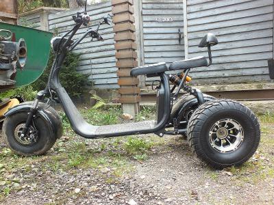

Citycoco Three

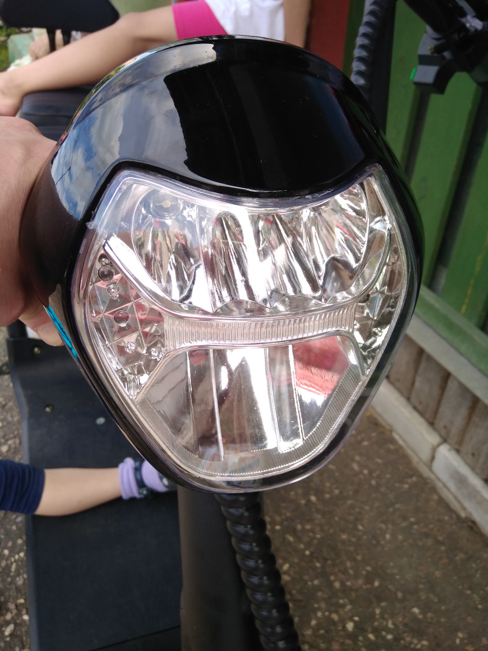

Цитата: Sovaelectro от 04 Сен. 2019 в 10:02
Сама фара - очень посредственная (светит плохо.. у меня развалилась на части зимой..), но приборка - отличная.
https://seevclub.com/product/fara-woqu-citycoco-ver-2/
Либо здесь
Тот же вариант, но от наших Китайских товарищей (продаванов) вот на Али https://ru.aliexpress.com/item/33056422337.html?spm=a2g0s.8937460.0.0.37702e0edaYd7c
без блютуса 2300 р, с блютусм 3000 р. Сразу говорю не реклама, просто помощь по поиску более дешевого и возможно быстрого варианта. Естественно жду взаимности, если чего-то полезное или ништячки какие нашли. пожалуйста делитесь ссылками.

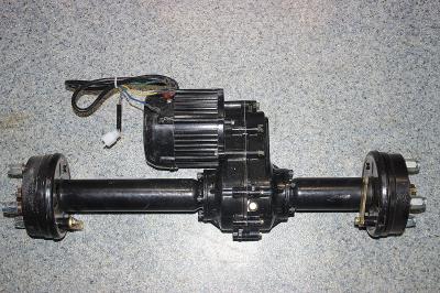

Такие мосты ставят на электро-квадры, электро-трициклы.... Сам мост имеет разборную конструкцию. Соответственно, его можно переделать... .
Вот узкий, но маломощный вариант. 60В, 600Вт, длина 63см, вес 15кг.
Такой агрегат интересен, как привод для инвалидного транспорта. Там не нужны широченные "бублики".
Мощность даже избыточна.

Метчик
Это задний мост от электро квадроцикла .В магазине   MyToy таких несколько.Там вообще много всякой электротехники и зап частей к ней.Собственно на их сайте все есть.Цены более менее нормальные.
Метчик

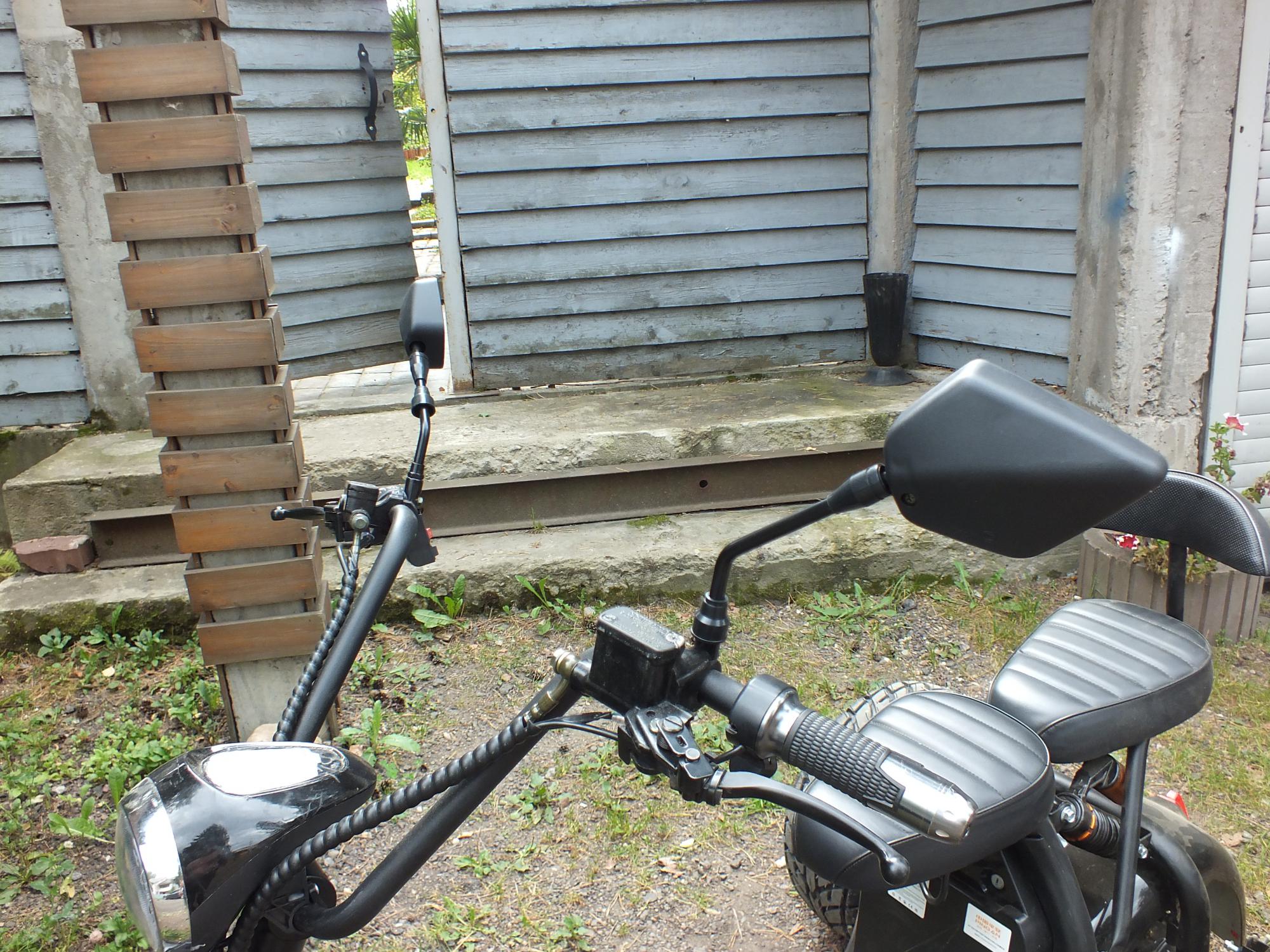

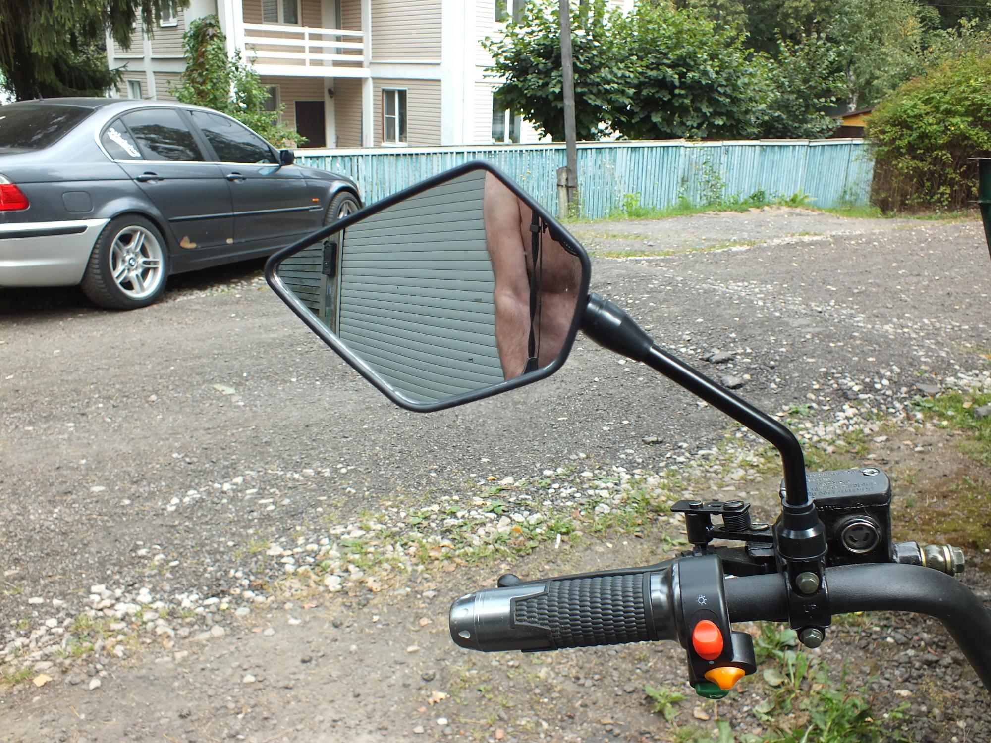

Собственно пока вот что получилось. Наверное нужно и переднее колесо заменить. .пока думаю на эту тему.
Вчера з
зеркала купил . Вот здесь.https://moto-hobby.ru/contacts/.
Еще раз это не реклама а просто делюсь информацией .что бы коллегам просто поехать и купить и не рыться в интернете часами.
Вчера зеркала купил.
..........что бы коллегам просто поехать и купить и не рыться в интернете часами.
Зеркала продают все "Спортэкстримы" и мото магазины. Не стоит часами искать. Количество их оромно!
Метчик
Согласен.Вот только найти то что подходит на наши драндулеты без всяких переделок или переходников .так же не просто.Я три магазина объехал.Потом сел за компьютер и часа два обзванивал разные магазины и фирмы.На сайте есть по факту нет ничего подходящего.Вроде  как все элементарно.Пока не столкнешься с приобретением.

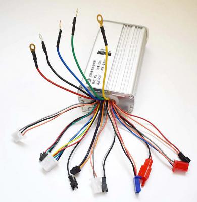

btr76

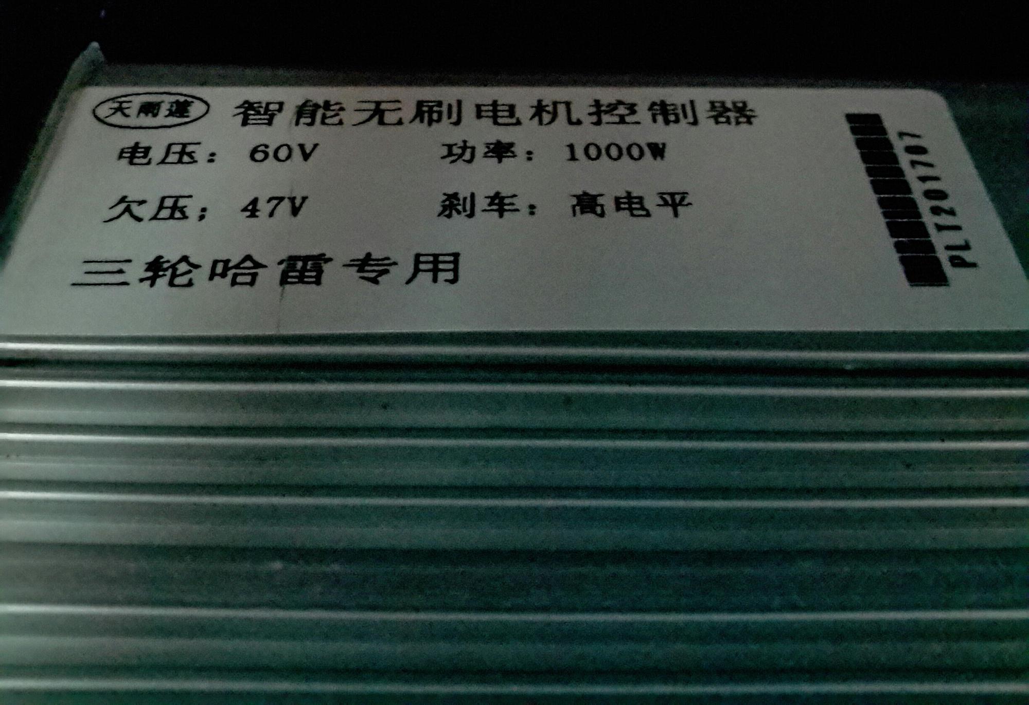

[user]Sovaelectro[/user], заинтересовался фарой как у вас, есть желание купить, всвязи с этим вопрос о подключении. Есть ли какие подводные камни? С питанием все понятно, меня больше интересует спидометр, куда провод подключается к блоку?

Vaseka
Цитата: btr76 от 04 Сен. 2019 в 19:58куда провод подключается к блоку?
Если есть выход из блока, а так на любую фазу мотора, у меня прикручена к желтой так как провод спидометра тоже желтый, чтоб не путаться.
btr76

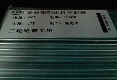

Из моего блока только один провод остался не востребованным это фиолетовый.
А сам блок вот
Citycoco Three
Sovaelectro
#5701
А сам блок вот

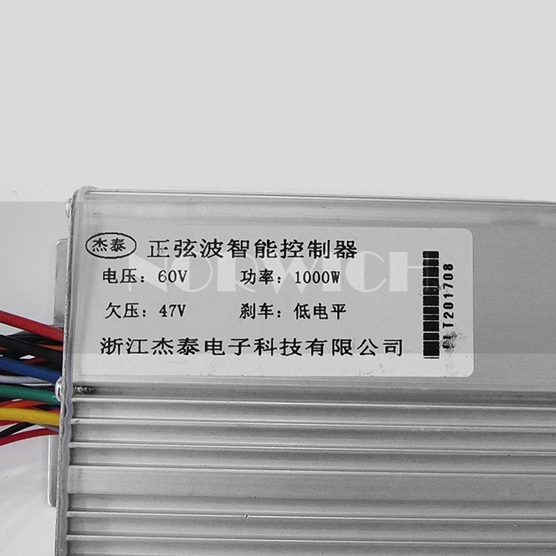

Это контроллер. У меня их два. Оба на 1000вт. У одного, все провода разноцветные, но все  фишки - белые, кроме чёрных (на тормозные концевики..) . У другого, всех цветов провода и фишки разноцветные (красные, зелёные, синие, чёрные, фиолетовые и белые..). По логотипу, выпущены одним производителем.... . Потому рекомендов - не будет...
Sovaelectro
У меня фара 20Вт. Подключена через DC-DC  преобразователь,  автоматический предохранитель (5А) и тумблер, напрямую на выход аккума (жёлтая колодка..). Приборная панель - через тумблер и автоматический предохранитель (5А) к  замку зажигания-тумблеру, к контроллеру.
Электросам
А сам блок вот
Фиолетовый-это и есть сигнал скорости с контроллера.Если по каким либо причинам не пойдет,подключите к любому фазному проводу,как писали выше

Sovaelectro
#5705
Сигнал от датчика холла в колесе, на большинстве ситиковых контроллеров, имеет зёлёную, круглую фишку.
На этом фото, провод самый верхний. Первый слева.
Например на этом, нет этой, зелёной фишки...
Красного цвета разьёмы у меня - сигнализация. Маленькие чёренькие, с двумя проводками - "лягушки"(концевики..) на тормозных машинках.
