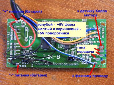

Сигнал от датчика холла в колесе, на большинстве ситиковых контроллеров, имеет зёлёную, круглую фишку.
На этом фото, провод самый верхний. Первый слева.
То же самое я и сказал,это фиолетовый провод с силиконовой фишкой на конце

[user]Sovaelectro[/user], [user]Электросам[/user],  большое спасибо, я про него и имел ввиду, он у меня есть, тогда бум заказывать эту фару.
У меня трицикл, датчик холла в колесе отсутствует, надеюсь будет спидометр работать если подключу его к этому проводу

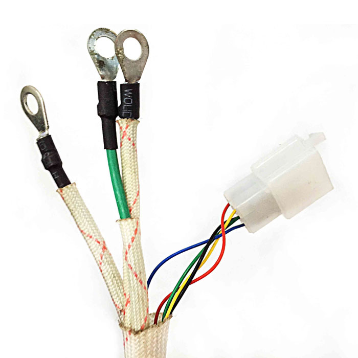

Датчик холла у Вас присутствует.Он в моторе(их 3шт).
Добавлено 05 Сен. 2019 в 10:16
От мотора идут 3 силовых провода(фазные) и разьем с 5ю проводами-это холлы

Тогда получается с датчика холла сигнал идет в контроллер, а из контроллера фиолетовый провод  с зелёным наконечником на фару со спидометром? И еще вопрос, если установить эту фару отсчет с 0 начнется или отобразиться уже пройденное расстояние?

Конечно с 0 начнется.Контроллер не считает расстояние,это делает фара,а контр.только выдает импульсы

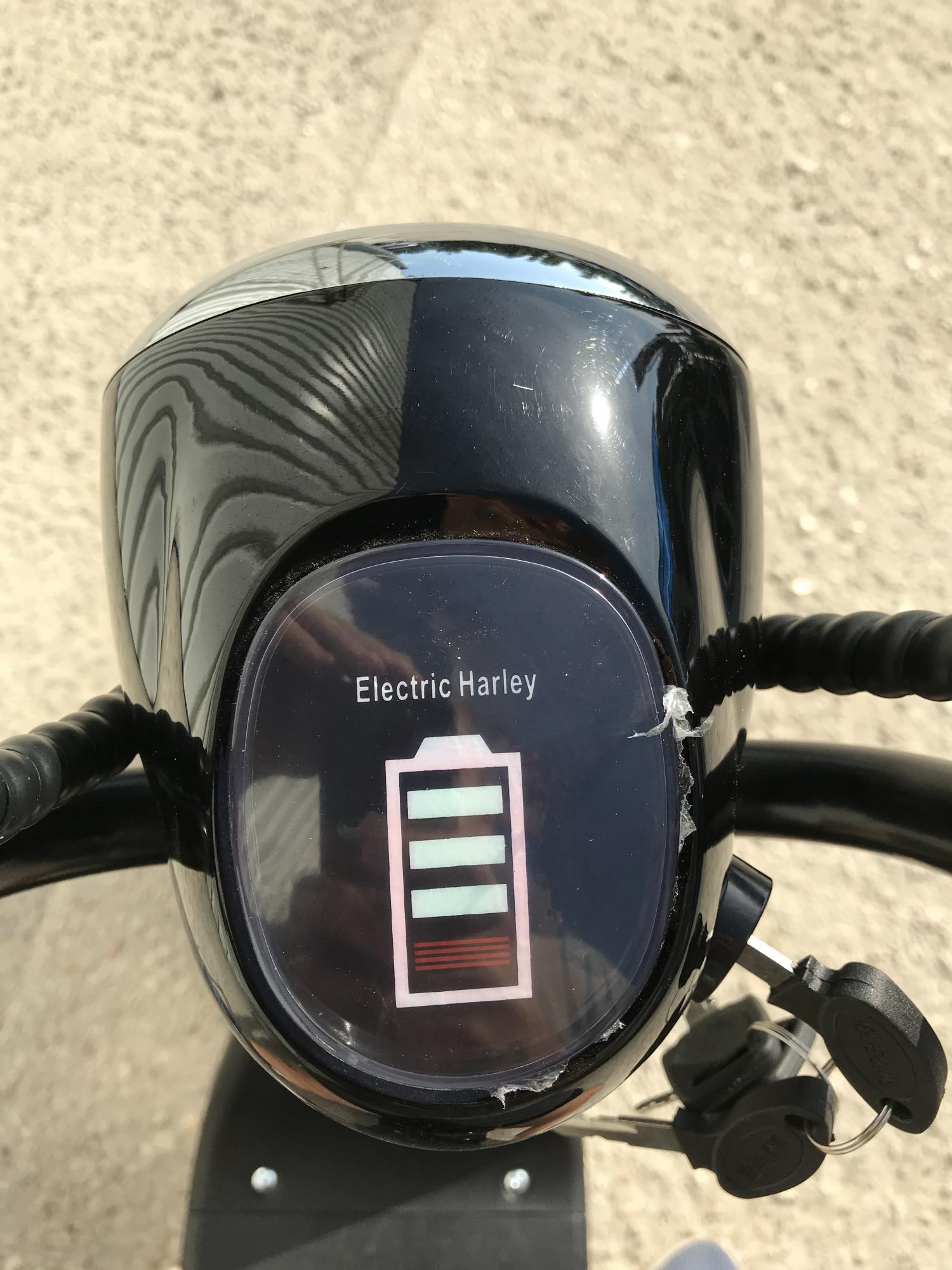

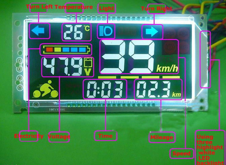

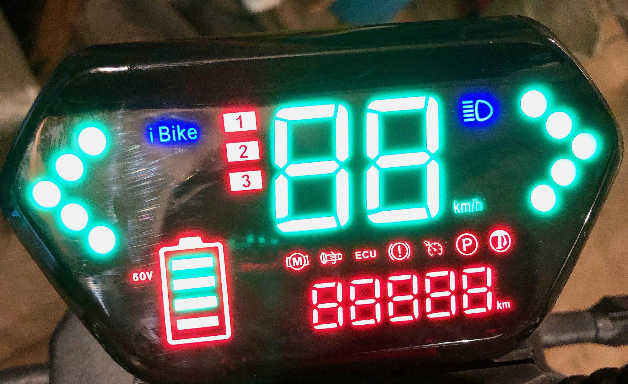

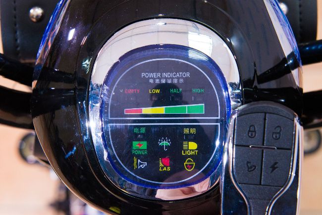

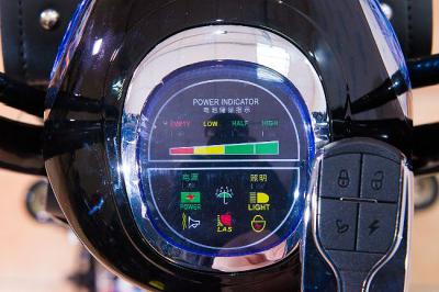

О приборных панелях.
У ситиков их почти десять моделей. Их функционал - различен. От совсем примитивного, "полосатого кирпича"
"кирпича" с указателем включения света и поворотов..

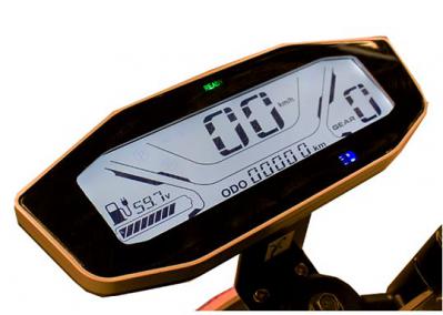

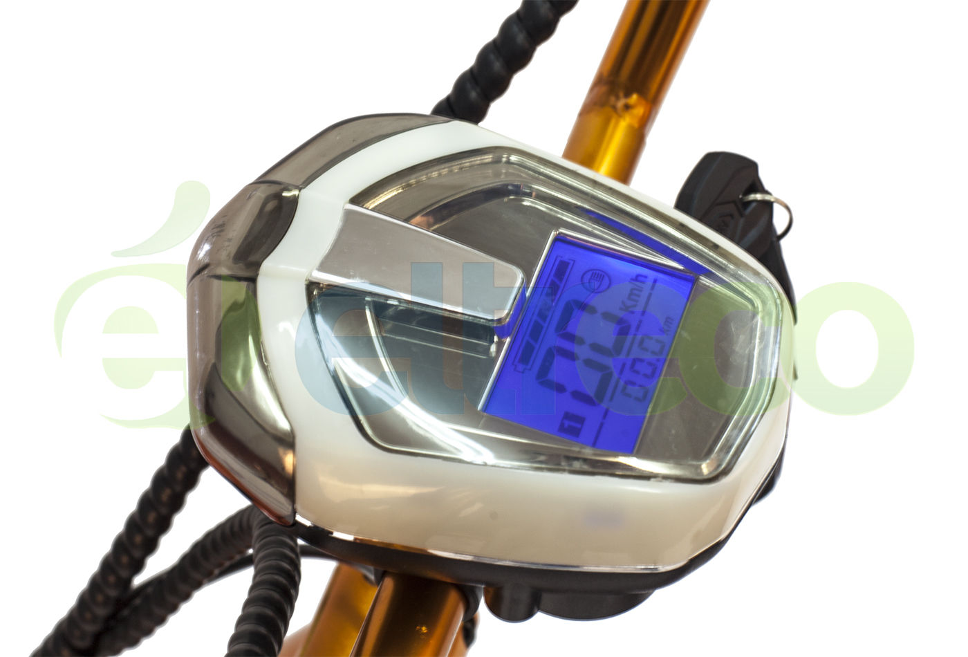

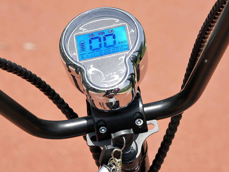

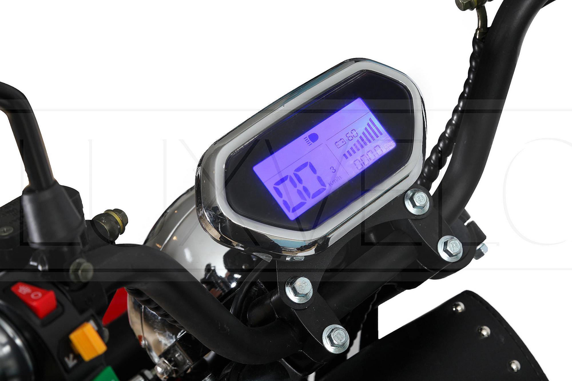

до полнофункционального компьютера, показывающего напряжение батареи,  время в пути, общий и разовый пробег, спидометр, индикацию поворотов, включение фары, номер включённой скорости (1;2;3), всё тот-же "полосатый кирпич" и температуру... . К ним добавились панели с GPS  навигаторами и компасами....
Причём часть таких панелек, имеет энергонезависимую память, это как раз нужно для определения общего пробега.

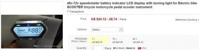

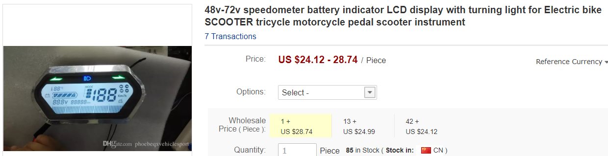

Часть приборок показывает скорость, "полосатый кирпич" или клин, разовый пробег, включение фары, индикацию поворотников и всё. При отключении питания, одометр сбрасывается.
Самая важная информация - пройденный путь и напряжение батареи.
На Али.. таких пнелек множество, большинство их не имеет корпуса...
Есть там и в корпусах, но дороже...
https://ru.aliexpress.com/item/32953695387.html
https://sellercheck.ru/c/202001324/b/3744
Делить их можно ещё на светодиодные и ЖК. Светодиодные ярче, их видно днём. ЖК более "слепые".
