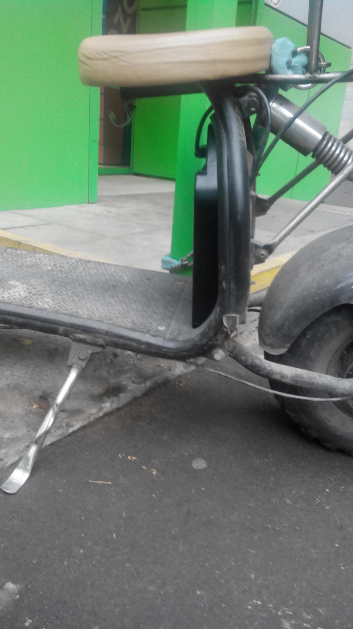

Вот и пришёл "карачун" моему ситику. На пробеге чуть более 4700км. Сложилась рама. Её часть, что под сиденьем, загнулась к рулю более чем на 10 град. Сидеть с сильно поджатыми ногами. На сильно наклоненном сидении- невозможно.
Труба со стенкой в 2мм, из говно-китайского железа (в нашем стандарте это сталь 1..), даже в Ф38мм не выдерживает ездуна весом в 94кг!!!!

Неизвестно, что больше загибает - вес или толкательное действие аморта  :bw:
Vaseka
А все вместе сидок+амморт. От сидока рама нагружается на углу где пол переходит в стойку сиденья а амморт толкает всю стойку причем в самом ее верху используя как максимальный рычаг и с легкостью гнет все тот же узел пол стойка седла. Я со своим весом в 85кг встаю на середину полика и немного раскачиваясь вижу как дугой гнется рама руль страновится ближе к седлу, все ужасаюсь как на этой говнораме можно ездить вдвоем весом под 200кг.

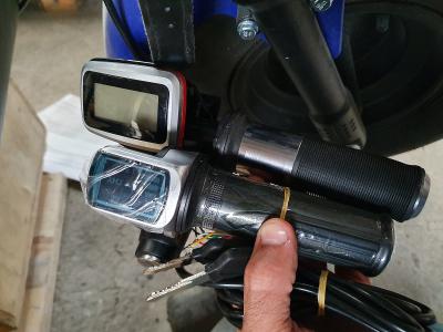

Цитата: Андрей Войт от 05 Сен. 2019 в 17:35
подскажите,датчик на ручку газа где искать,они все одинаковые или все разные?заказал ручку пришла какая то детская с маленьким табло.  вот думаю вытащить из той что пришла или заказывать новую. и стоит ли возится, сложности есть?
Про датчики я Вам писал,они одинаковые.Можете переставить из новой ручки.А чем новая не понравилась?Нормальная ручка.Я понимаю,у Вас все заработало с новой ручкой?

Домкратом, разогнуть не получилось. Оторвалось место крепления сиденья. Скорее это будет уже другой ситик... .
Не смотря на то, что у меня есть и сварка (личная..) и металлобработка ( государственная..) просто и дёшево решить эту проблему не получится. Нужен силовой стапель. На таких правят рамы авто.... . Мне назвали сумму предполагаемых работ. Оно того не стоит!!!!!
Скорее придётся брать ещё одного ситика.
Не тем и не туда давили.Привозите  выпрямлю Вашу раму.Это элементарно и не дорого.Я на Мкаде запад.Немчиновка.другой вопрос что эту раму в месте изгиба придется усиливать..иначе она опять согнется.Усилить не вопрос .как это эстетически будет выглядеть ?
Я предлагаю сейчас выправить и усилить эту.докатать  сезон а зимой что то думать.искать покупать и так далее.
У меня есть стяжки  растяжки цепи и все что нужно.Конечно есть сварка и покраска.
