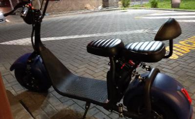

Всем привет! Купил на днях Кокера. По сути это мой первый электротранспорт, до этого всю жизнь был велосипедистом )
1,5 квт колесо, аккум 20 ампер 60 вольт.  Отдал за это чудо 57 т.р. в Калининграде.
После первого дня обкатки впечатления конечно ужасные...
- при малейшей тряске сильный пласмассовый грохот спереди, пока не нашел что именно.
- по звуку тормозной диск спереди или сзади шваркает по колодкам.
- при торможении руль опасно подается вперед
- фара кусок болтающегося пластика, который делает вид что светит )
- сиденье отвратительное. После 3 часов катания хотелось ездить стоя (хотя привык к жестким сидениям от вело-шоссейников)
- амортизаторов как будто нет вообще. Ни спереди ни сзади. Толи они ужастно жесткие, толи хз. Своими 110 кг я не смог добиться их работы...
У меня есть вопросы, ответы на которые возможно здесь обсуждались, но я не нашел.
Тему курил вдоль и поперек, поиском пользовался. Не пинайте сильно...
- Хочется поменять эти 2 убогих сиденья на питбайковский варинт. Был у кого опыт ? Ставим готовое покупное ? Если да то какое ? Или самому кроить ? Если самому - есть у кого инструкции (лекала, из чего делаем, размеры) ?
- Слабые места агрегата хочется узнать, откуда может быть сильных грохот. Чтобы найти и обезвредить.
- Как сделать защиту от случайного газа во включенном состоянии ? Уже пару раз чуть не улетел из-за этого ) Ну.. Велосипедист, что с меня взять ) Не привык, но обезопаситься от этого хочется.
- Герметизация. Что именно и где нужно прежде всего просиликонить ? Днище ? Верх ? еще что-то ?
- И еще шварканье тормоз. дисков о колодки. Есть подозрение на гнутый диск, но... Возможно у кого то был еще опыт с таким.
Всем заранее спасибо за ответы.

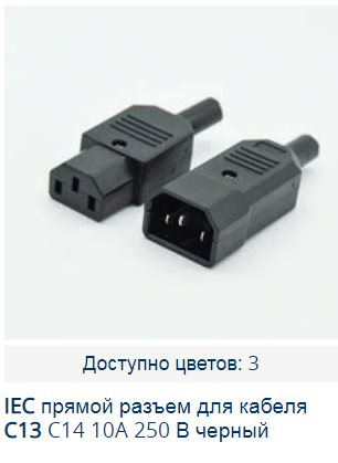

2) Мощность МК выросла до 3000Вт. А проводка осталась прежней. Разьёмы питания и токосьёма - С13, С14.  Они имеют предел нагрузочный 10А.
А в батарейках 60В-20А, пиковые токи должны достигать 120А.  Значит и плавкий предохранитель должен быть 120А. И провода не меньше чем 4мм сечением, а оптимально 6мм. Но этого нет. Стоят обычные 2х1,5 (16А предел..).

Абсолютно на все Ваши вопросы есть ответы в этой теме. Тему Вы "не курили".... от слова - совсем (понимаю.. лениво..).
Сильный грохот от пластикового крыла или имитаторов аммортов.
Шваркание дисков, может быть от перекоса тормозных машинок и гнутых дисков.
Задние амморты - не являются таковыми. Это имитаторы.
Да! Сиденье гавно.
Что, чем и где "силиконить", в теме есть подробно и иллюстрированно.
Как и где крепить руль, тоже расписано подробно.
Про свет тоже, долго и подробно расписано.
Часть ответов на эти вопросы, имеются у меня в подписи (номера страниц..).

В моем Ситеке наибольший стук производила передняя вилка.вернее подшипники на которых она вращается.снял я фару .крепление руля и втулку на которой этот руль крепиться.все элементарно.фара и руль просто повисли на проводах и шлангах.Так я добрался до корончатой гайки регулирующей затяжку подшипников.Всех дел 15 мин.Эта гайка не была затянута вообще . понятно что и подшипники жили своей жизнью и грохотали.задрал переднее колесо.выдернул вилку .Все смазал собрал .отрегулировать.Теперь нет никакого люфта .вилка нормально работает.После по затягивал прочий крепеж.Согнул .изготовил новую защиту днища рамы.Это еще час - полтора .поставил.собрал все нормально работает.Сегодня решил полностью разрядить аккумулятор.Возле дома небольшая горка .вот на эту горку сегодня заехал раз 50 .болтается указатель заряда между первой и   второй палками.Едет Ситик.паршивенько но едет в горку .Так и его полностью и не  разрядил поставил первый раз заряжаться.
Драндулеткой в принципе доволен .Нормальный аппарат.то что его нужно допиливать я понял слегка почитав эту тему .
Сейчас катался ничего не гремит не трещит.Сидушка меня полностью устраивает.Приборная панель мало функциональна.А на что еще нужно смотреть кроме уровня заряда ?Понятно что в него можно вложить сколько угодно.Только смысл в чем?
На данный момент у меня такие мысли.Купил ему дорогие колеса.пока хватит.

По п.1 думаю, что это просто маркетинг. И ни каких 3кВт в штамповке быть не может. По п.2  - раз'емы с13 и с14 рассчитаны на 10А при 220 вольтах , так что 35 ампер на 70 вольтах они выдержат. Проводка да, 1,5 кв. будет маловата. Хотя, возможно, она там уже помощнее.  А 120А батарейного тока из аккума 60в20А там снять не реально . Максимум 80. И то, если позволит контроллер. Так что поковыряться с таким Ситиком всё равно придётся.
