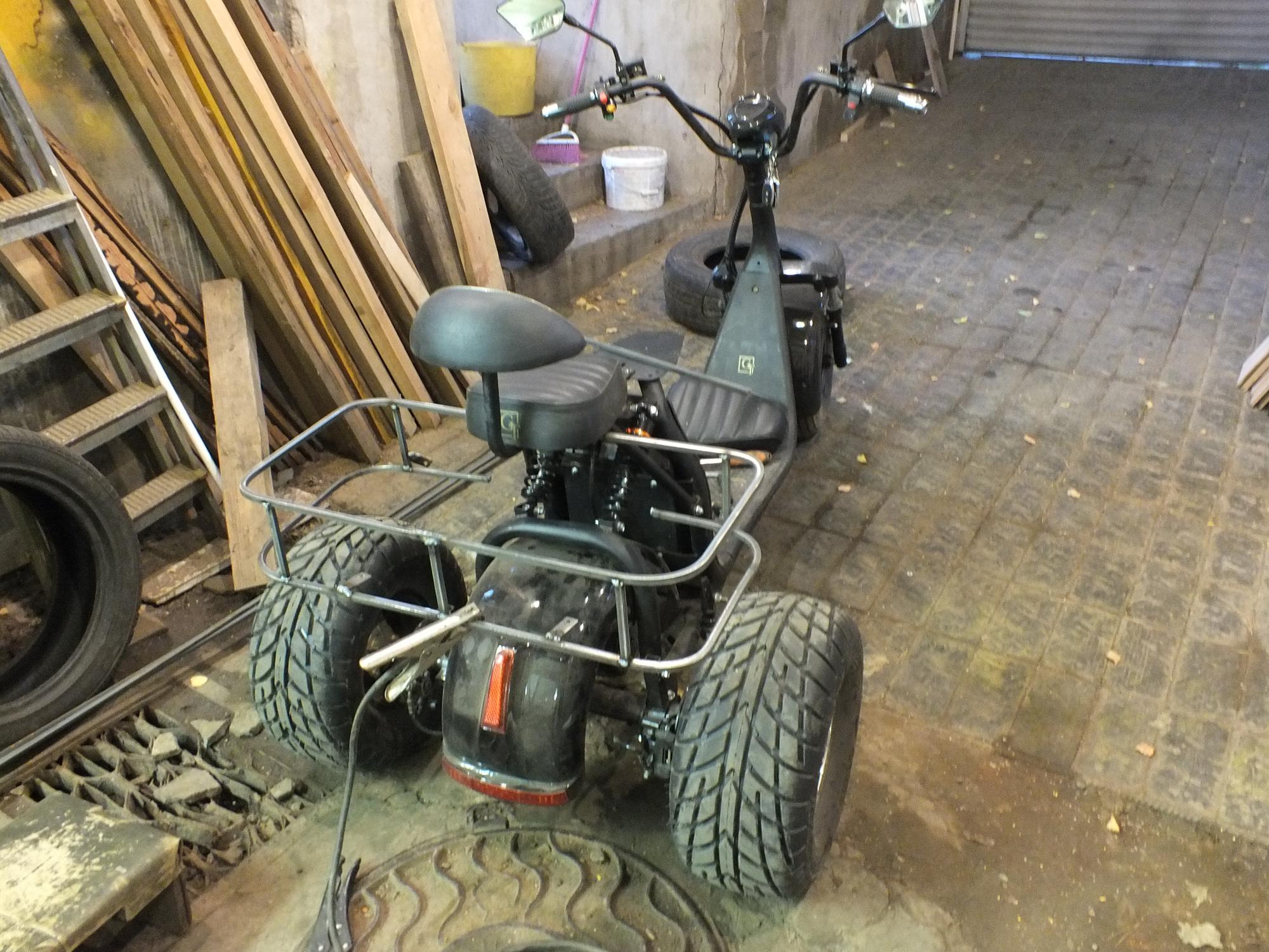

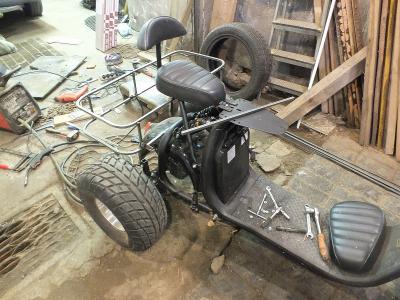

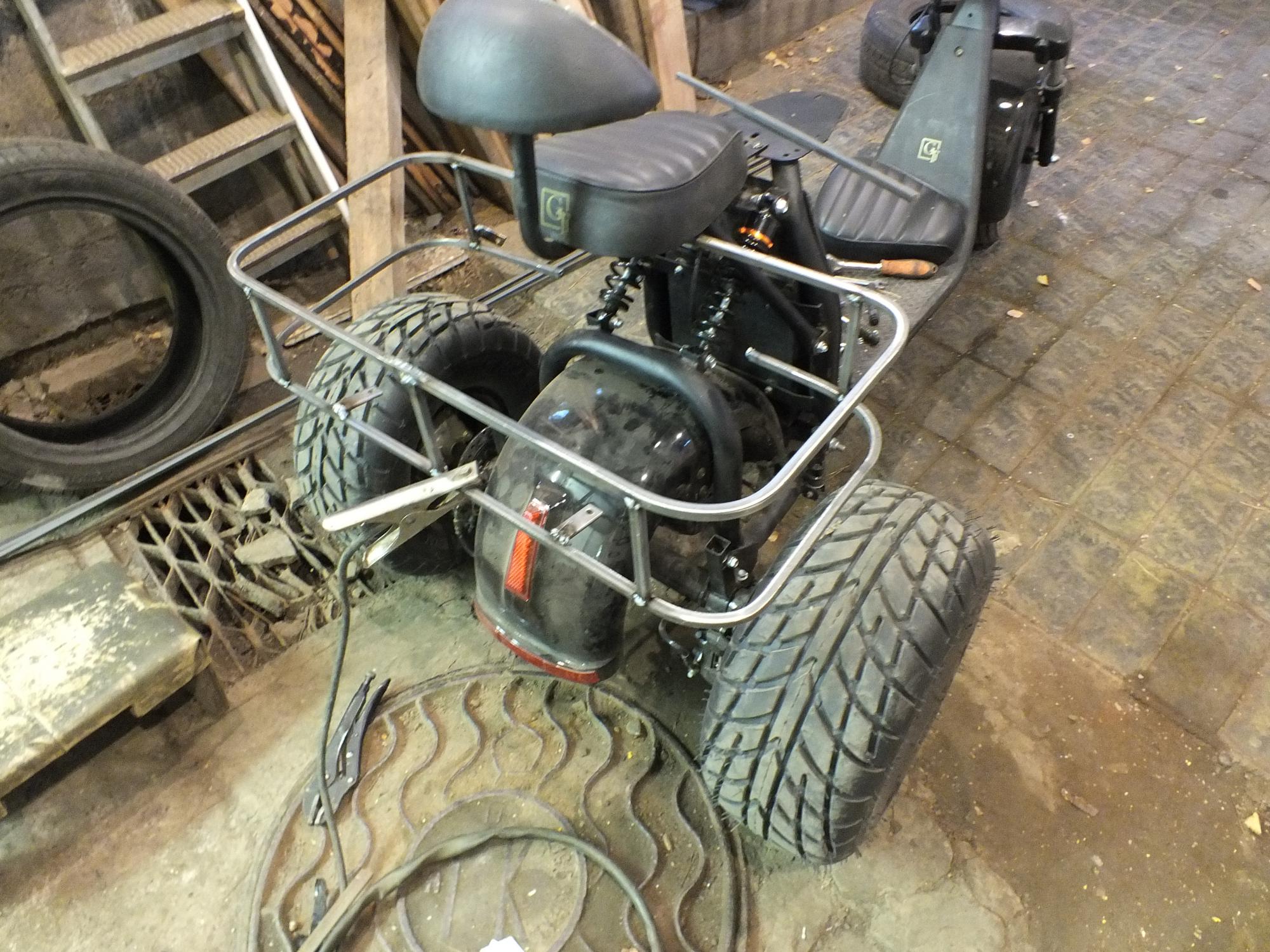

Метчик
Мне Ситик нужен имущество возить .Фантома и прочее.  :-D
Это первая примерка.Впереди еще много работы.

Электросам
Нормальный багажничек получается.Не забудте похвастаться когда все закончите!Интересно посмотреть будет

Метчик
Конечно все покажу и приложу чертежик.Все это не так просто как кажется.Я снимал амортизаторы .смотрел что бы ничего не где не билось и не стучало при пробое подвески.С креплением и усилением есть так же некоторые
Электросам
Про не просто,я в курсе.Сам строю руками(здесь в ветке есть мои поделки).Хорошо у Вас получается
