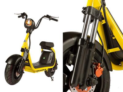

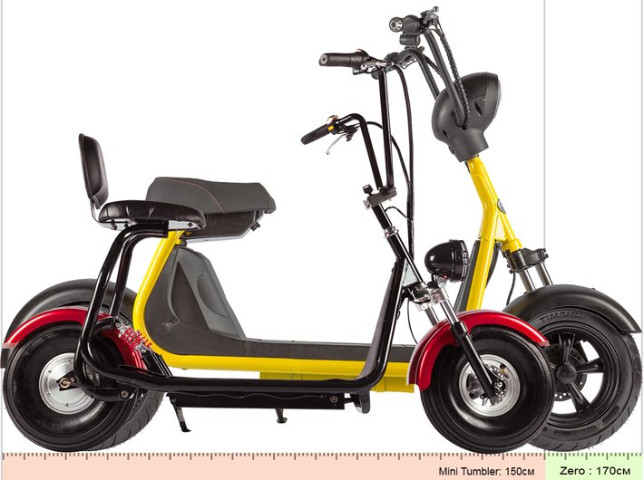

ELTRECO Zero.
Новая модель ситико-подобных аппаратов (жёлтая рама..). Вся изюмина в консольных подвесках и спереди и сзади..
1200W. 58кг.  60В20Ач баттки хватает на 25-30-км (похоже на правду..).

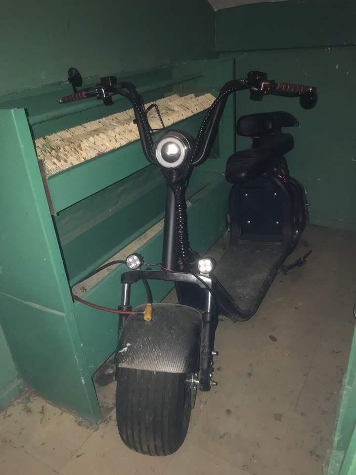

Ютос
Поделитесь инфой, кто где хранит ситник?
В квартире однушке не хочется его ставить.
Samohod55
Для такого зверя нужно большое пространство,если на долго,частично разобрать и в угол,вертикально.Достаточно руль открутить.
Никогда не спеши,а то опоздаешь.
Если тебе плюют в спину,значит ты впереди.
ripliko
Цитата: Ютос от 18 Фев. 2018 в 22:32не хочется его ставить
значит не ваше , для хобби нет преград
Sovaelectro
Я арендую гаражный бокс. Холодный..
Есть балкон, есть коридор у входной двери, есть желание или его нет. Без батарейки, этот самокат не имеет смысла никакого...
