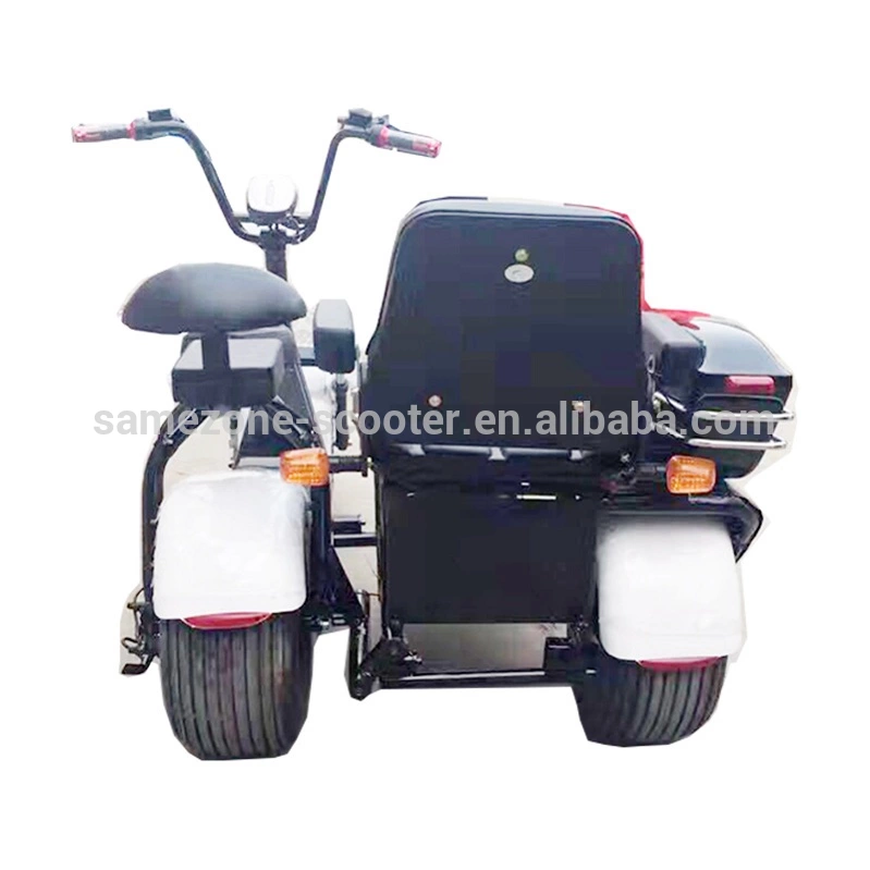

Sovaelectro
Цитата: YegorS от 15 Март 2018 в 23:54
Каково?
Ребята, не могли бы вы помочь с ресурсами где можно почитать о опыте использования, как доставлять всякие плюшки? ....
Имею автомобиль. Устал от пробок. Ищу замену. Рассматриваю исключительно citycoco.
Странно! В подписи у Вас Киев, Украина.... ;-) Не уж то  в Киеве Ебей не работает? Или на Украине о нём не знают? Али-экспресс? Тао-Бао?...
Больше чем в этой теме, на просторах интернета, о "Сити Коках" нигде не написано! :pardon:
Самый живой опыт эксплуатации и модернизации.
О фотке: И как тогда в "пробках" ? ;-D
