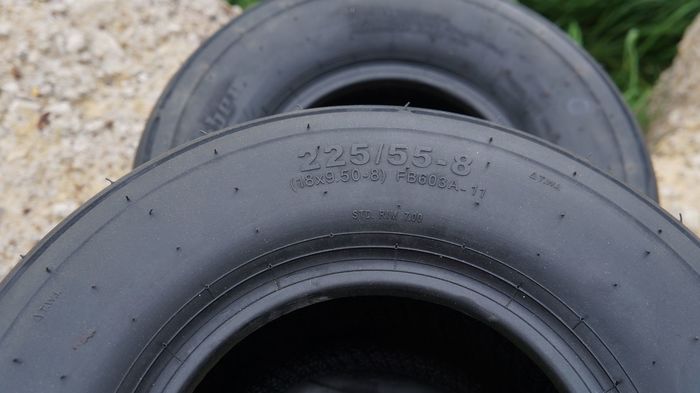

Друзья, а никто не менял на Ситике резину - со стоковой плоской на более овальную? Ведь по определению должно значительно увеличиться дальность  хода и поворотливость. Т.к. значительно сократится площадь трения. Ну, а то что устойчивость будет немного меньше, думаю, ничего страшного. Все равно на месте без поддержки ногами он не стоит. Да оно и не надо.

Ещё как стоит без поддержки, накачай 3кг и будет овал
Это довольно редкая покрышка. Почти все её разновидности есть в этом топике.
Не каждая другая резина влезет под крылья. Там очень маленький зазор.
Сами китаесы делают и более торообразную резину.
Zyao
Менее торообразная
Feiben
Если спустить баллон до 0,8ат, то ситик стоит без опоры на ровной поверхности, причём с седоком и без...
