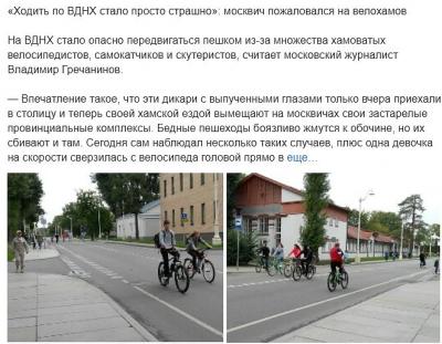

В Питере, ограничения введены только в одном парке.
Один из журналистов, в Москве, нагнетает антивелосипедный, анисамокатный психоз на ВВЦ.
Судя по косвенным свидетельствам, материал заказной. Направлен он против прокатчиков, вело, электротехники (бизнес... ничего личного...). Прокатных площадок на ВВЦ - десятка два....
