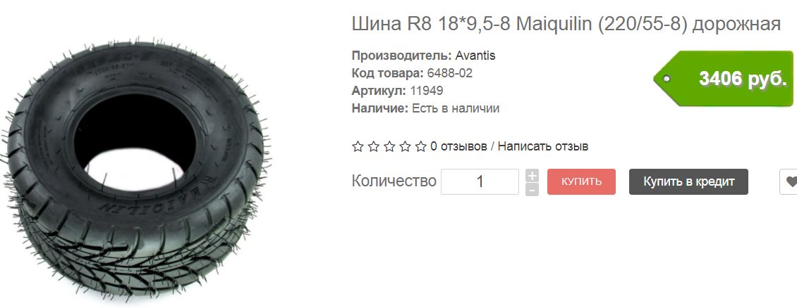

В России выбор шин не велик. Пока только три конторы торгуют сликами. Искать надо на Алиэкспресс.
На " ВКонтакте". Там торгуют и запчастями и резиной.   https://vk.com/seevclub
Ссыль на торговую структуру действительно нарушает правила форума. Это должна быть платная реклама.
А я не рекламный агент.

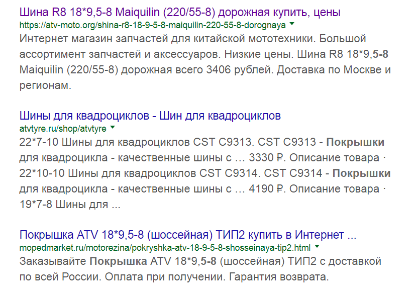

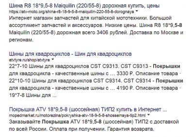

Найти покрышки можно сделав например в гугле запрос "покрышка 225/55-8" ; "покрышка  18/9,50-8"
А открывать с "Картинки" смотреть её... затем "Всё" и там ориентироваться на регион...
Второй способ поиска - написать название покрышки и её размерность (на фотках читается и то и то...)
Например - "Покрышка Superguilder 18/9,5-8" первое слово даст русскоязычные сайты, остальное - модель...

В целом, надо правильно ставить вопросы поисковику... " Запчасти для City Coco" например...

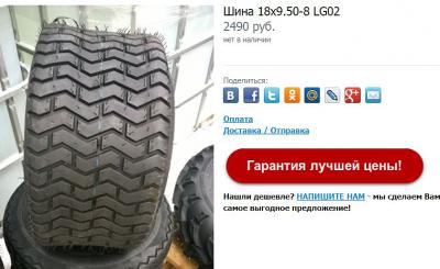

Удачная ссыль    http://promtyre.ru/shiny-dlya-mototehniki/shiny-dlja-kvadrotsiklov/?mfp=13-razmer-shiny[18*9.50-8]

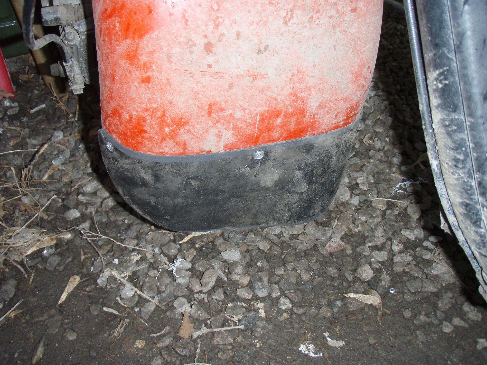

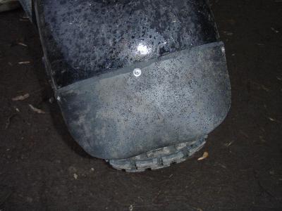

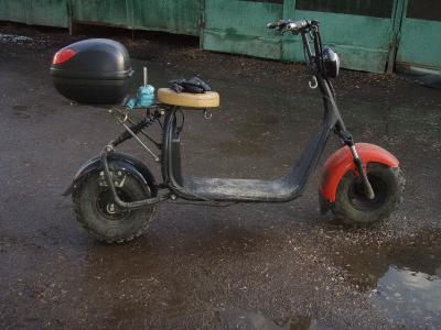

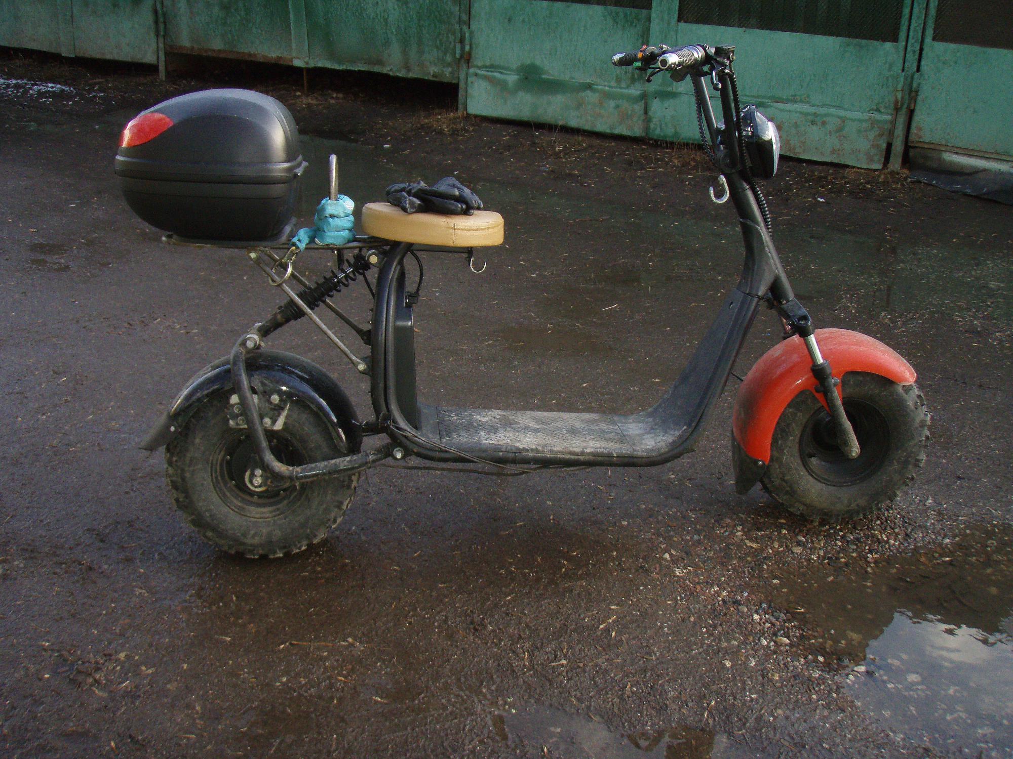

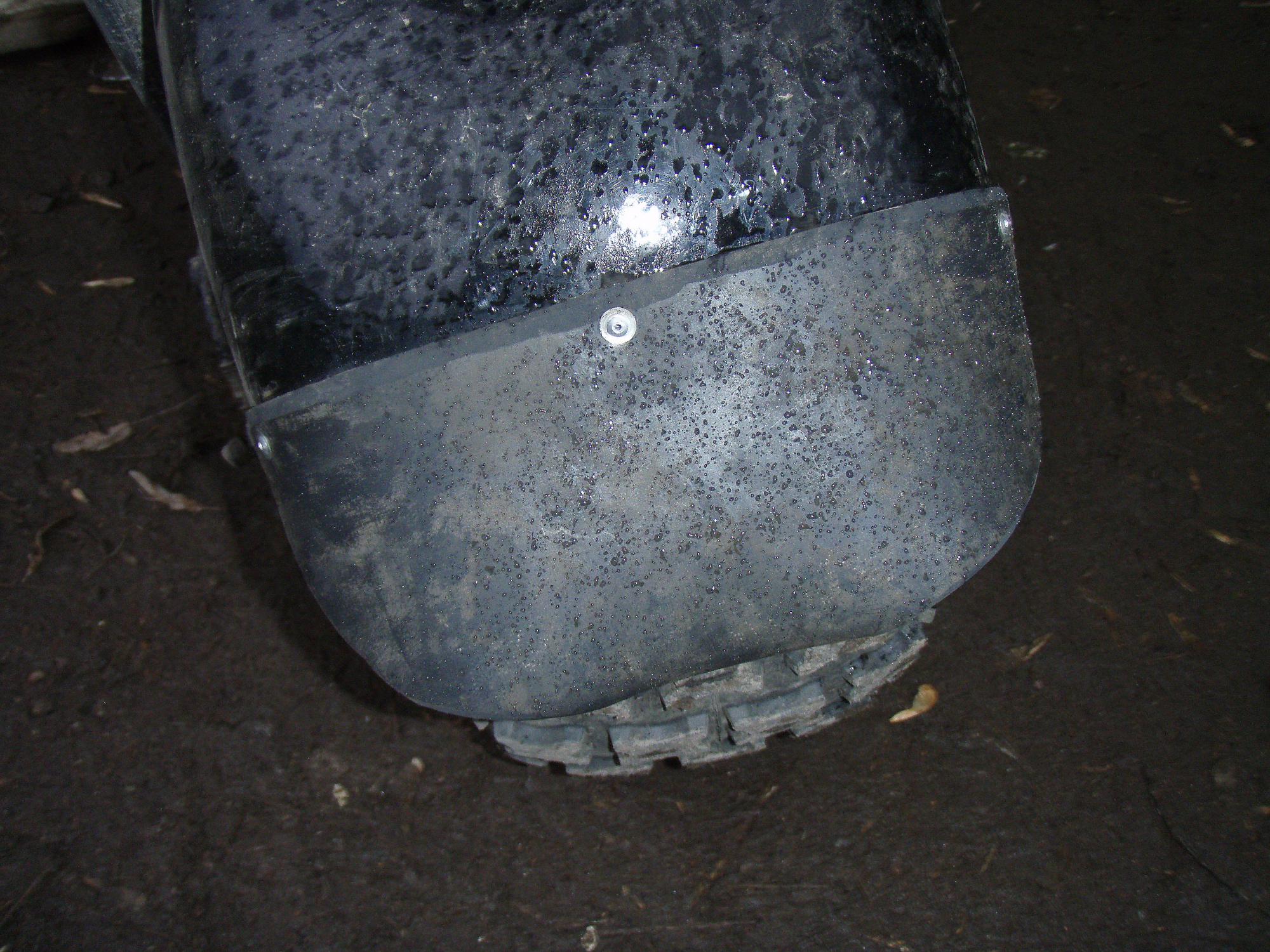

Теперь о крыльях.
У меня и спереди и сзади стоят одинаковые крылья.
На крыльях - резиновые брызговики. Без них - сильно спину  и "пузо" закидывает.
Перед.
Зад.
Крыло вынесено на алюминевых проставках вперёд.
Сбоку.
Резина на разрывных заклёпках.
