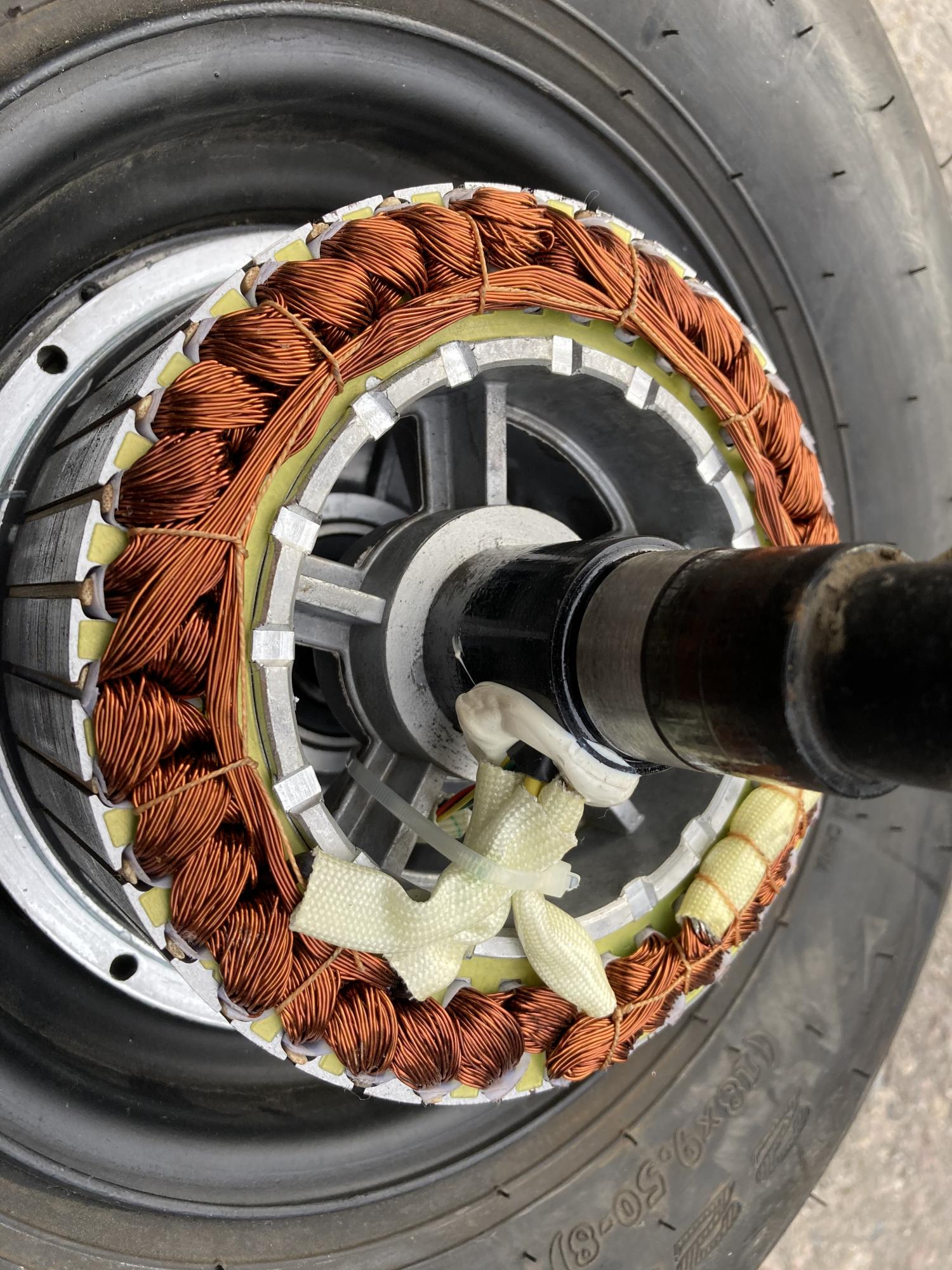

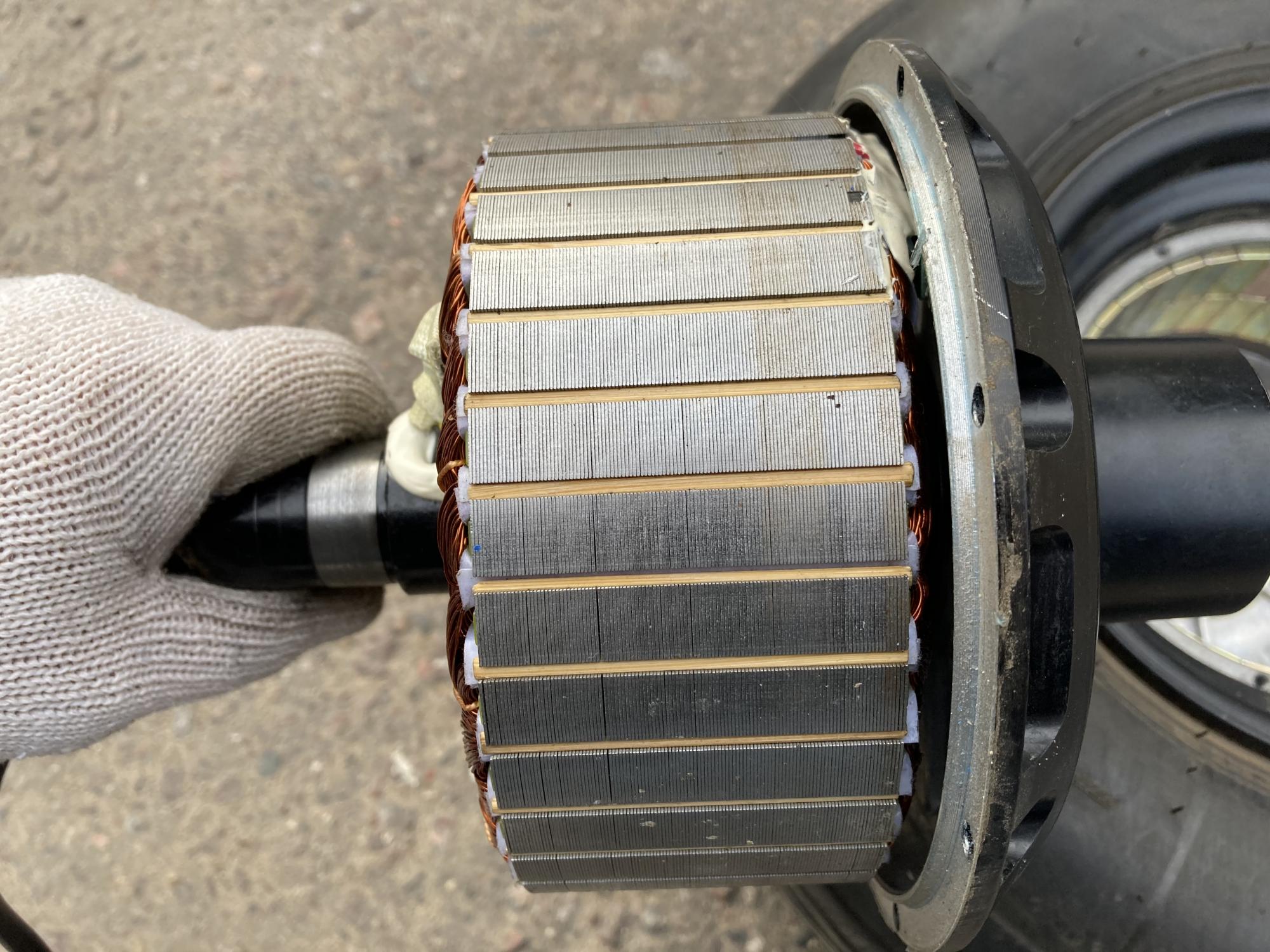

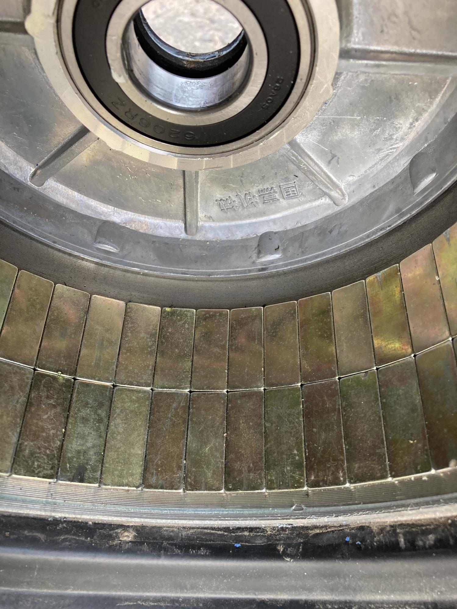

Demik
Разобрал мотор, внутри чистейший, распушенности обмоток нет, магнитов 80 штук, (2 ряда по 40 штук в ряду) размер магнита 10:30:2,5мм датчики холла 41F
SergCh
У меня в киловатном моторе ширина магнитов 50мм, расположены в один ряд. Ширина железа Статора 48 мм.
Demik
А от размера и количества магнитов зависит динамика разгона?
SergCh
Конечно. Больше магниты, больше момент. Но, они еще разной намагниченности бывают.
Интересно датчики холла расположены. На сколько я помню, в моем моторе все три датчика были в своем полюсе. А у вас средний датчик между полюсами закреплен.
Demik
#8682
Цитата: SergCh от 04 Окт. 2020 в 22:36средний датчик между полюсами закреплен.
Я тоже такого не видел, много видеороликов пересмотрел, такого расположения не видел... может у меня какая-то урезанная версия, задушенная что-ли https://youtu.be/1YiybJKkTis
