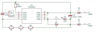

Стала тускло светить фара. Плата KL-195B. Пропаял, вроде заработало. Но как-то нестабильно. Хотя сейчас лежит на прогоне с утра, светит нормально, но сомнения остаются. Прорисовал схему, но элементы опознать не удается. На микросхеме драйвера LED написано что-то вроде TO26913 (не точно, читается плохо). Никто не знает точное ее название? А заодно уж и марку светодиода
Добавлено 06 Окт. 2020 в 10:15
Измерил потребляемый ток - 26 mA. При таком раскладе, пожалуй, особо за потребление можно не беспокоиться и переделать фару на включение одновременно с включением "зажигания". С фарой все же заметнее в потоке.

С фарой вопрос решился. Накануне протирал фару влажной тряпкой. На плату вода даже не попала, нет. Просто повысилась влажность. Стабилизатор спятил. Конкретно проблема в R1. 220 кОм. Плату пропаял, промыл, залил силиконовым герметиком. Теперь все работает. Хотел еще поставить транзисторный ключ в цепь спикера, чтобы при включении зажигания секунд на 10 разрывать ее, дабы не слышать надоевшую бабу со своим bluetooth, да не успел. Может, вообще этот модуль выкинуть? Какая вообще от него польза? Только лишь как посредственная bluetooth колонка?   А вот разъем (хотя бы 4-х контактный) на фару поставить надо. Иначе мученье просто снять/поставить ее

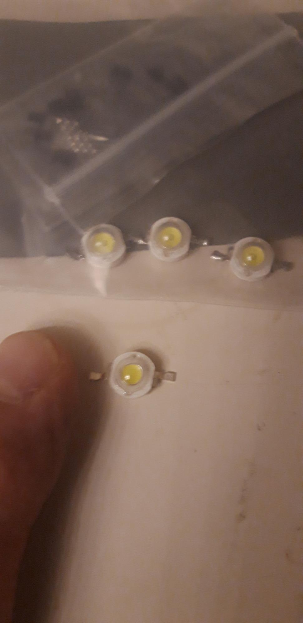

у меня такие стоят на 3вата
