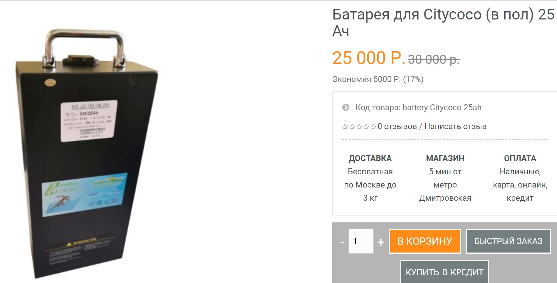

ukrop
Здравствуйте, хочу к сезону купить батарею. Заметил что в моём скутере батарея (в чемодане под сиденье) с одним входом-выходом на заряд разряд. Продают у нас в основном (по размерам подходит) отдельно выход на разряд и отдельно на подключение зарядки.  Придётся что-то химичить? Может кто сталкивался с этим? По параметрам 60v 20ah как и родная.

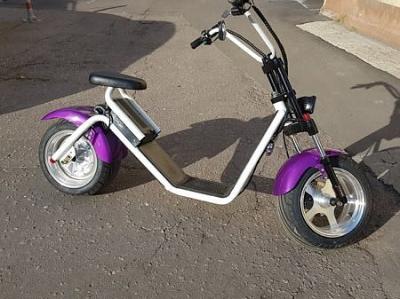

Владимир579
Подскажите, никто не видел в продаже крылья от Lux версии ситика? Нигде не могу найти.
Электросам
Батареи с разными портами заряд\разряд с рекуперацией не дружат.Если пользуетесь рекупом(эл.торможение),то лучше с одним портом брать.А так разницы нет.Разьемчики только перехимичить.Могу собрать хорошую батарею для вас.Все разьемы будут как штатные.Она у вас в вертикальном чемодане с ключиком?У меня есть такие чемоданы новые.Могу 23ач из пластин nmc,или из ячеек 21700.Войдет около 28ач!

Метчик
У меня лежат два новых задних крыла и колеса в сборе от Ситика трайка.Могу продать или на что то поменяться.
MaxStirlits
пооучил сегодня батарейку от электросам на 43ач. Он тут есть, модно спрашивать :)
Электросам
Цитата: MaxStirlits от 05 Фев. 2021 в 01:58пооучил сегодня батарейку от электросам на 43ач.
Подошла батарея?А то переживаю за размеры...

Sovaelectro
#9151
Цитата: Метчик link=msg=1998926 date=1612428988
/quote]Про крылья.
Их для ситиков видел 5 разновидностей. Не все они совместимы по креплениям.
Хрупкие-ломкие.
Прочные.
Со стоп-сигналами и поворотами, без них.
Две разновидности трайковых.

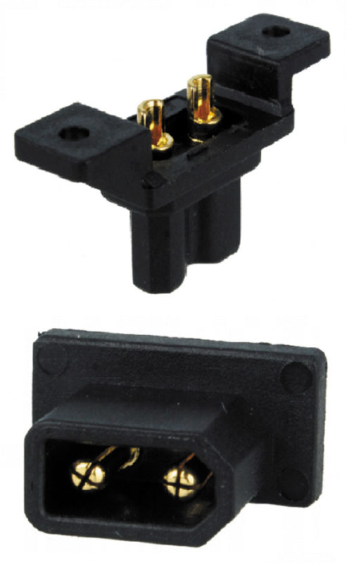

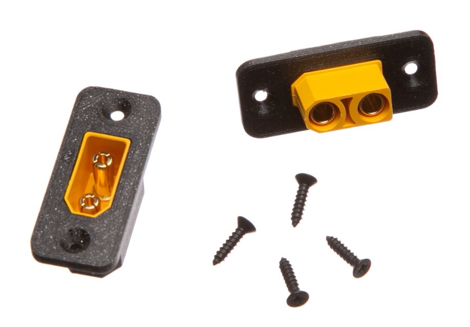

Sovaelectro

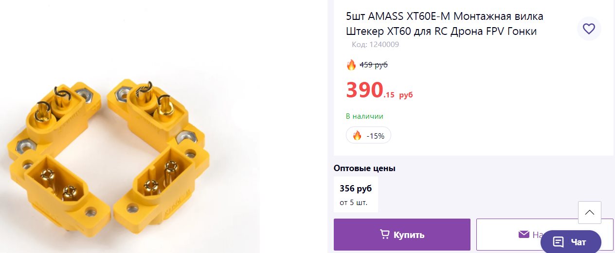

Полезная, но чень редкая вещь для ситикоководов.
Электросам
где такие продают?Ссылка есть?Сколько искал,одни штырьковые части с крепежными ушами находил.Здесь вижу и мамы есть...
Sovaelectro
#9156
Я-же написал, что редкая весчь.
Они бывают двух видов.
Вот второй.
Взято отсюда.    https://rccopter.ru/product/razyom-dlya-batarei-xt60-papa-mama-s-ushkami

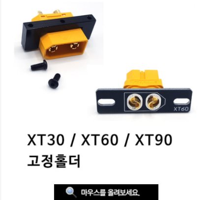

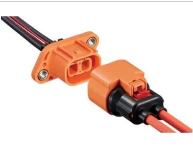

HVH 280 силовые разьёмы фланцевого крепления
Sovaelectro
Электросам
Вот второй.
вот такие силовые где видели?Заинтересовали...

Sovaelectro
#9160
Я нигде не видел. Только в интернете.
Но компания производитель - здесь   Скорее это Корея.
http://hyunwoomall.co.kr/product/xt30-xt60-xt90-%EA%B3%A0%EC%A0%95%ED%99%80%EB%8D%94-pcb-holder-bracket/28/
Есть фланцевые разьёмы XT30G-F
