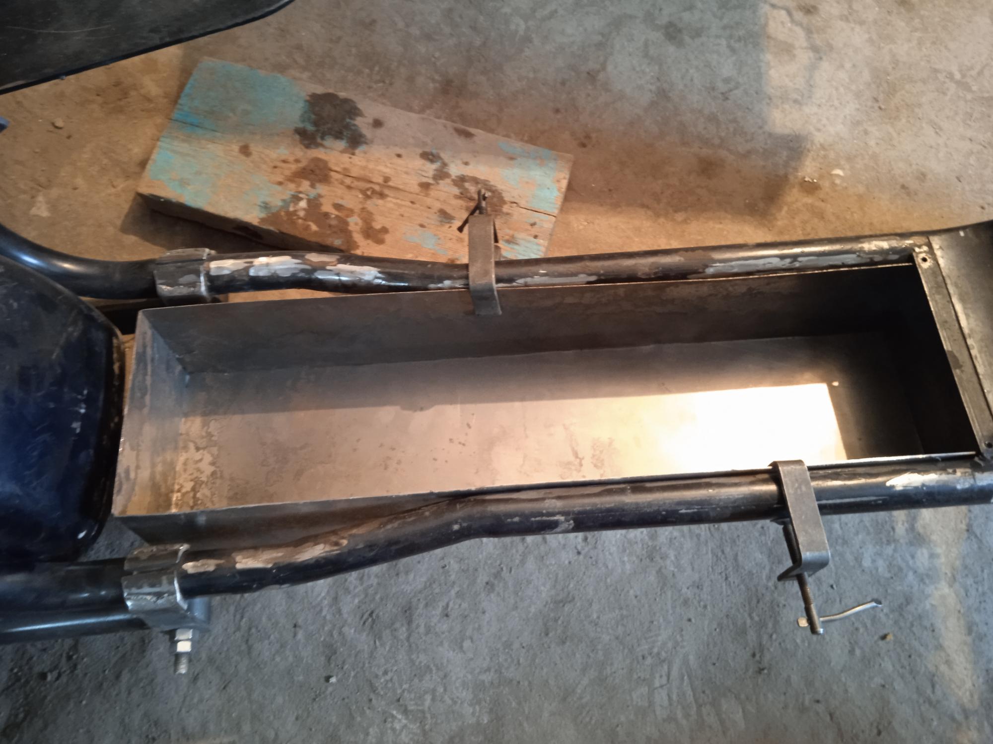

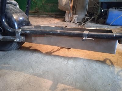

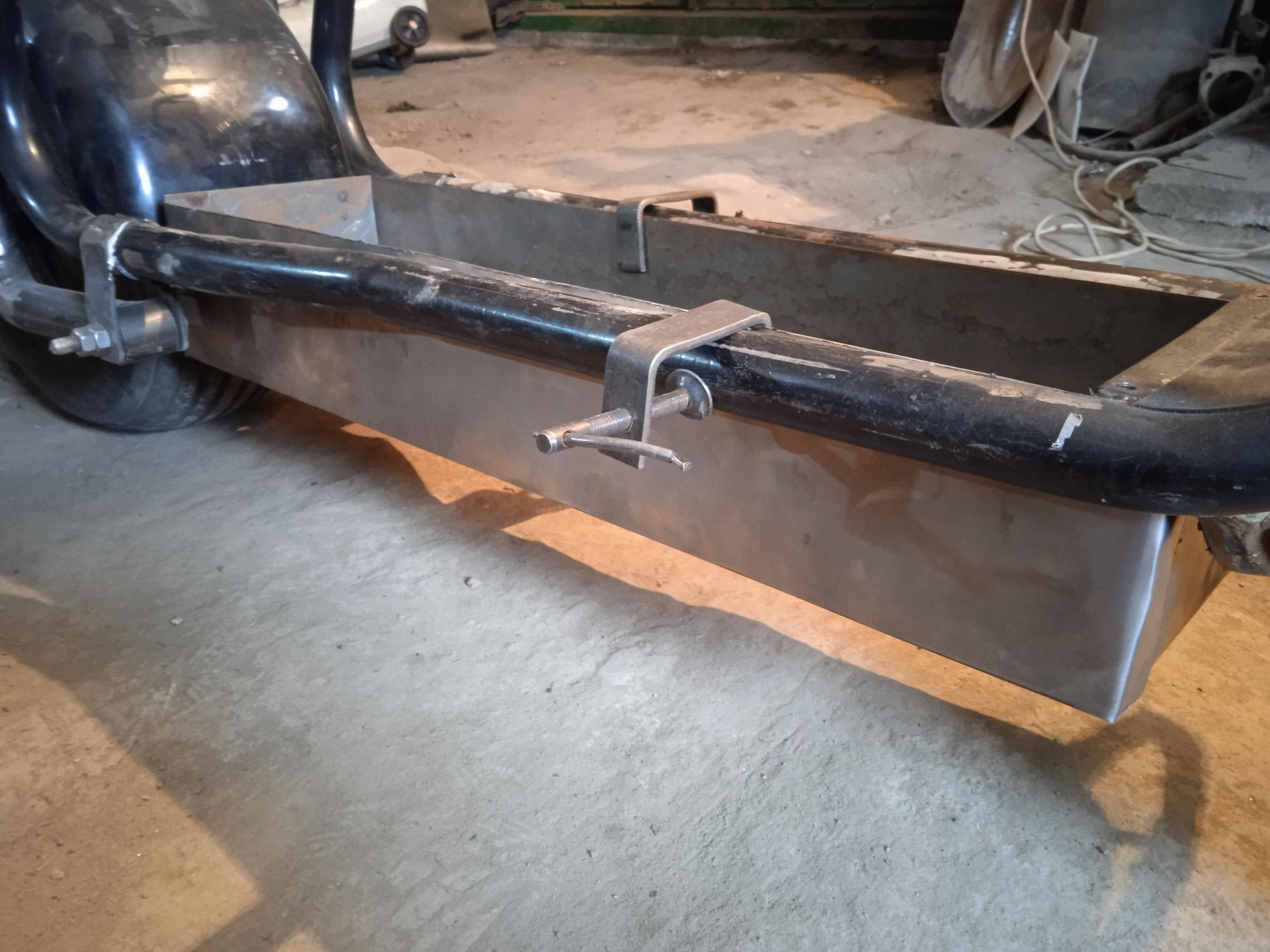

Новый увеличенный короб для батареи, теперь всё помещается без проблем

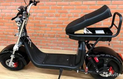

Я уже 4 года, как пересел.
А я не буду писать о WS.  Я лучше предложу тип самоката.
Оптимален вот такой конструктив. В нём умещаются три "взрослых" аккума. Да и мощность оптимальнее 2000Вт.
Сиденье, одно из самых удобных в линейке ситиков.
Тяга - хорошая, и батареи хватает примерно на 30-34км одной.
Не дифицитная резина. Подходит от квадроциклов.
Прочные крылья..
