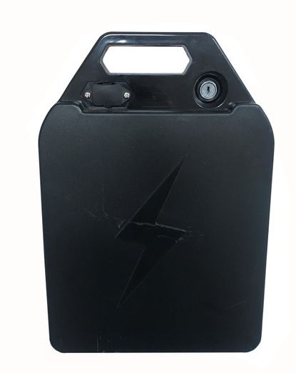

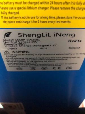

Здравствуйте, появились такие аккумуляторы в продаже (фото прилагаю). Продавец скинул фото, вес ещё не прислал. Пишет,
что реально 28Ah. Цена такая же как на двадцатки от Shenzhen Haoyang New Energy Co., Ltd.  Только производитель непонятный, может кто подскажет что?
nadgoob
Цитата: ukrop от 22 Фев. 2021 в 14:23Пишет,
что реально 28Ah.
Цитата: ukrop от 22 Фев. 2021 в 14:23Цена такая же как на двадцатки от Shenzhen Haoyang New Energy Co., Ltd.
Это и есть 20 ач. Посмотрите описание, 16S 8P, 8P - это 8 элементов в параллели, если по 2,5 ач то это 20ач. В лучшем случае могут быть элементы 3 ач, но и тогда 28 никак не получить, а максимум 24. Да и цена будет повыше намного.
