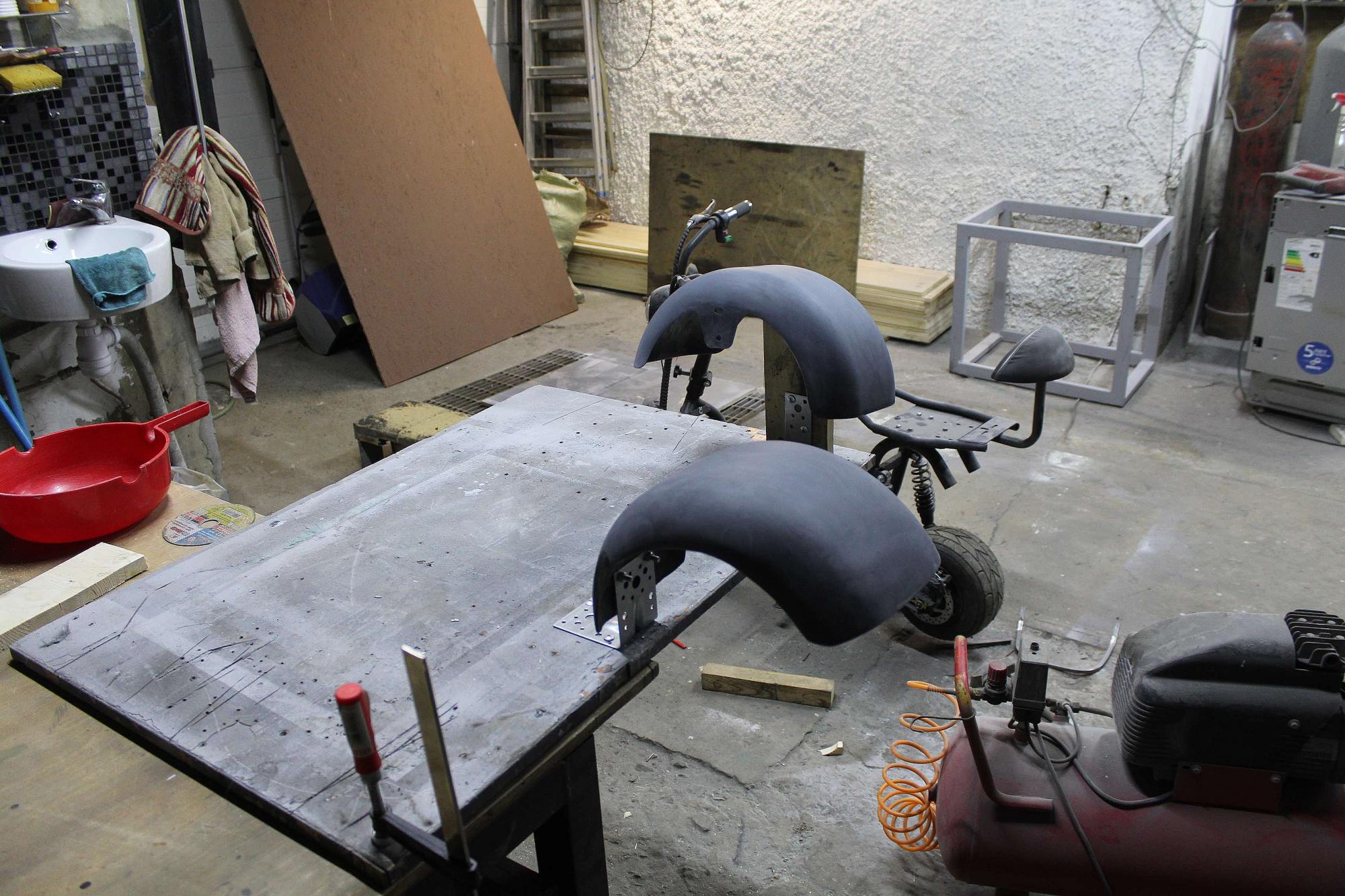

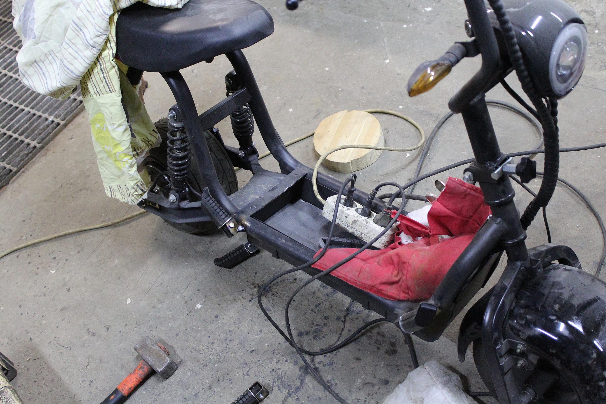

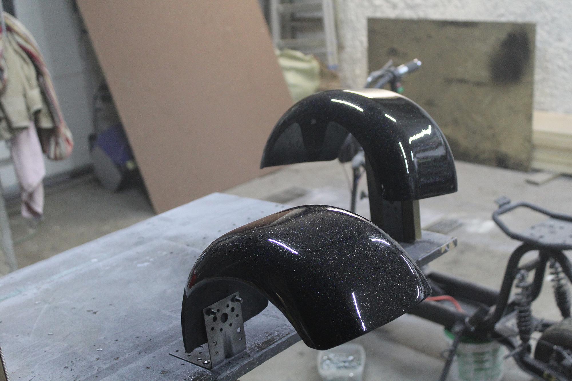

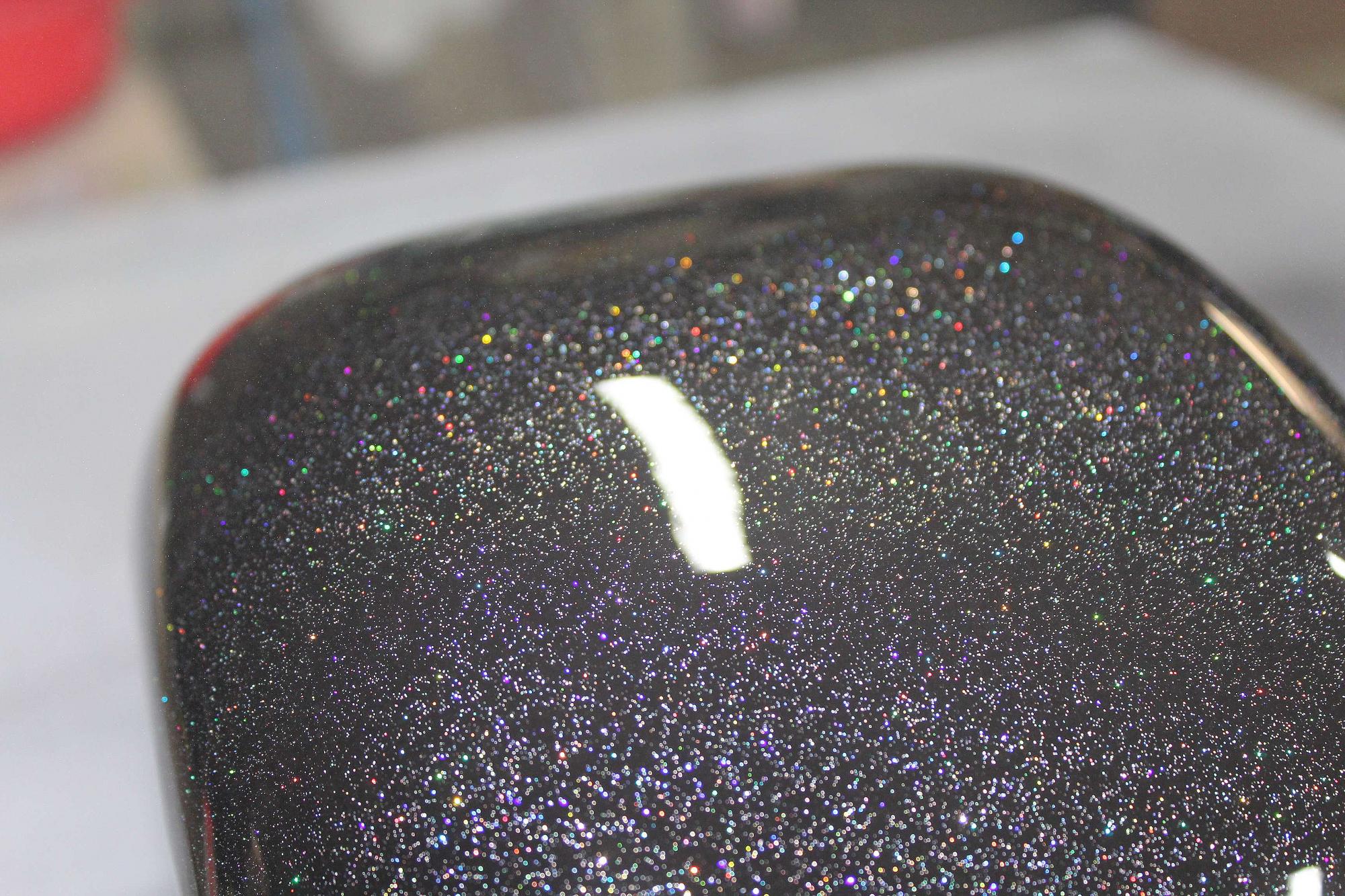

Я продолжаю усовершенствовать свой Ситик Мини.Не смог найти заднее крыло.Пришлось сделать самостоятельно  .Матрицу снял с переднего крыла. Ничего сложного но долго и муторно.Крылышки получилось хорошее.Поэтому заморочися  с покраской с блестками.
Так же ничего сложного и так же долго и муторно.

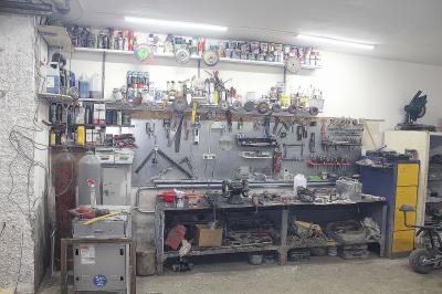

Мастерская .оборудование и инструменты все есть.Почему не поработать.
Эффект этих блесток фотик не передает.Высохнут отполирую сниму небольшое кино.
Ну и предложение. Если кому то что то нужно.Могу помочь.

Продолжу небольшим роликом.Вот такой эффект при добавлении в лак пудры .она бывает разной и эффект то же разный .Технология давно отработана. кому будет нужно обращайтесь.
В покраской и изготовлением деталей проблем нет. Второе крыло самодельное .его вообще не было. Изготовить тоже возможно. В мастерской все есть а мастерская в моем доме.
https://www.youtube.com/watch?v=bOsPP8N7WhA
