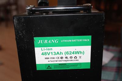

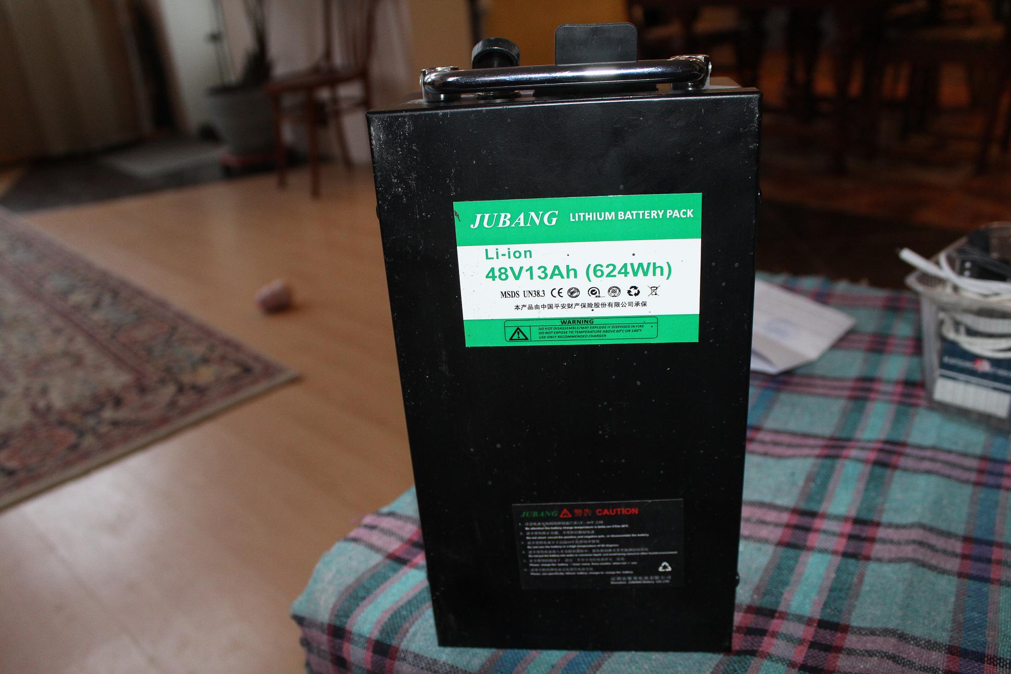

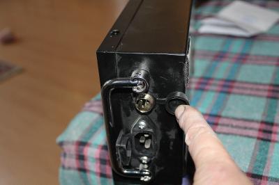

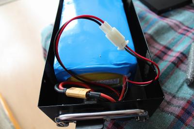

У меня следующий вопрос.Ситик Мини.Вот такая батарея.Насколько я понимаю отдельная клемма питания говорит о том что реперкуляции на моем Ситике нет. Если это действительно так. То каким образом мне ее получить? Нужно менять контроллер или что?Или не заморачиваться и купить вот такую вторую батарейку? https://www.ebay.com/itm/48v-Lithium-Ion-Battery-48v-20ah-1000w-13s3p-For-54-6v-Electric-Bicycle-charger/114695125403?hash=item1ab45cb99b:g:K6MAAOSwvwRgMO-p
Как и куда ее поставить я разберусь.

Цитата: Метчик от 18 Март 2021 в 17:58Насколько я понимаю отдельная клемма питания говорит о том что реперкуляции на моем Ситике нет. Если это действительно так.
Рекуперация не зависит от портов на батарее.За рекуп отвечает контроллер.Просто,есть рекуперация(напряжение с моторов возвращается в батарею.Здесь нужен один порт заряд\разряд.Иначе,напряжение ничем не будет ограничено при его повышении при большой скорости наката.А есть электроггый тормоз.В этом случа происходит принудительное шунтирование ключей силовых в контроллере(ШИМ),без зарядки батареи.Но это все функции контроллера.А на батарее могут быть оба порта запараллелены.Для удобства.Чтобы не отключать разьем батареи.Но надо смотреть на бмс,куда припаяно.Можно просто прозвонить минусы в портах.Если звониться,то запараллелены,если нет,то разные порты.
Выходы на оба порта параллельны.На одном и на другом  одинаковое напряжение 53.3 вольта и обоих парах    проводов  . Никаких признаков БМС не видно а сама батарея вклеена так что боюсь порвать оболочку.
Оттают дороги   проверю дальность на одном заряде .Собственно меня и волнует только дальность пробега Нужно понимать на что рассчитывать. Заряжал его  несколько месяцев назад  .Купил новым проехал несколько км.
Электросам
БМС внутри стоит.На портах и будет одинаковое напряжение.Просто они работают через разные ключи...Минусы между собой если не звонятся,то порт раздельный...Рекуп ничего в плане пробега не добавляет.Не парьтесь на эту тему...

Между собой звонятся и плюсы и минусы.
У меня есть Ситик трицикл . Решил понять какой максимальный пробег на одной зарядке.По моему пути  приличная горка.Указатель заряда четыре палки и ничего больше. Еду в горку две и  иногда одна.Еду вниз поднимается до четырех.Так я неделю катался .пытаясь разрядить батарею.Вначале с ужасом думал как я его буду катить в горку. Постепенно привык.
Понятно в ящик можно еще элементов напихать.Но зачем  ?Проще и дешевле купить еще один аккумулятор.
