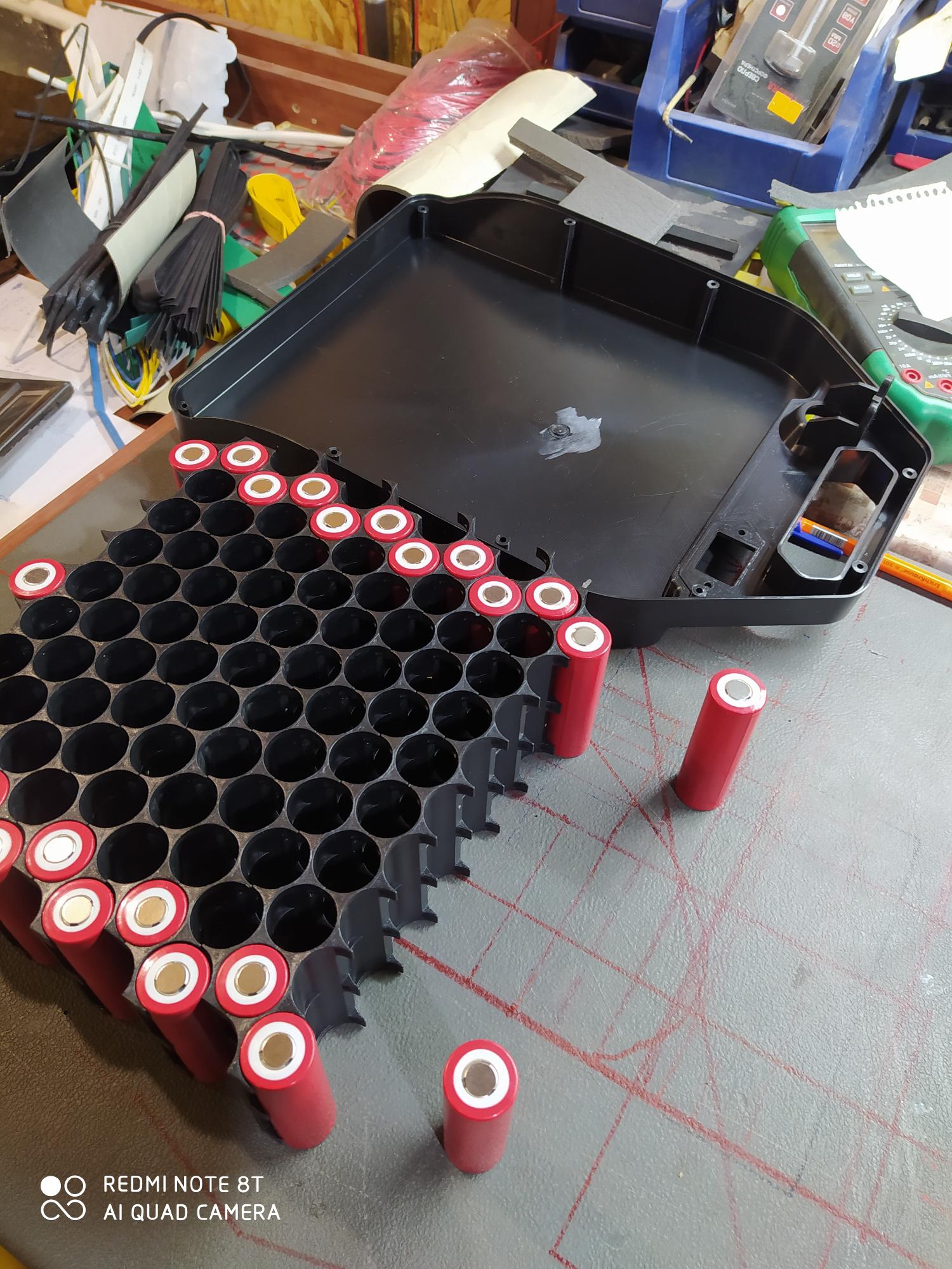

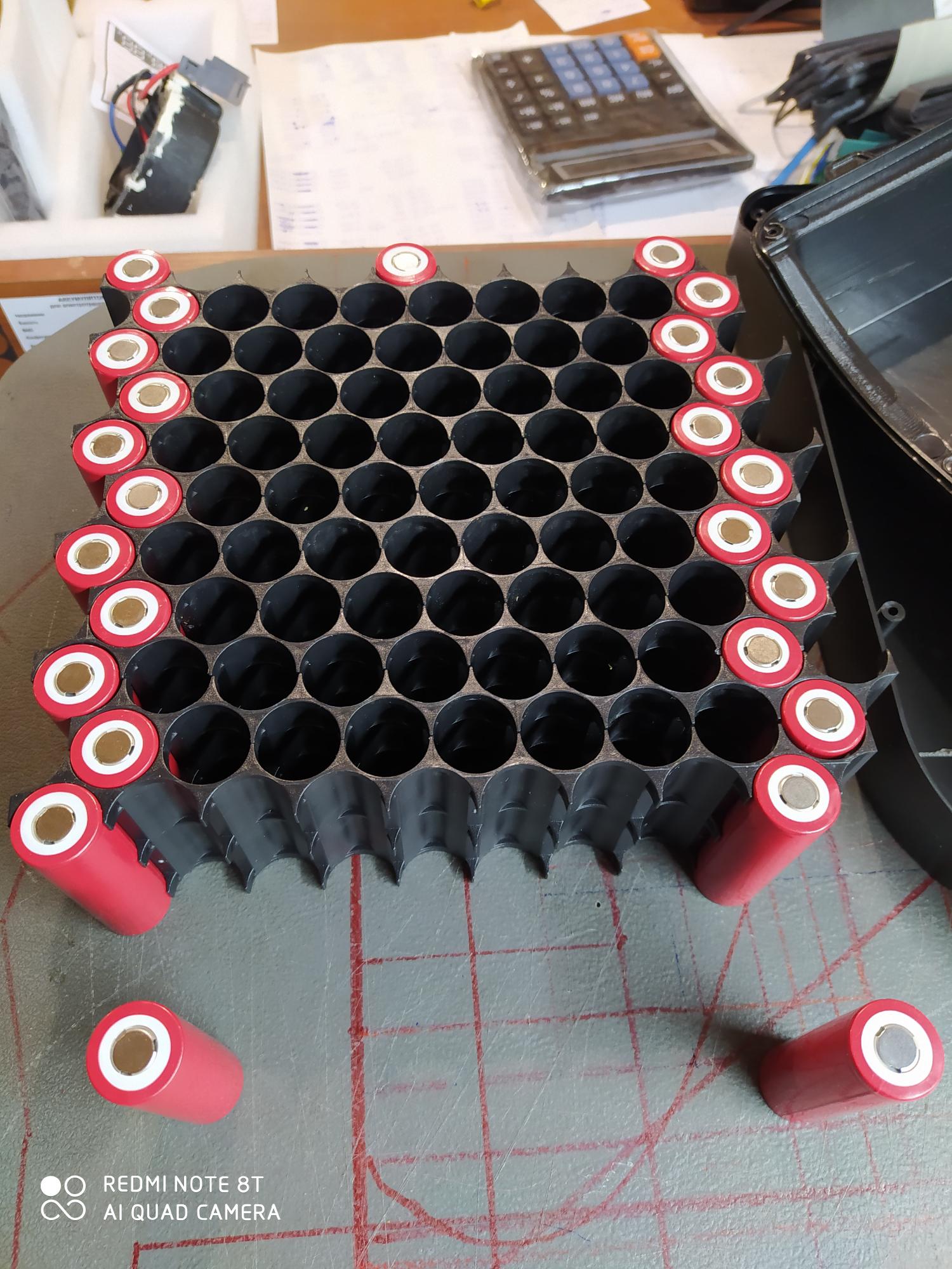

Вот такие батареи в штатный кейс сейчас собираю.Реальная емкость 28ач.Ток отдачи долговременный 40-45а.16S6P.96 ячеек по 4.7ач из 21700.БМС симметричные с балансировкой,на 60а.По ценам в ЛС.Батареи вибростойкие с пластиковыми разделителями(не путать с дешевыми китайскими сборками).
Добавлено 21 Март 2021 в 12:16
возможна сборка и в пол.По вашим размерам.Так же могу установить и Смарт БМС
