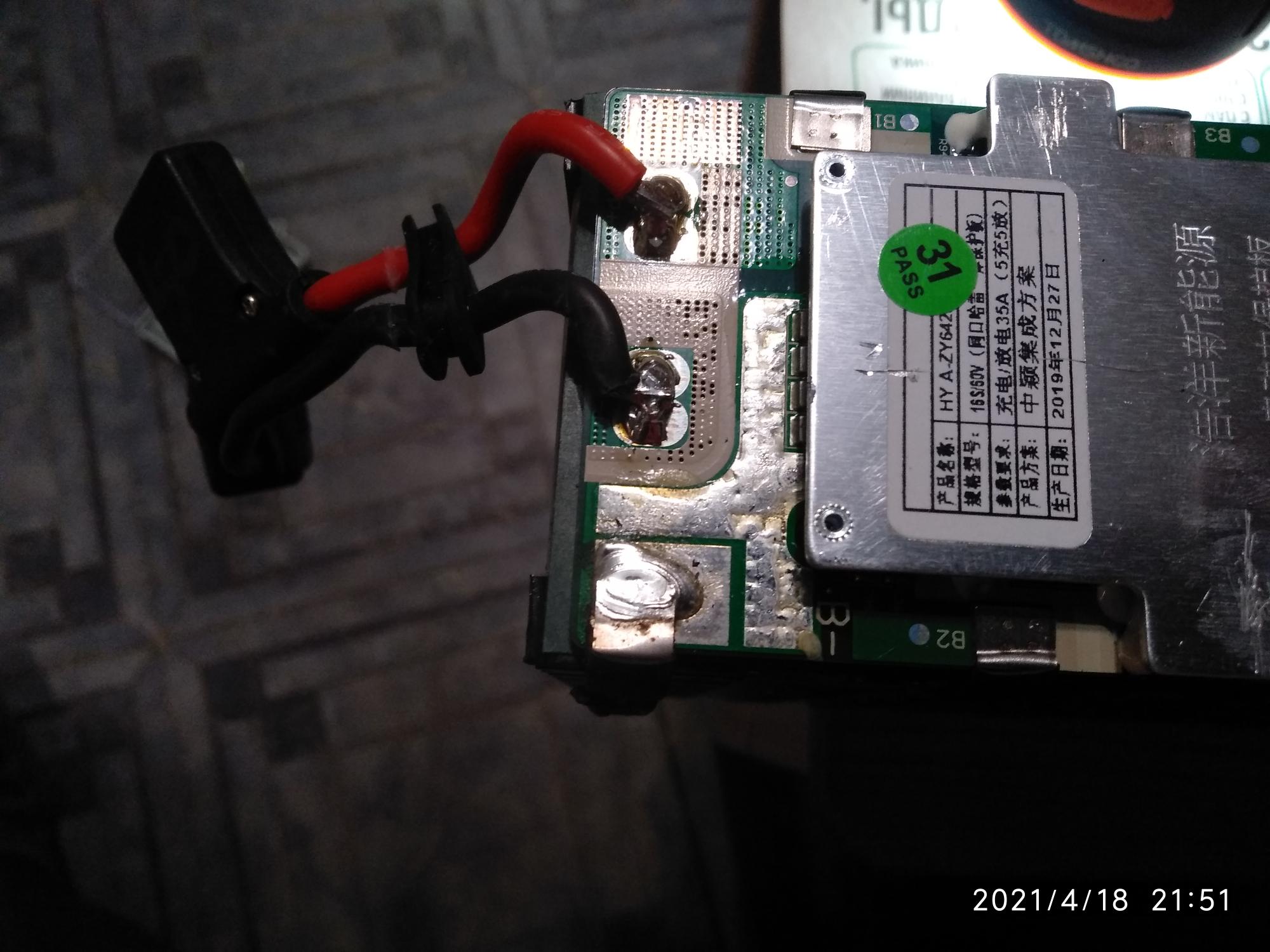

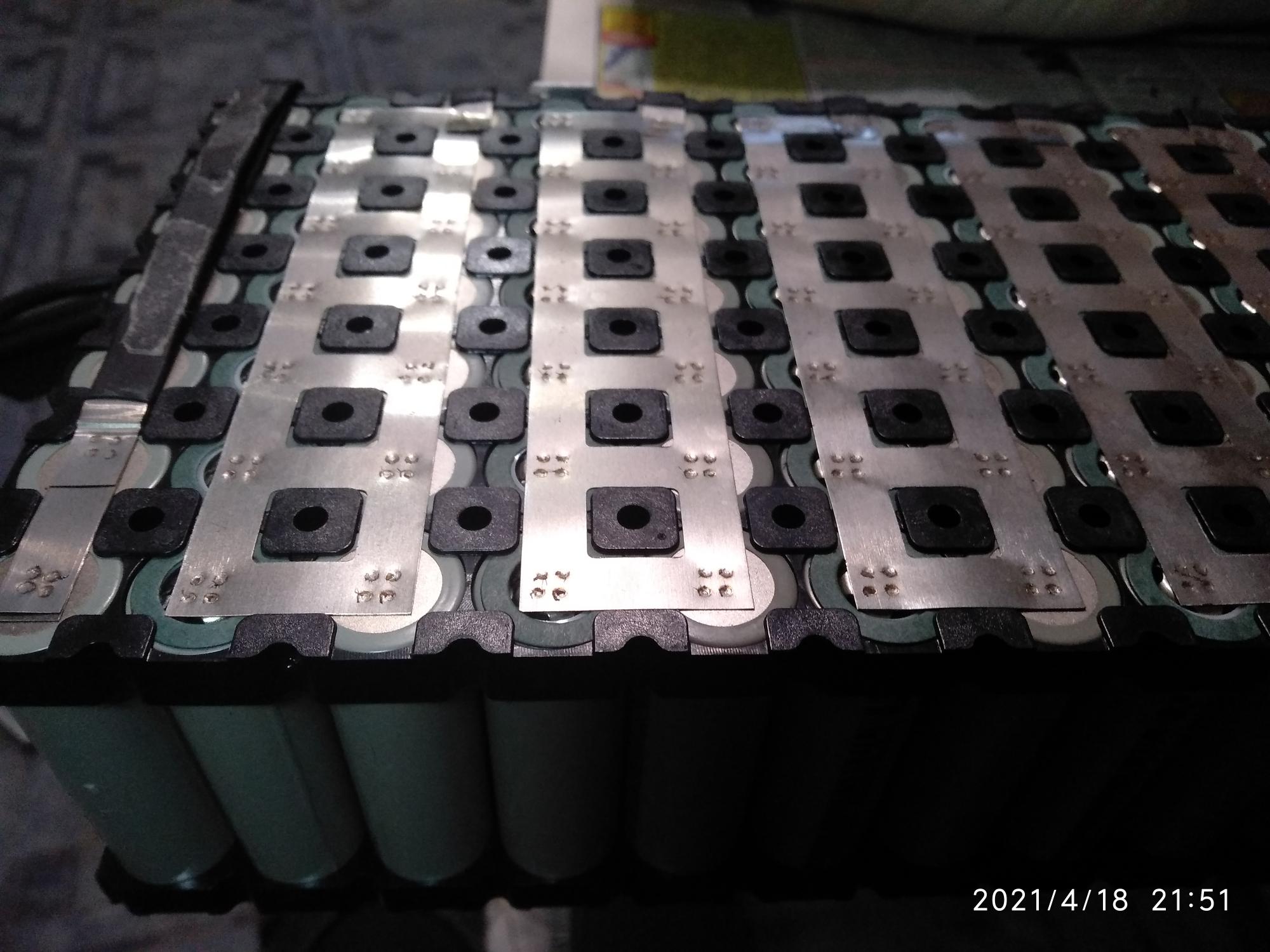

Дис
Разобрал. Что дальше? :bn:
Добавлено 18 Апр 2021 в 21:55
На выходе 64,4
Добавлено 18 Апр. 2021 в 21:57
Контакты все чистые, пайка нормальная. :bn:
SergCh
На выходе 64,4
Замерьте напряжение на каждой группе параллельных ячеек. Проведите контрольный цикл заряд - разряд с поячеечным замером напряжений.

Дис
По 4 вольта, на крайней 3,4.
Как проверить контрольный цикл заряд, разряд? Я полный профан в этом деле.

SergCh
Дозарядите эту группу, где 3.4 В до напряжения остальных ячеек. Понаблюдайте. Хорошо бы емкость этой группы измерить.

ВиД
Цитата: Дис от 18 Апр. 2021 в 22:28По 4 вольта, на крайней 3,4.
Уже писал Вам про свой случай. Внимательно, под увеличительным стеклом, осмотрите крайнюю параллель. Именно здесь плохой контакт ячейки с лентой.
