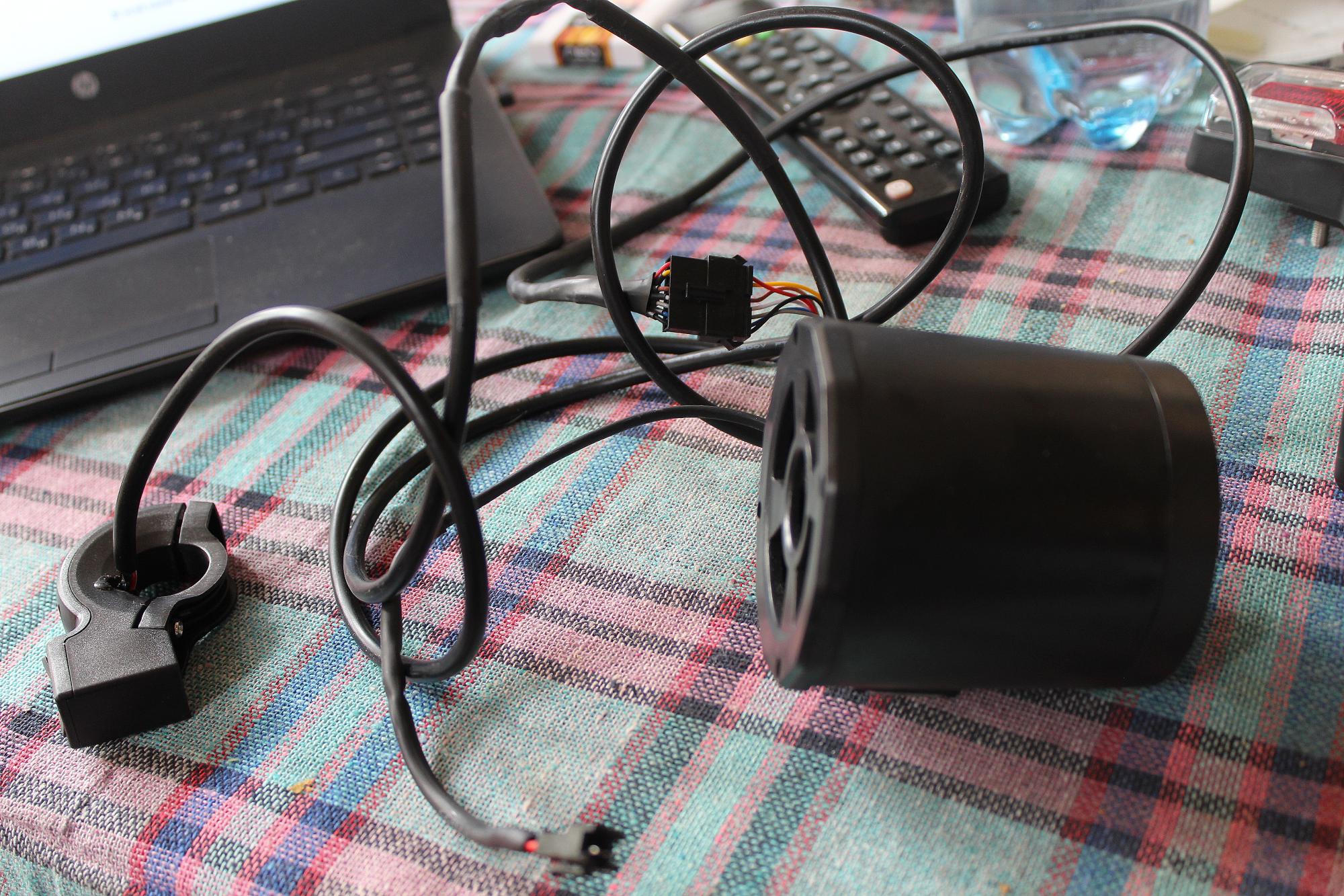

Я сегодня  посетил один магазинчик и слегка затарился. У меня два Ситика.Трицикл и мини.На обеих нет и никогда не было задних стопов габаритов и мигалок.Понятное дело не было 12 ти вольт и Юсби.
Поехал и все купил.
К моему удивлению в  заднем фонаре  есть встроенное реле поворотов.Наверное электронное.Мигает но беззвучно.Так же купил два преобразователя на 12 вольт и до кучи мне недорого продали б.у .блютус колонку с управлением на руле и главное с выходом Юэсби.
Рекламой магазина заниматься не хочу но если кому то и что то будет нужно пишите в личку.Дам адрес и телефон этого места.Район Крылатское.
О
ля чего эта колонка.объясните отсталому.Есть в ней смысл?
