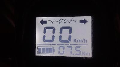

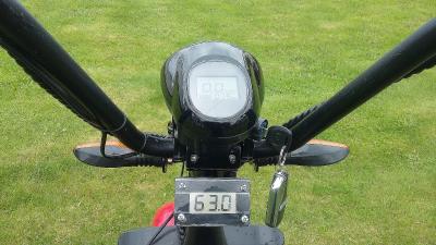

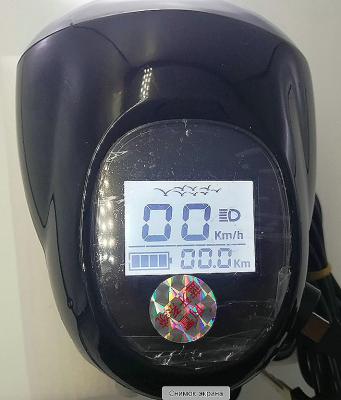

Доработка фары "рыбий глаз".
На моём трайке стоит фара с дисплеем как на фото
Сразу же выявились её недостатки:
1. Спидометр завышал скорость.
2. Не были подключены индикаторы поворотов.
3. Отсутсвовала цифровая индикация напряжения.
4. Одометр сбрасывался при выключении "зажигания".
Можно было просто поменять дисплей.
Однако всё это удалось в каком то виде устранить. В ближайшее время постараюсь показать что было сделано. Может кому пригодится.

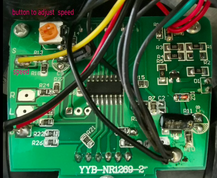

    Регулировка спидометра.
Измерил максимальную скорость по GPS. Вывесил на трайке задние колеса и разобрал фару.
"Газ в пол" и выставил скорость, соответствующую замерам по GPS.
Показания спидометра регулируются верхним левым подстроечным резистором. В моей фаре он не был впаян. Поэтому пришлось разрезать желтый провод и в его разрыв ставить подобранный постоянный резистор (получилось 50 кОм).

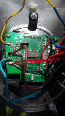

    Подключение индикаторов поворота.
На плате фары есть две контактные площадки "L"  и "R", которые нужно соединить с соответствующими клеммами переключателя поворотов.
Припаял два провода, и соединил с переключателем.
Но у моего трайка оказалось, что на клеммах переключателя, идущих на поворотники, присутствует напряжение порядка 60В и индикаторы на дисплее стали гореть постоянно. Пришлось оба провода подключить к клемме переключателя, соединенной с реле поворотов. Теперь при включении любого поворота начинают мигать оба индикатора. Такой режим сделать наиболее просто и он вполне приемлем.
Если забыл выключить поворотники, то это видно на дисплее байка.
CrazY_CaT
Цитата: Nikos от 08 Май 2021 в 15:59CityCoco Trike-2000W
Хммм.. А штатная световая индикация работает нормально????
SkyBoard BR-4000 FAST (он же: CityCoco Furious, VENAXIO S-640, CityCoco Nasty, CityСoco Kugoo C7)
Nikos
Цитата: CrazY_CaT от 08 Май 2021 в 17:15Хммм.. А штатная световая индикация работает нормально????
Китайцы обычно на такой приборке штатную индикацию поворотов не подключают.
Поворотники, свет, стоп-сигнал работают нормально.
CrazY_CaT
Понятно. Не пробывал подключить питание на L . R не посредственно от передних поворотников, подать напряжение уже после реле-прерывателя??? А не брать напряжение  с выключателя. Может прокатит.
Nikos
Цитата: CrazY_CaT от 08 Май 2021 в 19:50Не пробывал подключить питание на L . R не посредственно от передних поворотников, подать напряжение уже после реле-прерывателя???
Не пробовал. Всё делаю на даче,  свободного времени мало. Если более-менее устраивает, то оставляю "на потом". Такая приборка есть у многих,  поэтому просто хочу показать вариант исправления её "косяков".
Это не догма. Кто сделает корректнее, прошу поделится.
    Устранение сброса одометра при выключении зажигания.
Плата приборки запитана через верхнюю правую контактную площадку. Синий провод подключен к ключу зажигания, красный идёт на ДХО фары.
Отпаял два этих провода, соединил между собой и заизолировал. Питание подал от 60В, идущих на сигнализацию.
Теперь одометр показывает общий пробег и сбрасывается только при отключении аккумулятора. Меня такой режим устраивает.  Но желательно найти на какую ногу дисплея подаётся питание и подать на неё напряжение через гасящее сопротивление от ключа зажигания.
Сейчас же визуально определить включено зажигание или нет можно только по состоянию внешнего вольтметра.

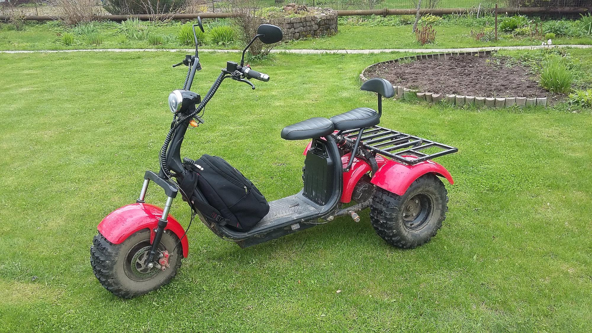

Мой трайк
