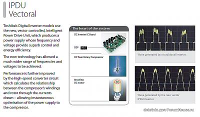

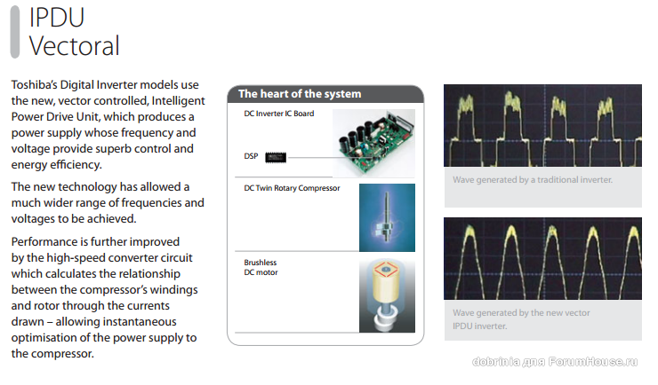

А вас не смущает что на картинке написано что уровень шума из двигателя значительно уменьшается при векторном ipdu
gaunt
Нет.
Думаю, просто не договаривают. Векторное управление появилось давно. Что-то мешало  сразу применить именно вектор.
Поменяли поле статора - сделали, растянули обмотки по всей окружности, смогли запитать синусом. В таком виде гармонический сигнал приемлим и принципиально в выигрыше.
Если просто ляпать шесть катушек - с виртуальными центрами магнитов через каждые 60 градусов...То синус не даст равномерного момента = меньшего шума.
