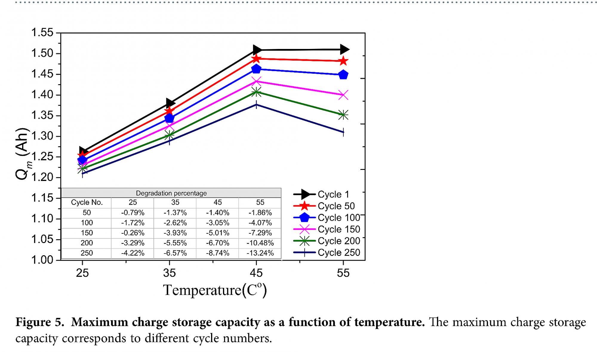

[user]Ури[/user], На самом деле нужно очень строго следовать методике. Влияние разных параметров очень сильно. Например, как заметил [user]илс[/user], температура:
Весьма авторитетный источник (англ):
https://www.ncbi.nlm.nih.gov/pmc/articles/PMC4526891/pdf/srep12967.pdf

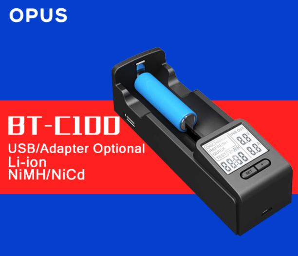

Мой Опус своим теплом прогрел конкретно в этот раз батарейку до 40 градусов(в конце разряда). Не знаю насколько Опус интеллектуальная зарядка, ну вроде таковой считается.

Абсолютно идентичны по всем параметрам с китайскими образцами заказанными 2 месяца назад, только у китайца дата выпуска февраль 2016г. и ёмкость от 2600-2750мач. Честно говоря ожидал 2950мач хотя бы, надеюсь из партии протестил самый малоёмкостный элемент ) Разряжал однослотовым Опусом, отрубился примерно на 2.8В элемент восстановился до 3.1в, через 5 мин попытался доразрядить на 300ма, но сразу разряд выключился.

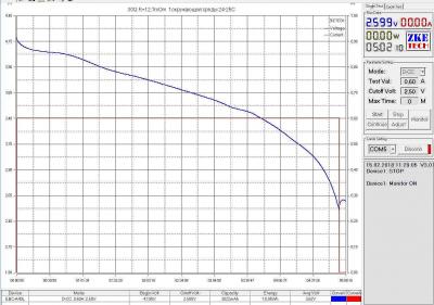

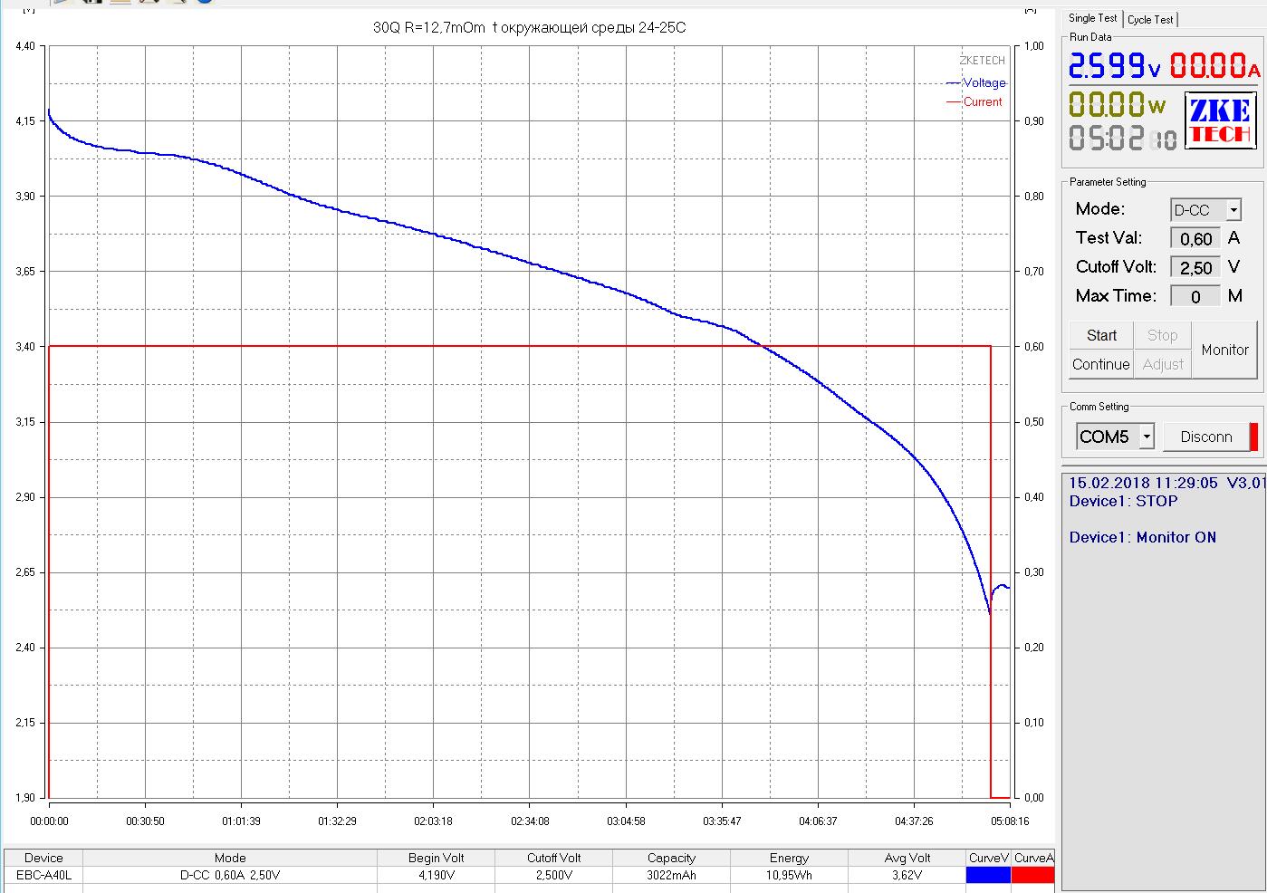

В общем не уверен что дождусь и не забуду заскринить когда тест закончится, поэтому пока текущий результат (потом, если не забуду, то обновлю как закончится)

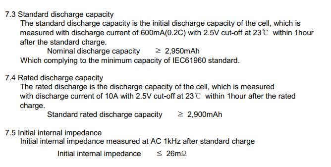

Сопротивление 12,7мОм, тепература  в комнате 24-25 градусов (в даташите температура тестирования - 23 градуса). Температура элемента в процессе разряда, прыгает от почти 26 до 29 (думаю связанно с ростом температуры в комнате, т.к. она поднялась на 1-2 градуса)

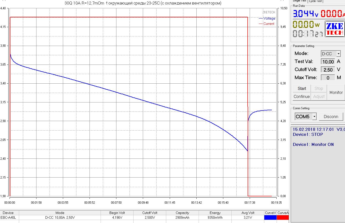

При тестировании 10А (7.5 согласно даташиту), поставил вентилятор на обдув. Комнату чутка проветрил, но думаю все равно температура была в районе 25-26 градусов.
К окончанию теста 10А, температура на поверхности элемента была 44 градуса.
В даташите указаны емкости с учетом выдержки элемента после заряда в течении часа, но я естественно столько не ждал - зарядился и практически сразу на тест :pardon:
Элементы куплены в октябре.

Банка до 40 нагрелась от корпуса зарядки, пробовал заряжать вне корпуса банка не грелась. 2.8 вольт отсечка у зарядки
