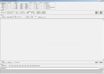

Всем доброго дня! Спасибо Алексею за прошивку! Кто ни будь не объяснит порядок действия с Терминалом?т.е по порядку как начать запись,что бы хватило время записи на 24 часа,как сохранить.Сам я ни как! Да еще на компе где смотреть и поправить что бы комп не уснул во время записи,поставить без прерывно. Спасибо за ранее!
hawk23
#95
Цитата: UstAlexei от 09 Март 2017 в 14:03
[user]hawk23[/user], Предлагаю вам это и проверить.
Проверил. пять часовых интервалов на Тиньке с задержкой 100 мс гуляют в диапазоне 25916-25939 записей или 0,0887% или за сутки может составить 552 записи (в моем случае).

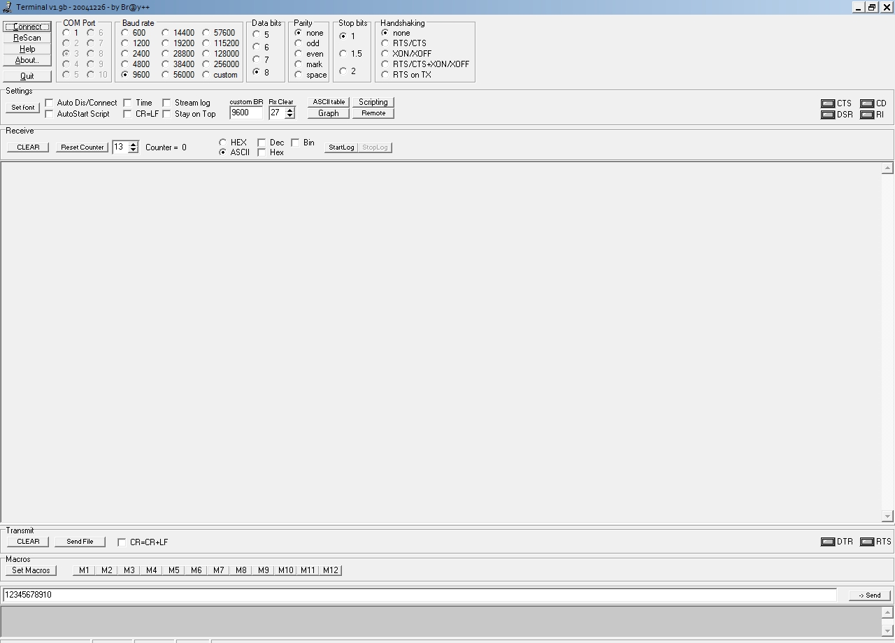

[b-b]WERAS[/b-b], на компе ПАНЕЛЬ УПРАВЛЕНИЯ -> Электропитание -> Изменение параметров схемы -> Переводить компьютер в спящий режим , поставьте НИКОГДА.
В программе Terminal выберете порт, к которому подключен логгер.
Выберите скорость обмена 9600 или 115200 (тинька или Ардуино)
Дата бит - 8
Четность - none
Stop bit - 2
Нажмите Connect
В средней части окна появится предложение ввести задержку.
В нижней части окна введите нужное значение в мс. Нажмите Enter.
Если нажать кнопку Start log то будет писаться лог-файл.
не забудьте в конце нажать Stop log.
WERAS
Логер на Тиньке(Алексея) 1) выбрать 9600? 2)задерку ставить и на сколько? для чего она нужна.3)какое  нужное значение вести в мс. мне бы 24 часа записи. Спасибо за ранее.
UstAlexei
#97
[user]WERAS[/user], 1. скорость обмена информацией по порту к которому подключен uart - 9600. Выставлять в программе которая будет логгировать.
2. можете не ставить, указав 0. Тогда лог будет самым подробным, поставите 100 - получите 9-10 измерений в сек. Сами определите как часто вам нужны данные. Для логгирования разряда достаточно раза 2 - 4 в минуту, или 30000 - 15000.
3. любое! смотри п.2
сначала красные стрелки.
потом зеленые сверху вниз
потом клавиша send бордовая стрелка.
пуск останов лога в любой момент
программа по умолчанию каждые 500 отсчетов очищает свой экран, поэтому только в лог.
