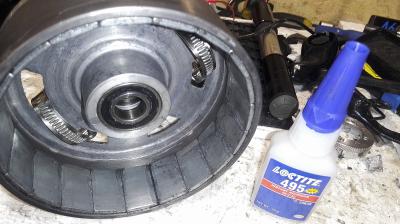

Треск в моторе , под конкретной нагрузкой.

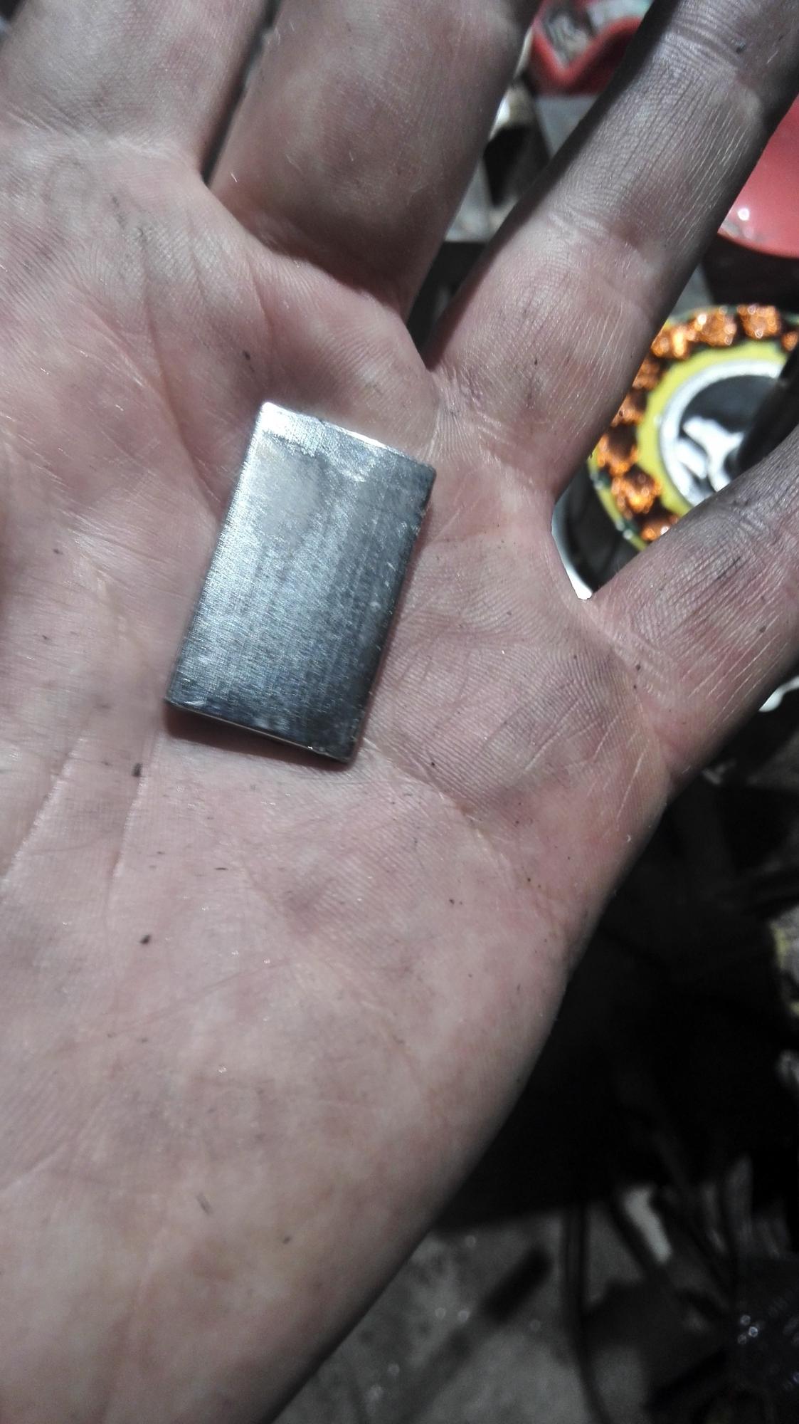

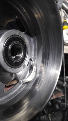

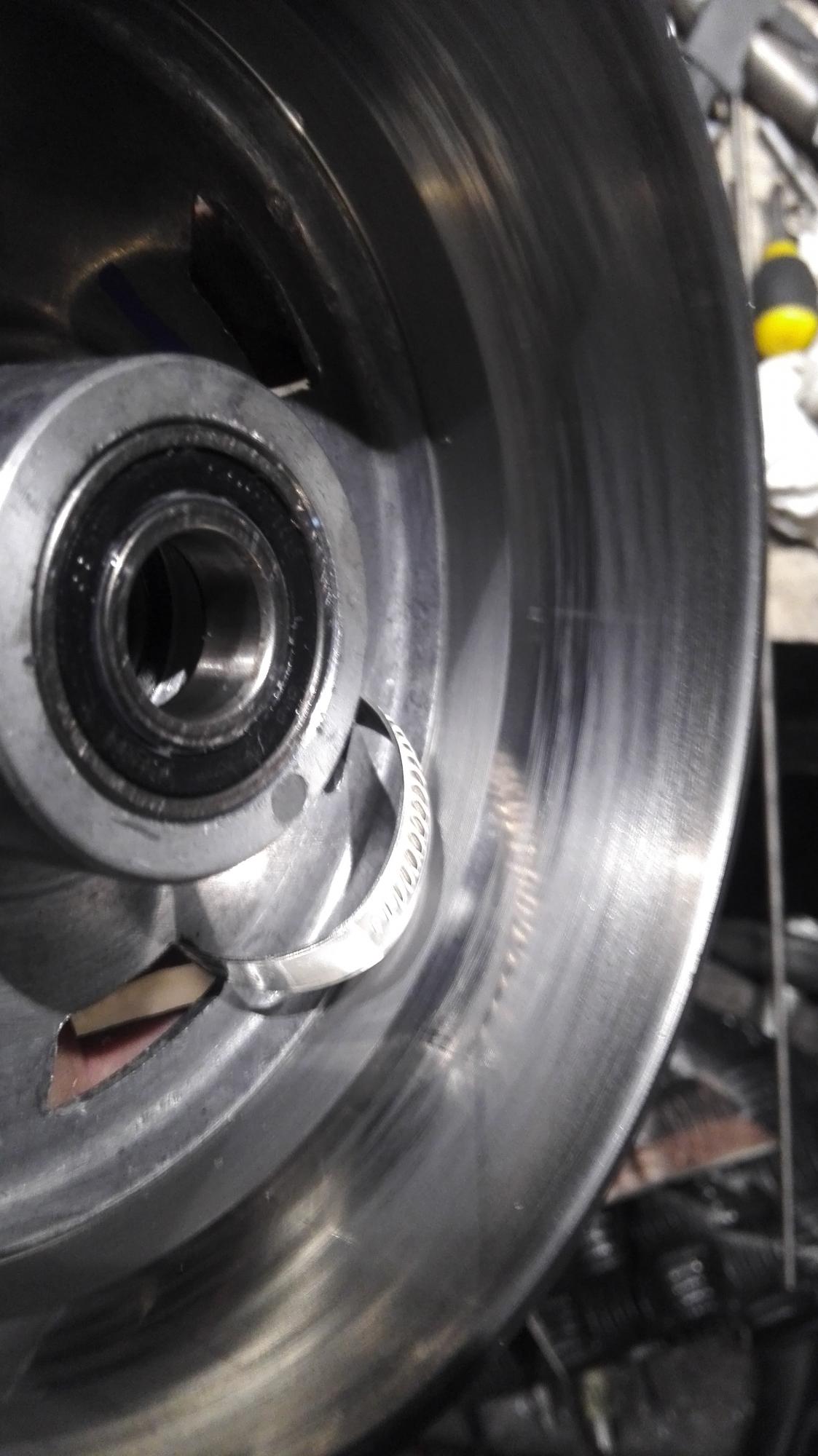

Возник у меня сабж, после быстрого прохвата по гравию. Звучало, как "звук троллейбуса" , но трещащий. До этого момента , очень тихий мотор был. Сначала думал, что фривил, потом , что шестерни. Оказалось-всё проще. Отклеились магниты и просто проворачивались. Вернее они практически и не были приклеены.
Вытащил их, всё обезжирил ацетоном и приклеил на китайский Локтайт, с заявленной температурой до 120°С.
Чтож , теперь будем посмотреть  %-) !

2КВт в пике, ни разу не перегревал(максимум на обмотках видел 97°С), и то один раз.
А вот , то что там клея почти не было-так это точно.
