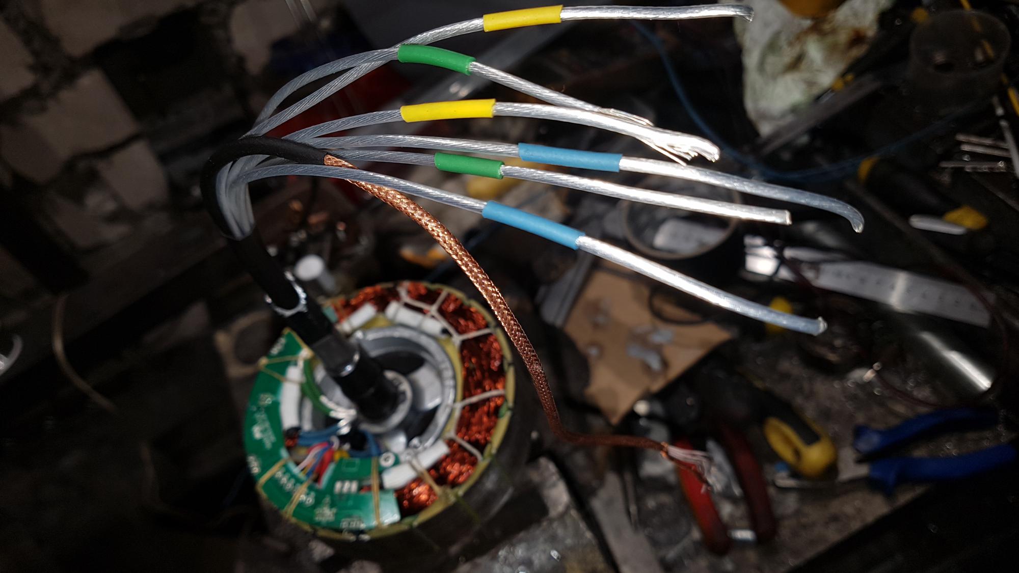

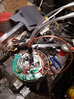

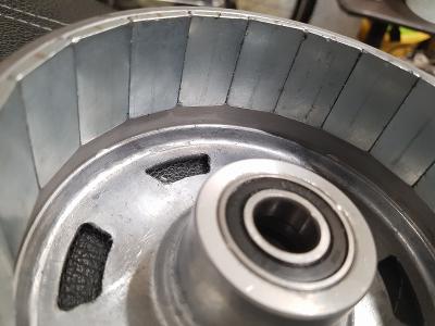

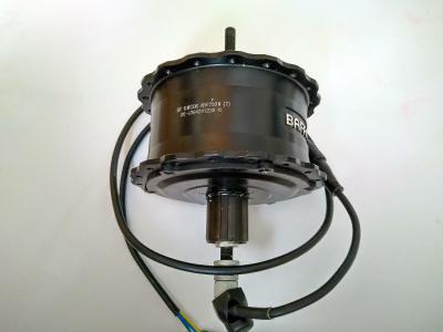

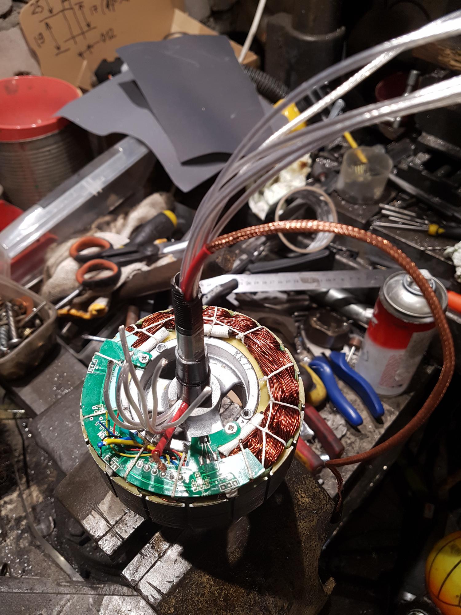

А дело ,таки движется!Проточил я ось и сделал фрезеровку под дропы и протянул 6 фазных,по 1.5мм2 и 7 хольных проводов ,с оплеткой,в качестве минуса.Все провода,в фторопластовой изоляции.  :dance:
Кстати следов клея на роторе вообще не видно. Х .З. как там магниты держатся. А мотор еще не езженный.

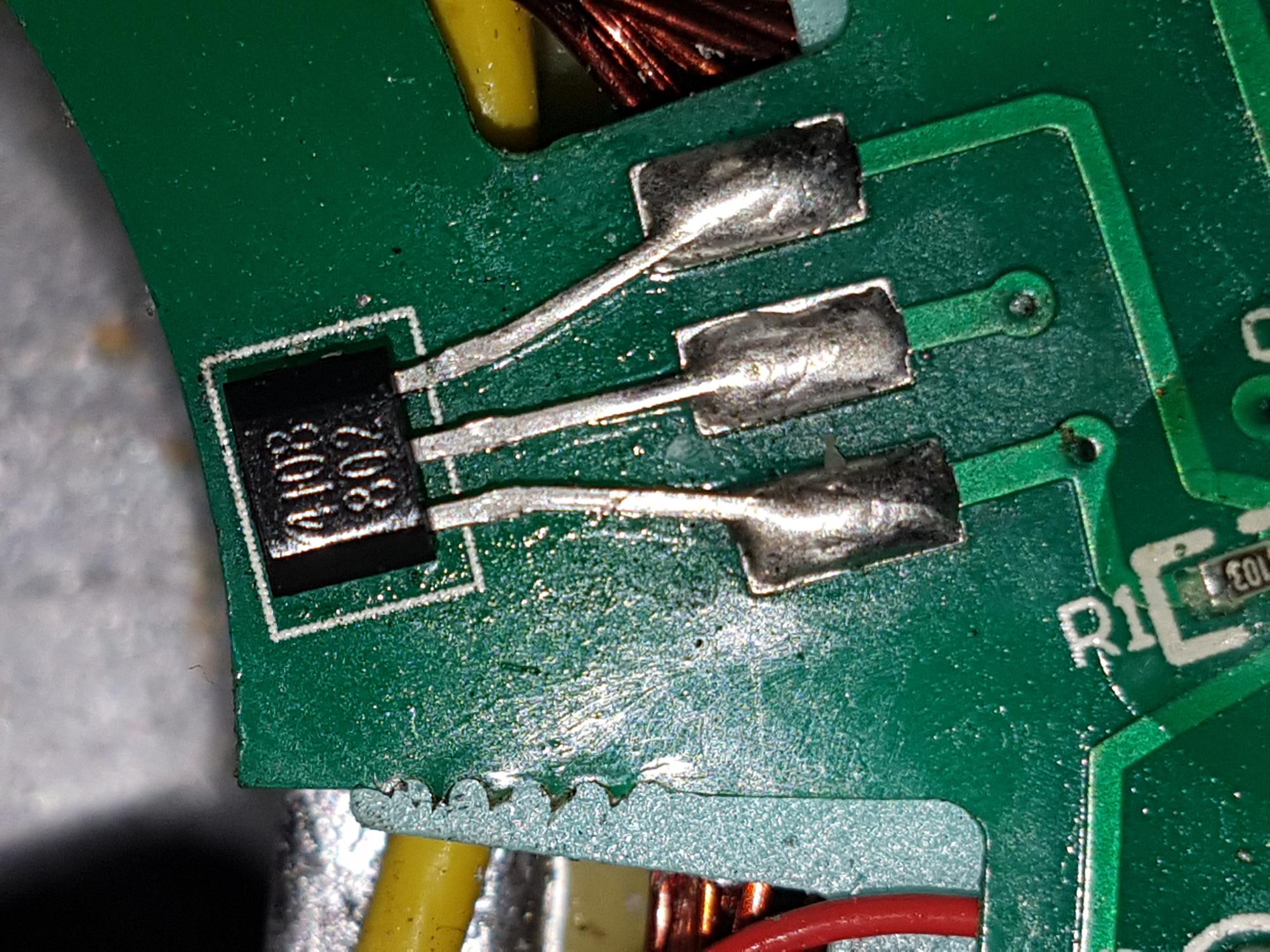

Не подскажете какой холл для датчика скорости стоит? 41F или что-то другое?
newsky526
#780
Цитата: GRISHA от 05 Сен. 2018 в 22:38Не подскажете какой холл для датчика скорости стоит? 41F или что-то другое?
Не интересовался какой там,да он мне и не нужен.

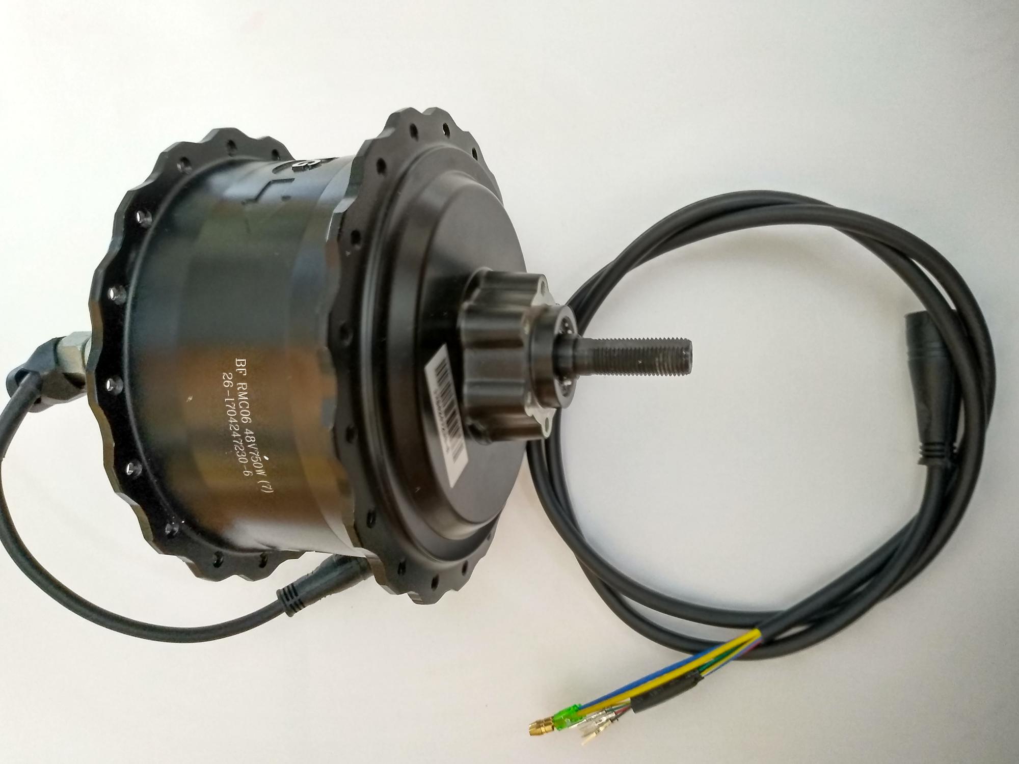

Сумел я его сфотать,так что держи!

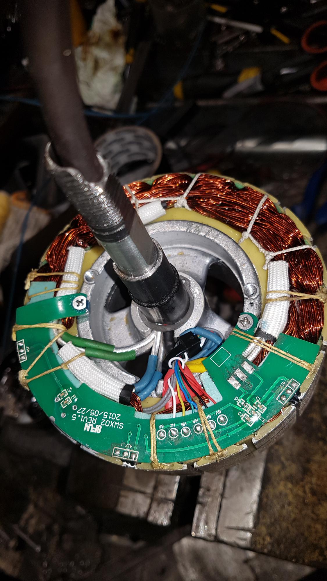

newsky526
#783

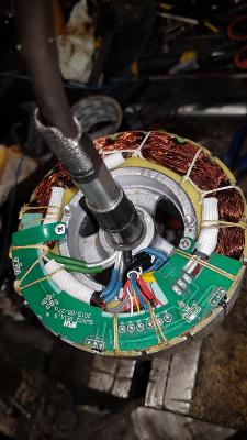

Теперь это выглядит так:
B-)
А именно: припаял новые фазные провода, а так же температурный датчик и проводки холлов. Далее будет припаян разъём МТ60 и самое непростое,ввиду миниатюрности- 7 пиновый разъём для слаботочной требухи. Параллельно с этим,идёт помаленьку работа над Чупасосом. Возможно,что еще до холодов,удасться его испытать.

serg79
от чего  экранированый провод? сколько жил  .а то не видно на фото
newsky526
[user]serg79[/user], сами жилки типа МГТФ (фторопластовая изоляция) , собран пучёк из 7 проводов и засунут в оплётку от тонкого кабеля ,от радиостанции.

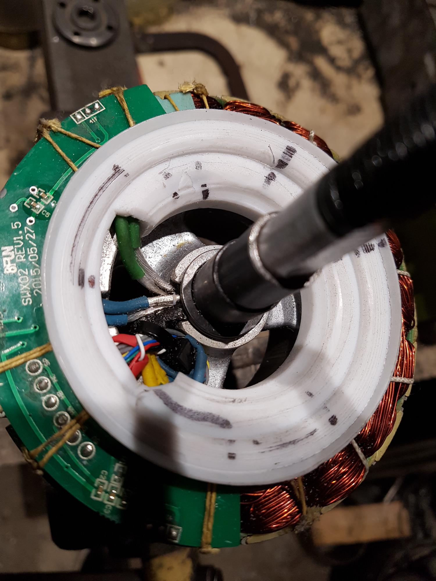

newsky526

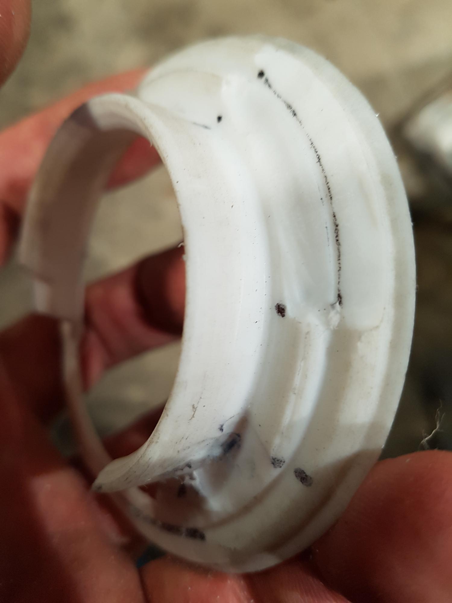

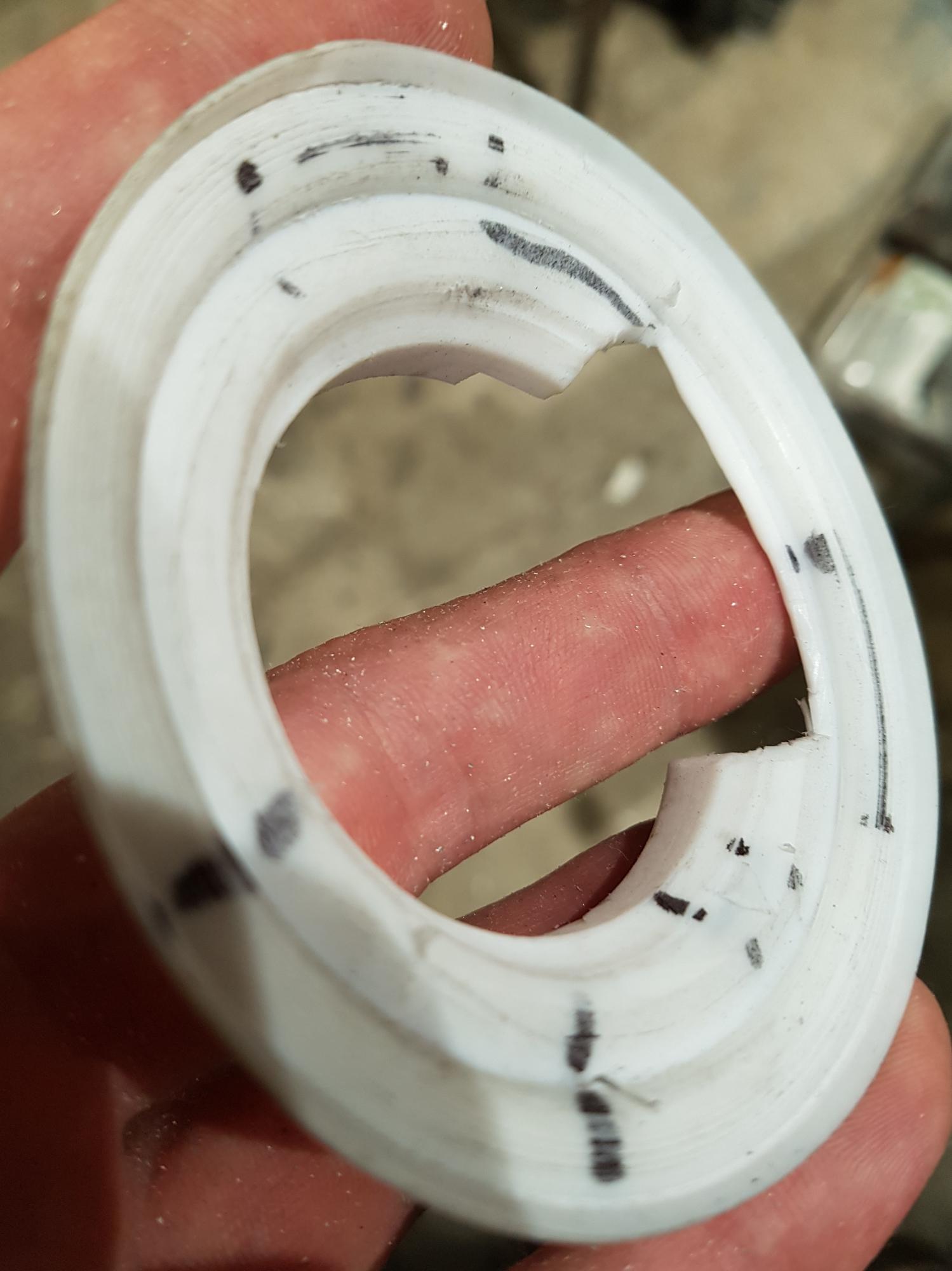

Чутка продвинулся  вперёд: выточил из фторопласта разделитель воздушных потоков. Блин,как же там мало места,но вроде как,справился с задачей.Хотя если этот мотор сделать на заводе с нуля,то и мощность можно до 1КВт поднять и чупасос сразу встроить...
