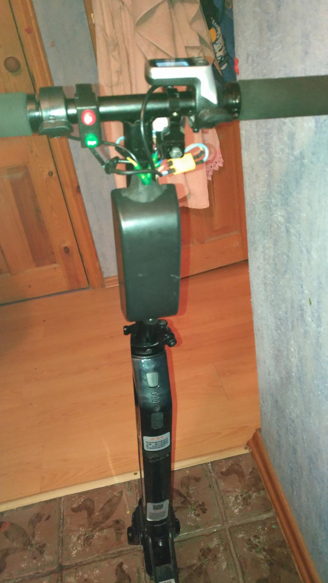

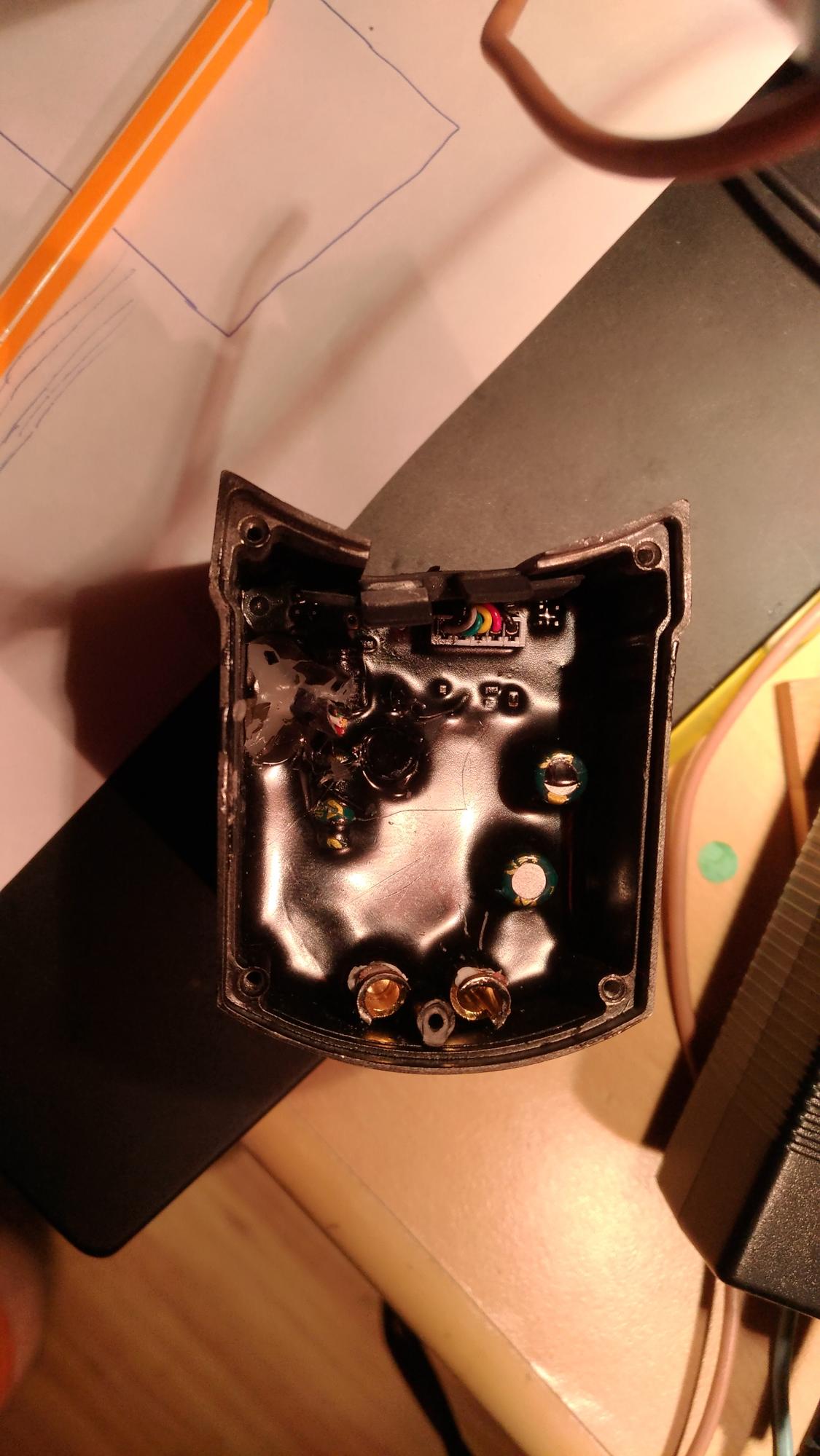

Итак, глюк моего фаствила дал о себе знать, самокат простоял два месяца с заряженной батареей, я к нему а там 11v.
Разобрал батарею проверил, батарея живая, плата защиты отрубила.
Собрал зарядил батарею пролежала три дня, не села, вставил в самокат, села за ночь на 0,4v.
Поехал на работу, проехал три км и все, заряд показывает 76%,  горит красная лампочка и не едет. Целый день проходил с ним, не включался, под конец дня включился, батарея 50%.
Надо разбирать сам самокат, смотреть все соединения, возможно придется  ставить простой контроллер.

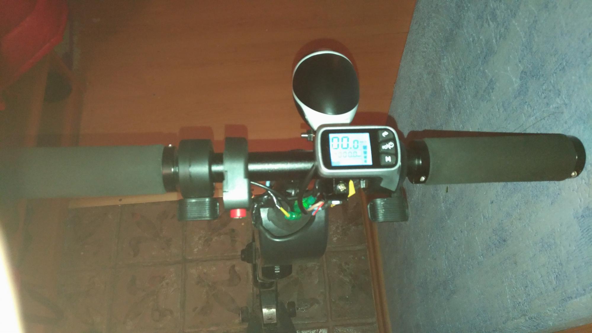

jampa
Замена мозга.
Батарейка осталась штатная, теперь есть возможность подключить доп.батарею.
Родной контроллер не ремонтопригоден, залит смолой.
