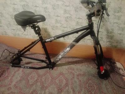

Сейчас работа во всю кипит.
Прикинул, как встанут двигатели. Оказалось, что если передний двигатель в вилку встал идеально, то у заднего мотора ось коротка. Торчит по 3 мм с каждой стороны дроппаутов. Расстояние между дроппаутами рамы 170 мм.
Пришлось  немного поджать дроппауты (на 1 см примерно).
Сидушку, руль и вилку уже поставил на раму.

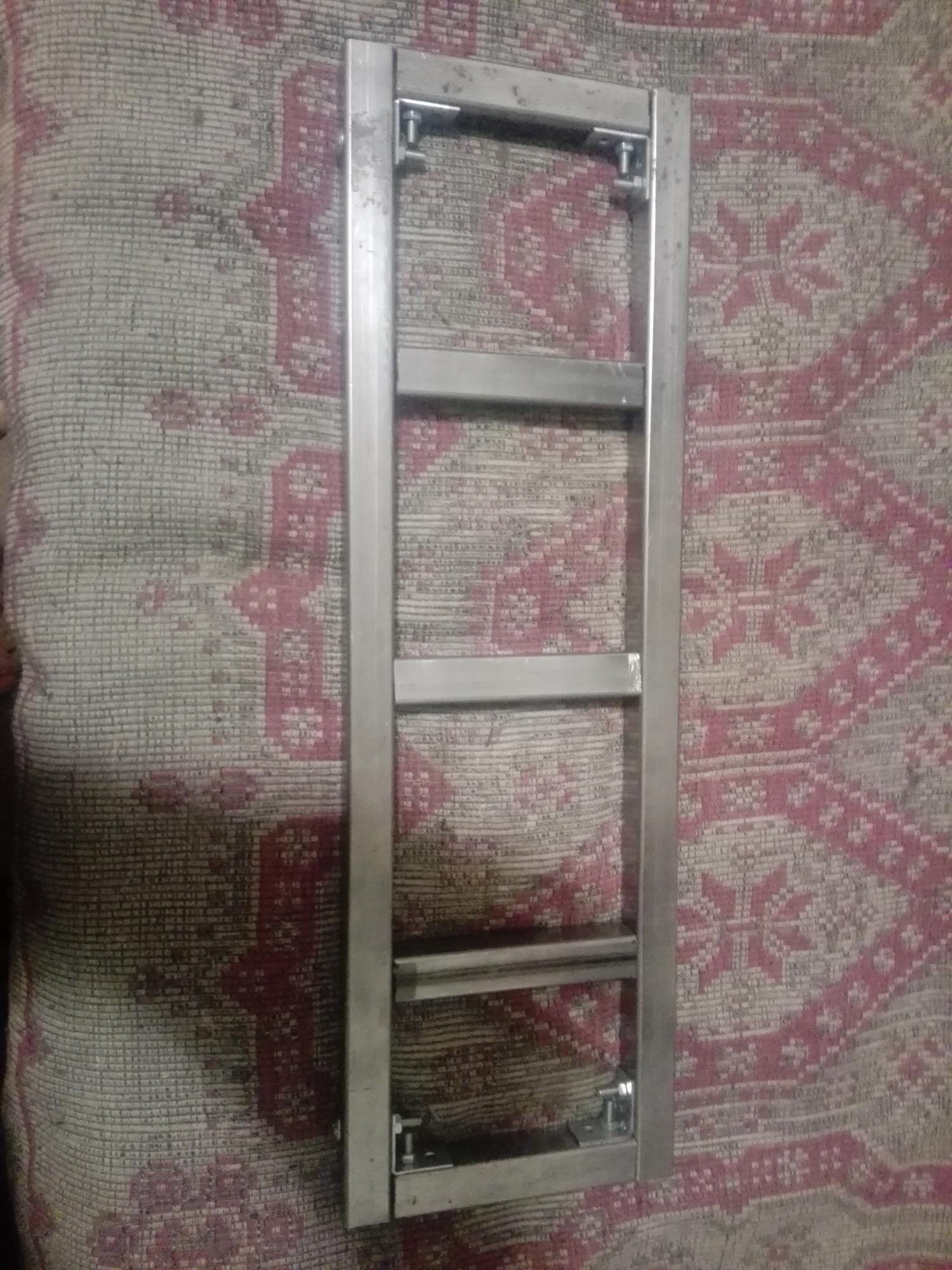

Между делом подготовил заготовку багажника, осталось только сварить части между собой. Стойки будут из той же трубы как и багажник (стальная труба 20 на 20 на 1.5).  Багажник будет очень прочным.
Размер багажника 48 на 15 см.

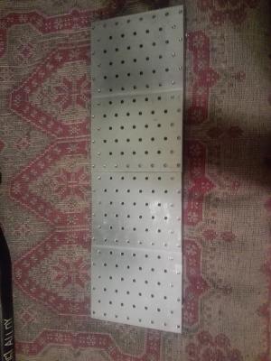

Верх будет из 2 мм стальной пластины с отверстиями для крепежа.

Уголки на багажнике выглядят както ненадежно.  И зачем вам сталь там вообще? Он у вас пади 3кг весит. Для чего такая "прочность"?

Уголки, только для того, что бы багажник держал форму пока я с ним занимаюсь. Для прикидки как это будет выглядить.
Потом друг все обварит полуавтоматом.
Прочность нужна ибо я задолбался багажники менять. Последний якобы на 25кг сломался, тупо от вибраций. Багажник бвл пустым. Но я из-за этого встал в 5 км от дома. А что будет если это произойдет в 100—1000 км от дома. Как ехать.
Да и так его можно использовать для хозяйственных нужд. Сквжем много продуктов привести, как я иногда делаю.
Хотя о уменьшении веса нужно подумать. Вероятно попробую поискать более тонкий профиль. Скажем 10 на10 на1 мм.

[user]АндрейS[/user], 10х10х1  :neg: может получше место крепления придумать и усилить? Сама полка то не испытывает нагрузок таких.. эскизик  бы увидеть как багажник монтируется

quadlike, спасибо за совет.
Я просто подумал о сборе всей конструкции из более тонкого профиля. А то действительно тяжело выходит.
Но тут проблема. У нас такой поофиль не продают. Единственное где я видел профиль  10 на 10 на 1 мм, это в Подольске. У нас же его продают либо от тонны. Либо на обычном рынке минимальный профиль 20 на 20 на 1.5.  :neg:
Можно алюминиевый купить. Его продают в ОБИ.
Сваривать в любом автосервисе, где варят глушители.
Опорные прутки лучше поискать стальные.
Они несут основную нагрузку, а рамка - в меньшей степени...

Оборы вероятно тоже будут из этой же трубы.
Вертикальные трубы будут прикреплены к усилителям дроппаутов, горизонтальные к подседельному штирю. Но я предполагал наличие еще одной диагональной трубы с каждой стороны.
Итого багажник будет крепиться не в 4 точках как обычно,  а в 6. Хотя надо подумать. Может это уже перебор.
Пробовал сегодня еще раз купить трубу поменьше сечением, но не вышло.
А прут брать не хочу. Вес такой же, а прочность ниже.

[user]АндрейS[/user], вы чего какие прутки))) сколько места между задним крылом и багажником? Было бы хорошо средние крепежные трубы пустить накрест. Я бы использовал алюминиевую круглую трубу из амг. И вообще весь багажник сделать надо из алюминия. Но не из твердых сталей
