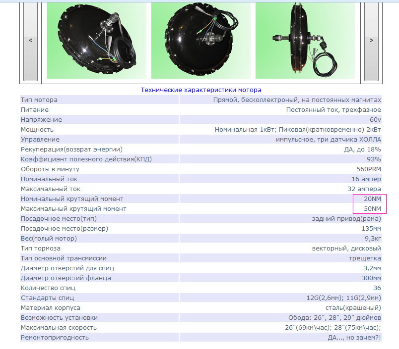

Василий22
[user]kovmax1806[/user],Момента 2-х моторов ,что вы выбрали будет достаточно.
Вот инфа по МК DD 500 и1000Вт.. Этих двух любых из таких тоже будет достаточно, но их вес.. :ireful:

Василий22
Цитата: kovmax1806 от 02 Окт. 2016 в 20:10
Почему разные по мощности моторы дают одинаковый момент?
у 500вт-го будет меньше скорость под нагрузкой и таком моменте
Добавлено 02 Окт. 2016 в 20:19
[user]rzaviy[/user], При Миде вы увеличиваете момент мотора в ~2 раза, а здесь планируется 2 мотора и момент=х2
