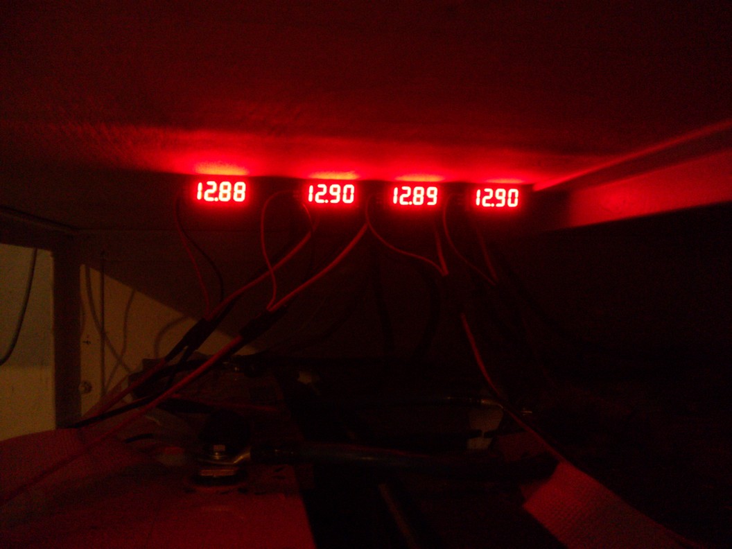

У меня 8 шт. по 100 Ач, гелевые, брал новыми, но двух разных фирм. Работают пятый год, каждый год пересобираю, проверяю, вижу падение емкости, в последний год очень сильное. Но через н-ное количество КТЦ емкость более-менее возвращается. Соединял по разному. Сначала в 2P4S - АКБ Дельта параллелил с АКБ Челленджер и собирал в цепочку на 48 В.
В прошлом году увидел, что один из АКБ стоящий в такой параллельной связке просто взял и умер, стал отдавать только 3 Ач. Стоящий в паре с ним АКБ не заметил потери бойца и сам я его заметил только случайно. Удалось восстановить до 80 Ач.

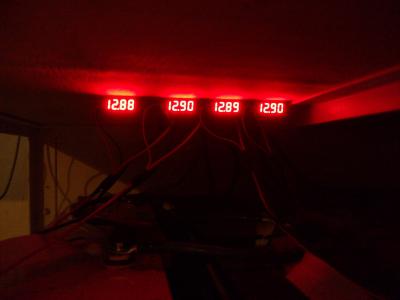

Сейчас я их все пересобрал на отдельные последовательные цепочки. Получилось 4S2P. На каждой цепочке отдельный активный балансир, на каждом АКБ отдельный вольтметрик для контроля.

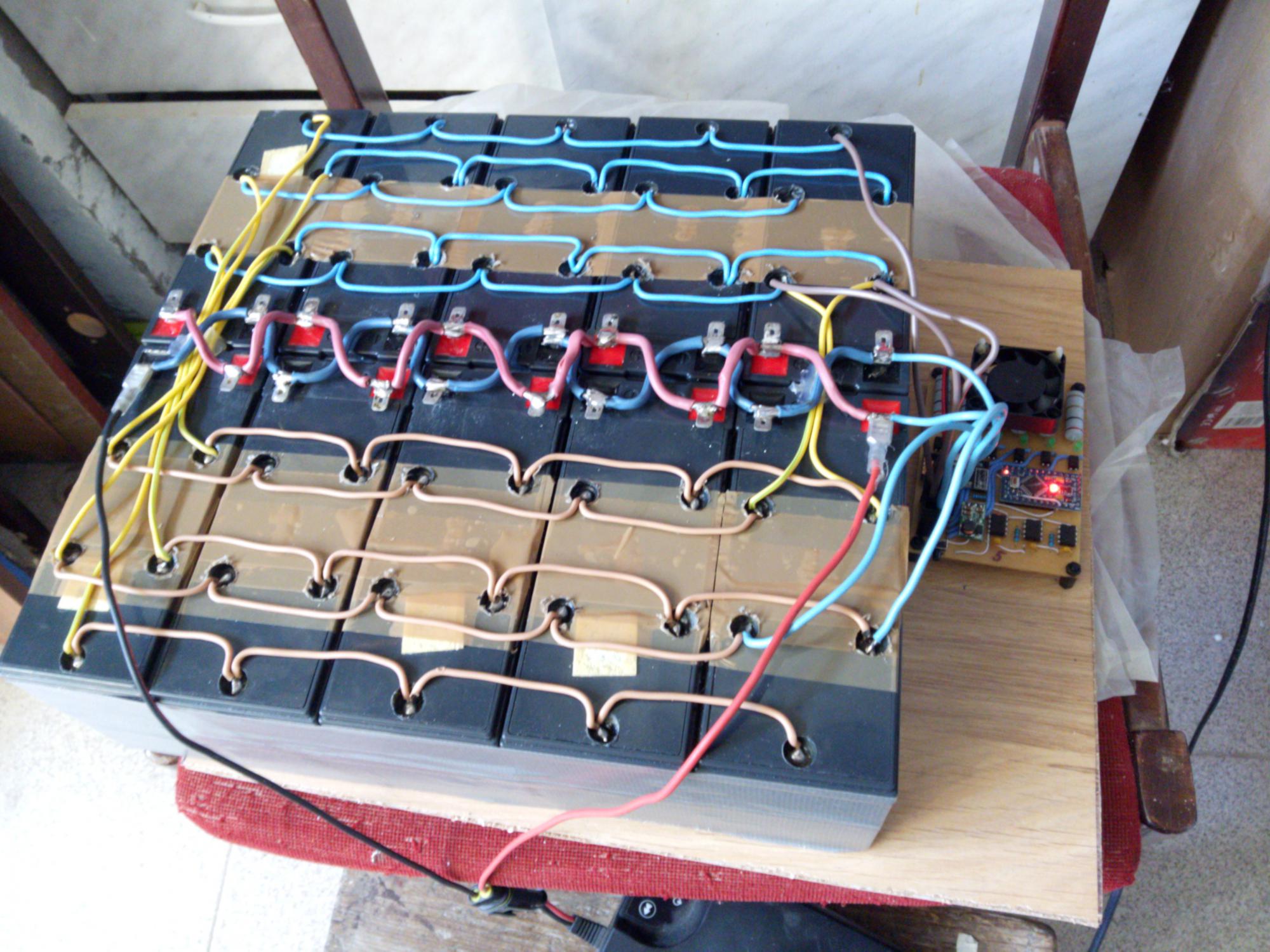

Добавил еще одну цепочку из мелких бэушных серверных АКБ. Соединил их параллельно по 10 штук и  запараллелил даже их банки.
На эту цепочку тоже активный балансир и вольтметрики для контроля...

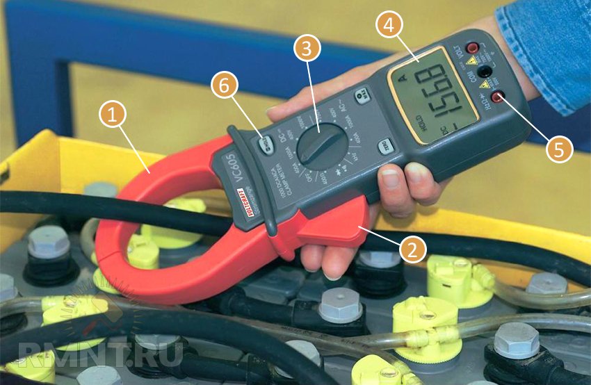

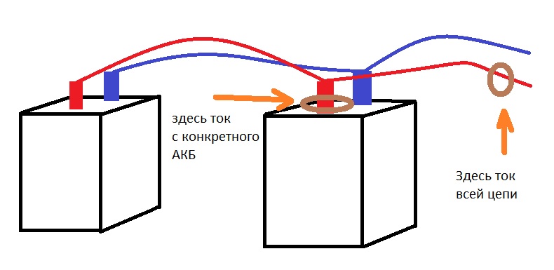

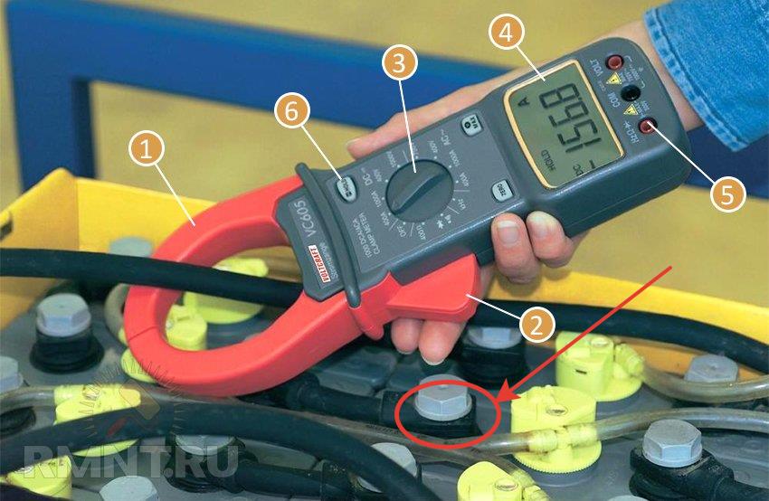

Вы пробовали? Я просто не особо представляю как это сделать технически, если только подключать АКБ не напрямую к силовой линии, а еще через какой-то отдельный провод  :bw: Иначе клещами не подлезть.
Да, стартерные АКБ подключаются гибкими проводами, никаких сложностей с измерениями. Примерно так. Клещи под №1 :-)

Да, стартерные АКБ подключаются гибкими проводами, никаких сложностей с измерениями. Примерно так. Клещи под №1 :-)[img2
thumb=./images/4/1kdasgz_thumb.jpeg]./images/4/1kdasgz.jpeg[/img2]

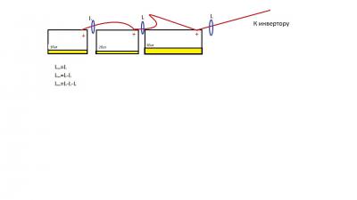

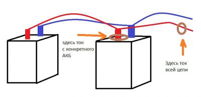

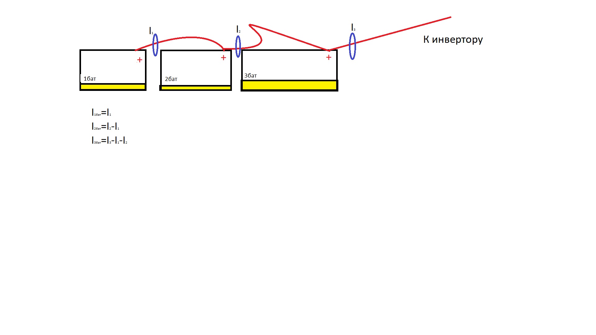

Разве на Вашей картинке снимаете не общий ток всей цепи? Интересует ток с конкретного АКБ, а его можно снять как-то закрепив клещи  прямо на пеньке (единственном проводнике между АКБ и общей цепью), вот там где указано стрелочкой
007
Теперь понял что Вас смущает, придется тоже нарисовать картинку.
007
#106
Можете также заметить что емкость АКБ нарисовал в масштабе :-)
Подкорректировал, внизу процесс сульфатации, тоже в масштабе :-)
Яков93
Это уж целое научное исследование получается.
Да и лично у меня нагрузочный ток все время меняется, пока перекидываешь клещи с одного АКБ на другой изменится десять раз в обе стороны и все эти вычитания покажут температуру на Марсе.
Система с маленькими вольтметриками постоянно висящими на каждом АКБ гораздо проще, удобнее и точнее. Но для этого нужна последовательная цепочка из АКБ  :pardon:
