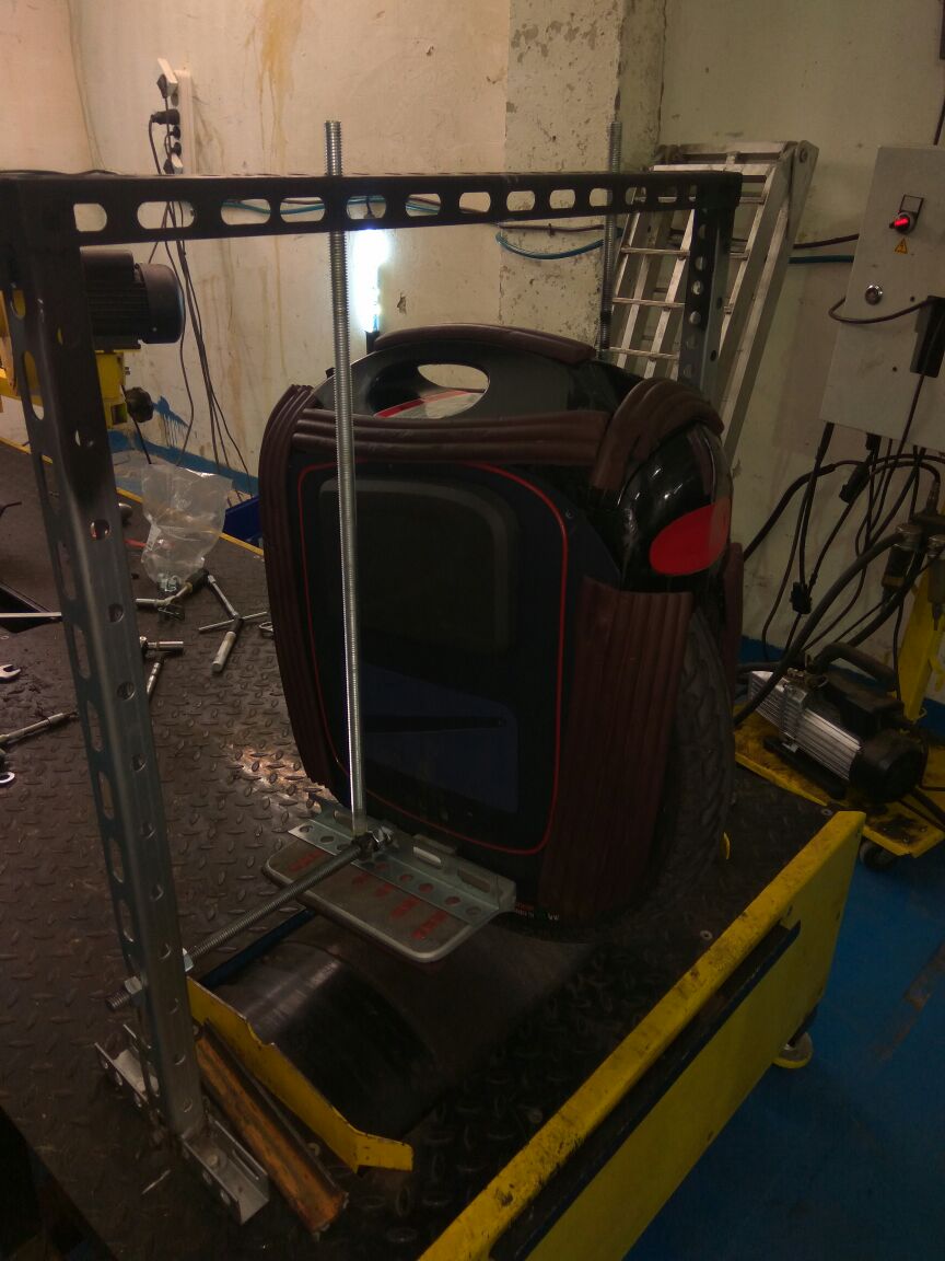

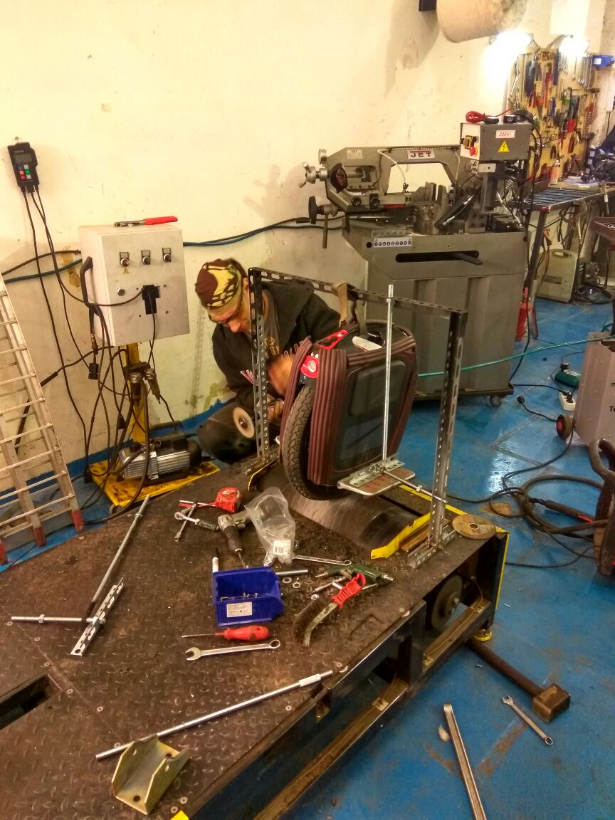

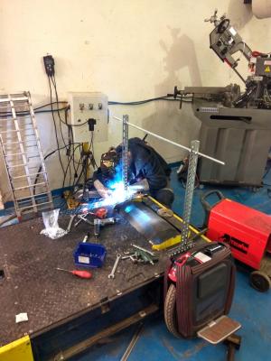

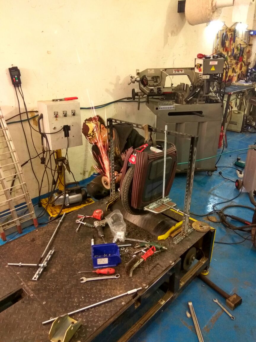

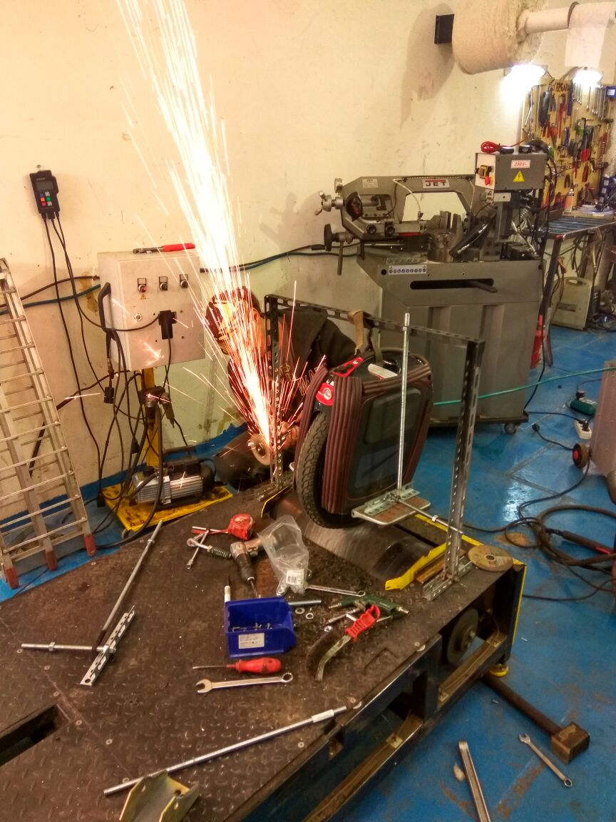

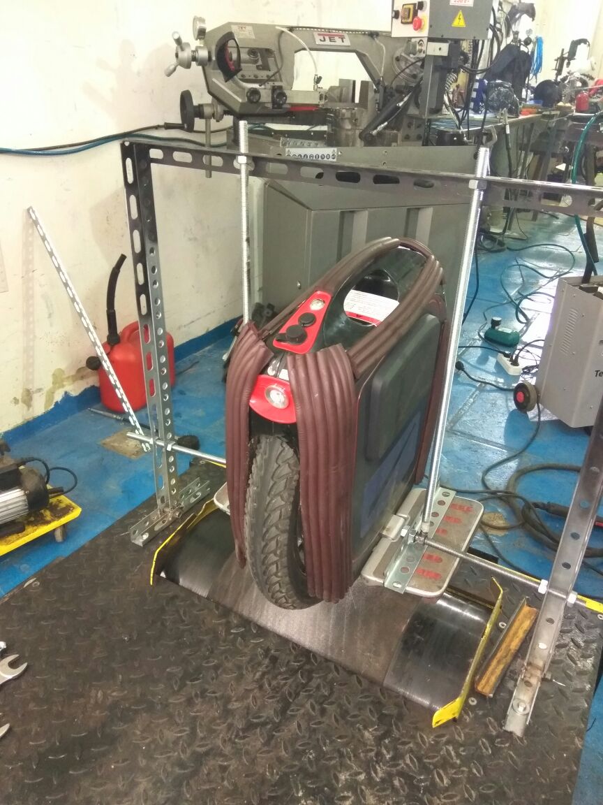

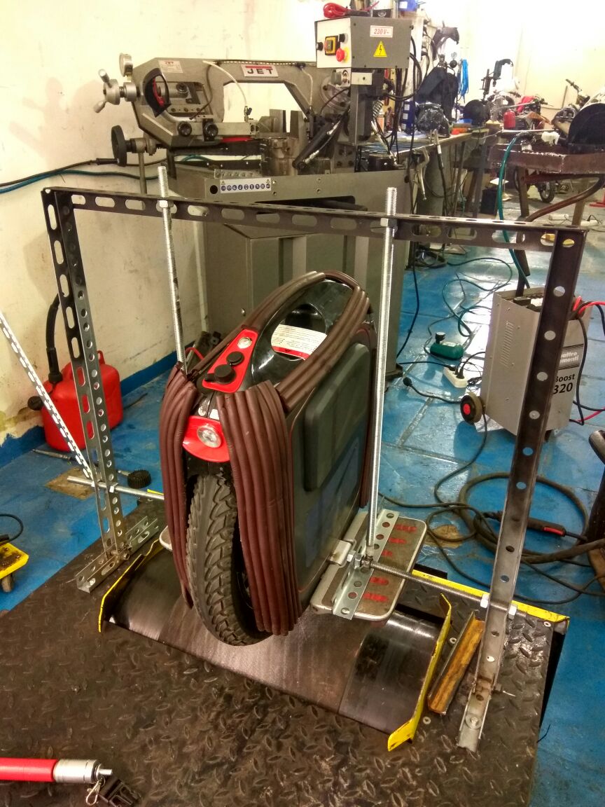

Пока остальные говорят о мифических кВт и рассуждают о мощности на глазок... Компания EcoDrift строит приспособление для полноценного измерения мощности моноколес на динамометрическом стенде...
Следите за обновлениями.

Правильно понимаю, что теперь можно в лаболаторных условиях узнать, что же и как происходит после превышения скорости\имитации кочки на вроде бы безопасной скорости. Ну и заснять это на 120 кадрах

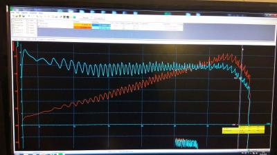

скинули данные хоть бы одного замера, по фото судя, он уже был

[user]Lion[/user], Пока только донастраиваем. Но Ваши идеи интересны, если Вы их более подробно распишите, мы это проверим.
Так как мы планировали только мощность снимать, чтобы было как сравнивать все моноколеса по мощности.

[user]aviator645[/user], Был тестовый замер, исключительно в пробных целях. Планируем на этой неделе все закончить и со следующей неделе начинать замеры.

Dabog
прижимная сила как то меряется? это же получается имитация веса ездока.

EcoDrift
[user]Dabog[/user], пока не знаю.
В воскресенье едим все тестить, проверять и тп.
Но вообще нет цели с привязкой по нагрузке
Цель просто измерить многие колеса и получить адекватную оценку более мощный или менее мощный, выраженную в цифрах.

Объективным в тесте будет относительная разница между моноколёсами, если тест конечно не будет сделан с ошибками, влияющими на снимаемые результаты. Надеюсь их потом удастся устранить в следующей версии стенда. Вот так пессимистично-оптимистично. "Не ошибается тот, кто ничего не делает", хотя и тут я не согласен с поговоркой, т.к. бездействие может быть ещё большей ошибкой. Так что идея хорошая, интересная, делать надо.
EcoDrift
[user]Sergius.Media[/user], отвечал Вам виной теме.
Все будет задокументировано на видео.
Причём даже, наверное, я сделаю так: в эти выходные прогоню пару тройку колёс и мы тут все обсудим результаты.
Как кто считает?
