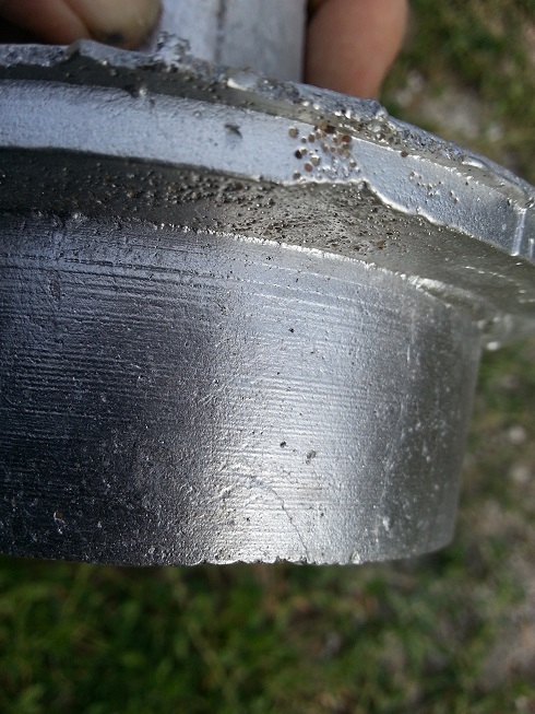

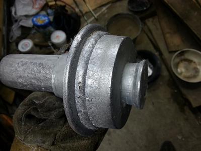

Вот первый результат литья, качество конечно не то что я ожидал, возможно из-за того что сутки заготовка лежала и напиталась влаги, так кк чуть-чуть кипел алюминий, но не так сильно как в прошлый раз от свинца, аж заготовка лопнула. В общем я доволен, сейчас сушу новую заготовку для очередной пробы.
https://youtu.be/gSaA946ctWk

Вспомнил фразы с лекций своего станкостроительного - "для повышения качества отливок, литейная форма прогревается до температуры 250-300°С"
dimaxa
Я знаю про это. Просто треснувшую форму не стал греть, хотел узнать на холодную как сильно будет кипеть.

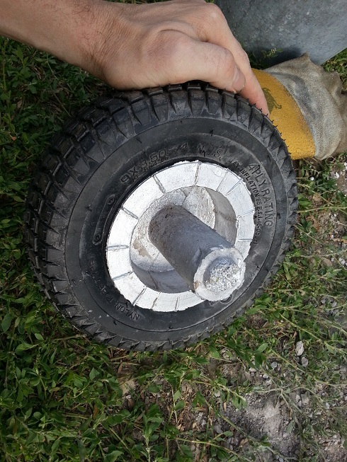

Часть 2. https://youtu.be/JE_A9ZF-Gxc
Качество стало заметно выше. Не проливы из-за уменьшенного литника. Не в этому суть. 2 модели отлил с лёгкостью, они легко вышли из формы.

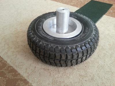

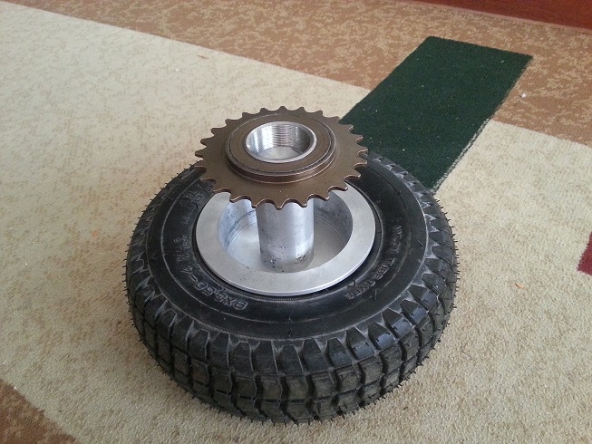

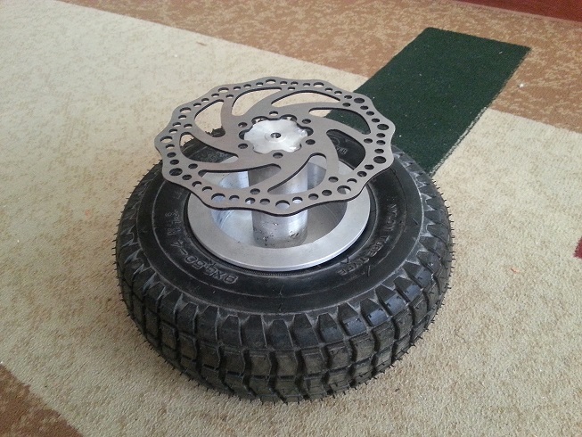

В прошлые выходные получились такие результаты

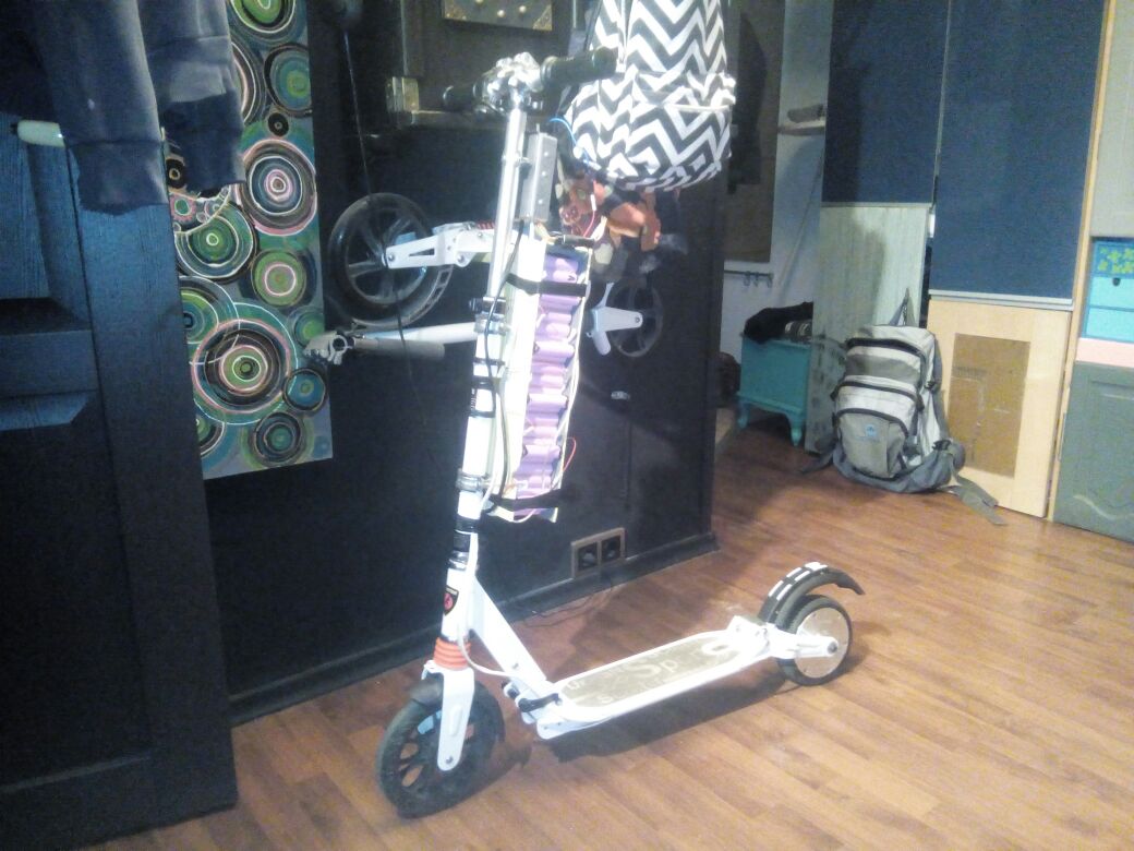

Svarnoy
Я поражен Вашими навыками, ещё и диски отливать,это прямо скажем не из-за нужды, подозреваю что Вы кинули себе вызов:" смогу я или нет!?. Ну или как-то так, в общем пока Вы не перегорели идеей самоделки (а при таких трудозатратах это возможно) хочу подарить вам мотор колесо 350Ватт, на контроллер 600 рублей не пожалейте
Svarnoy
Как на одном из моих , заднее 6.5 дюйма уже запилено под вилку на две стороны
dimaxa
Приятный сюрприз :). Спасибо. Идея не перегорит, потому как литьё алюминия в принципе хочу освоить так как есть и другие потребности в этом (и к тому же по затратам на литьё и сам самокат уже далеко зашёл, обратного пути нет :) ), сразу столько идей что сделать, чего раньше не мог.
Добавлено 05 Авг. 2018 в 22:35
Контроллер соберу, пробный уже сделал на мотор 1200 Ватт, работает отлично.

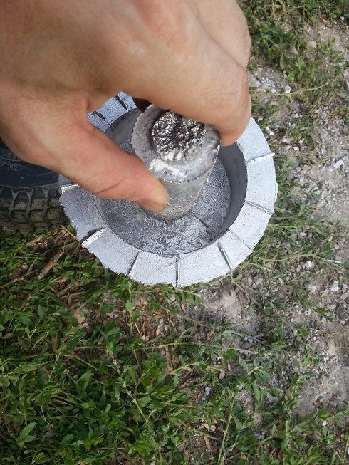

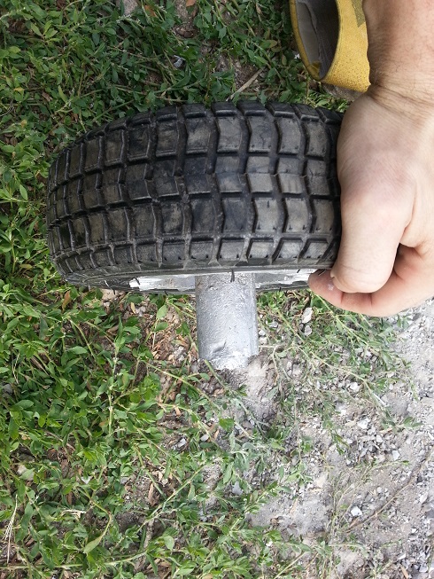

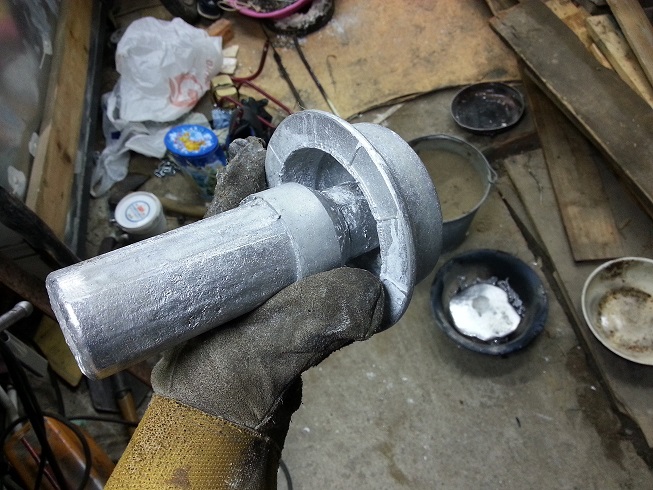

Вот такая рабочая отливка вчера получилась, если токарная обработка покажет хорошее качество металла внутри, продолжу лить по той же технологии дальше. Лил с направленной кристаллизацией (охлаждение нижней части отливки)
dimaxa
#64
Вот что получилось, на всё литьё ушло 1,5 часа.
https://youtu.be/RYb7Uhnozy4

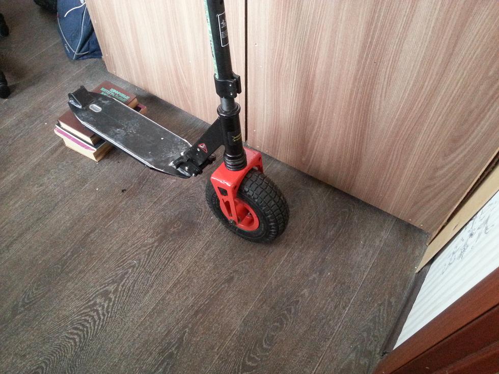

Вот такая передняя вилка получилась

cjla8ok
#66
Перед гипсовкой восковая композиция опрыскивается жидкостью из спирта с растворённым в нём воском. Для более гладкой пов-ти.
  Если взять более твёрдый,плотный гипс,то возможно он будет хуже отводить газ,но может дать более гладкую поверхность.
https://balakovo.profkom64.ru/product/suhie_smesi/gips/gips_vysokoprochnyi_gvvs-16_40_kg_.html
      Форму после гипсовки надо построгать для лучшего газоотведения.Форму сушить,а потом перед отливкой греть надо. Песок не должен быть холодным.

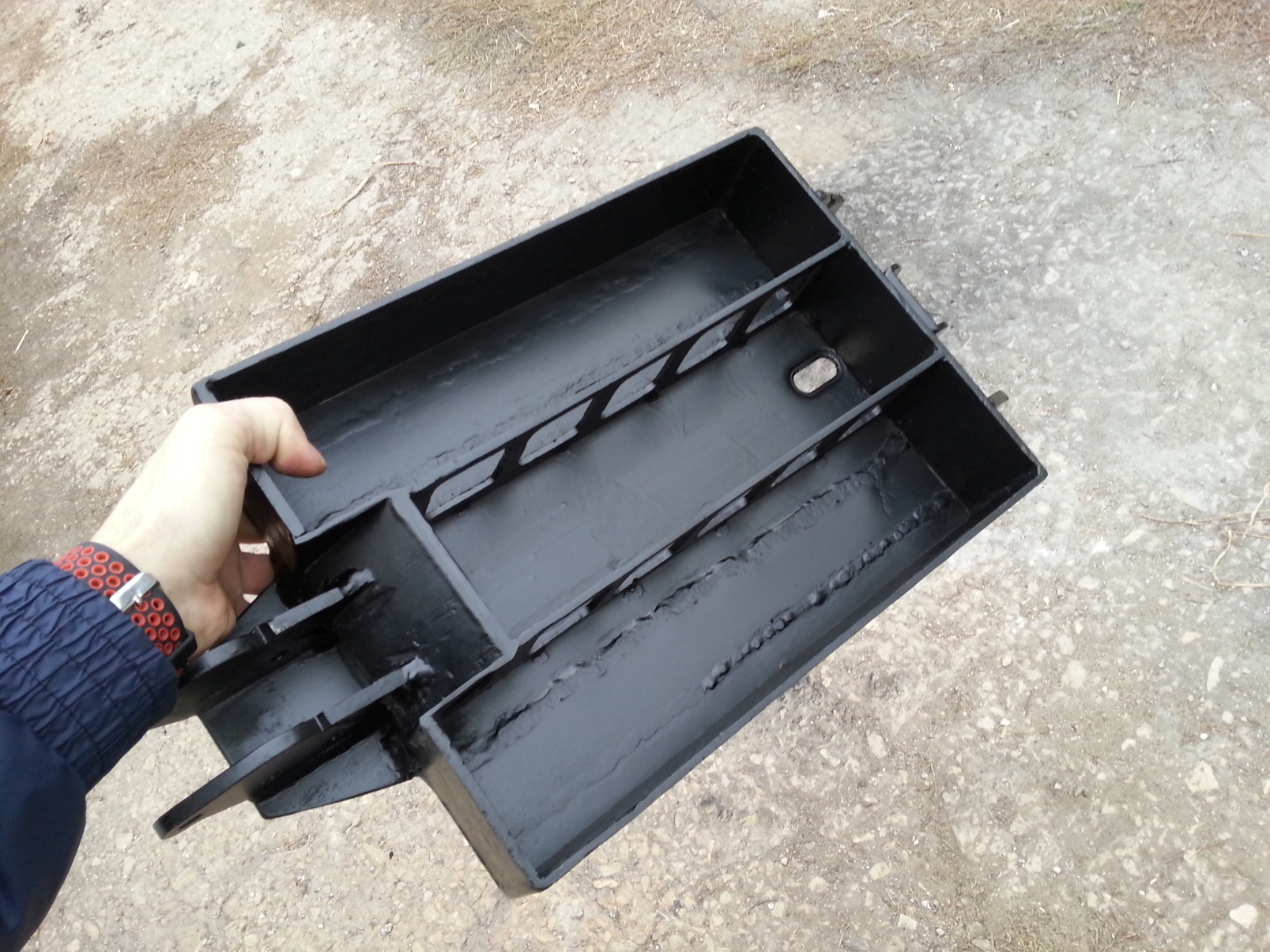

[user]dimaxa[/user], Рама не хилая для такого монстра?
dimaxa
Рама как написано до 100 кг, к тому же у аккумуляторного отсека будут элементы снимающие часть нагрузки с задней вилки на себя и усиливающе передний узел складывания.
В этот гипс и лил. Сушил при 500 градусов. Никаких газов при заливке не было.
cjla8ok

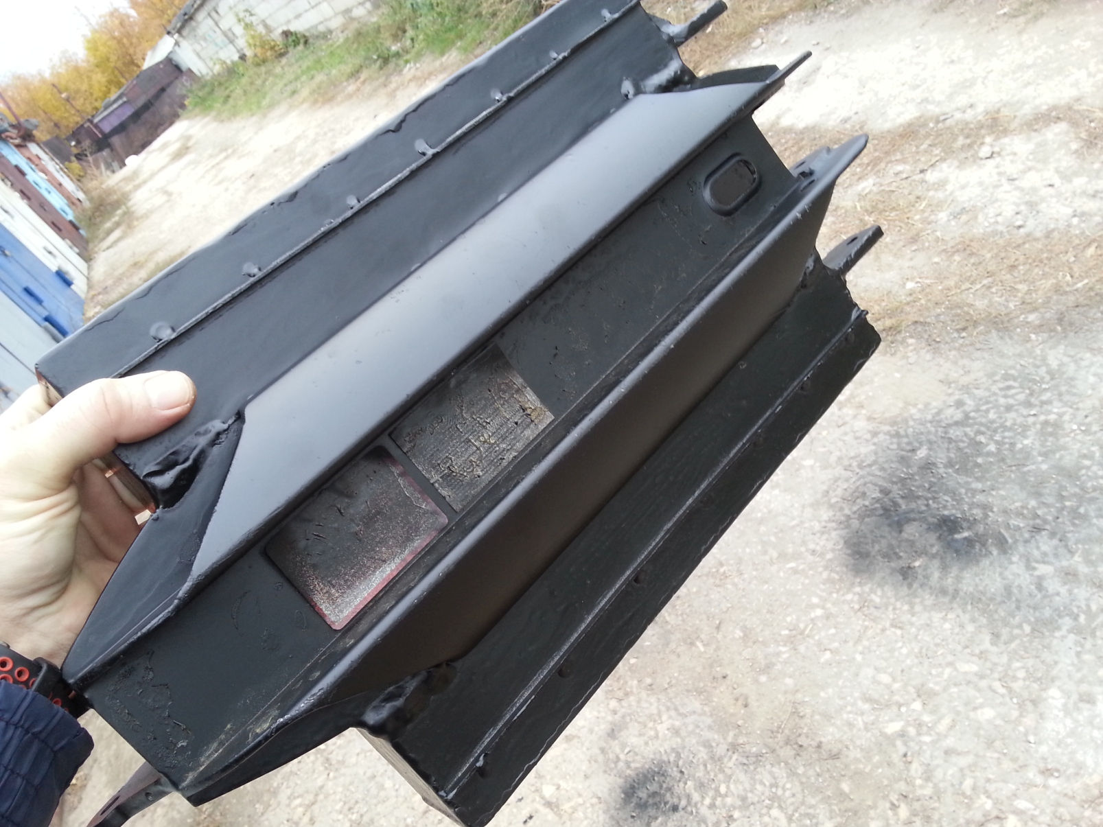

часть воздуха и газа чем парит отливка при литье  запирается в форме не выходит через центральное отверстие,а выводится через пористость формы. всё что не вышло создаёт каверны.
dimaxa
Ничего там не парит. Воздух который мог быть заперт выходит через специально проделанные каналы, на литье они отразились как полоски высотой 1 мм.
Гипс высушен на 100%.
Добавлено 01 Окт. 2018 в 15:15
Ни одной каверны не было.
dimaxa

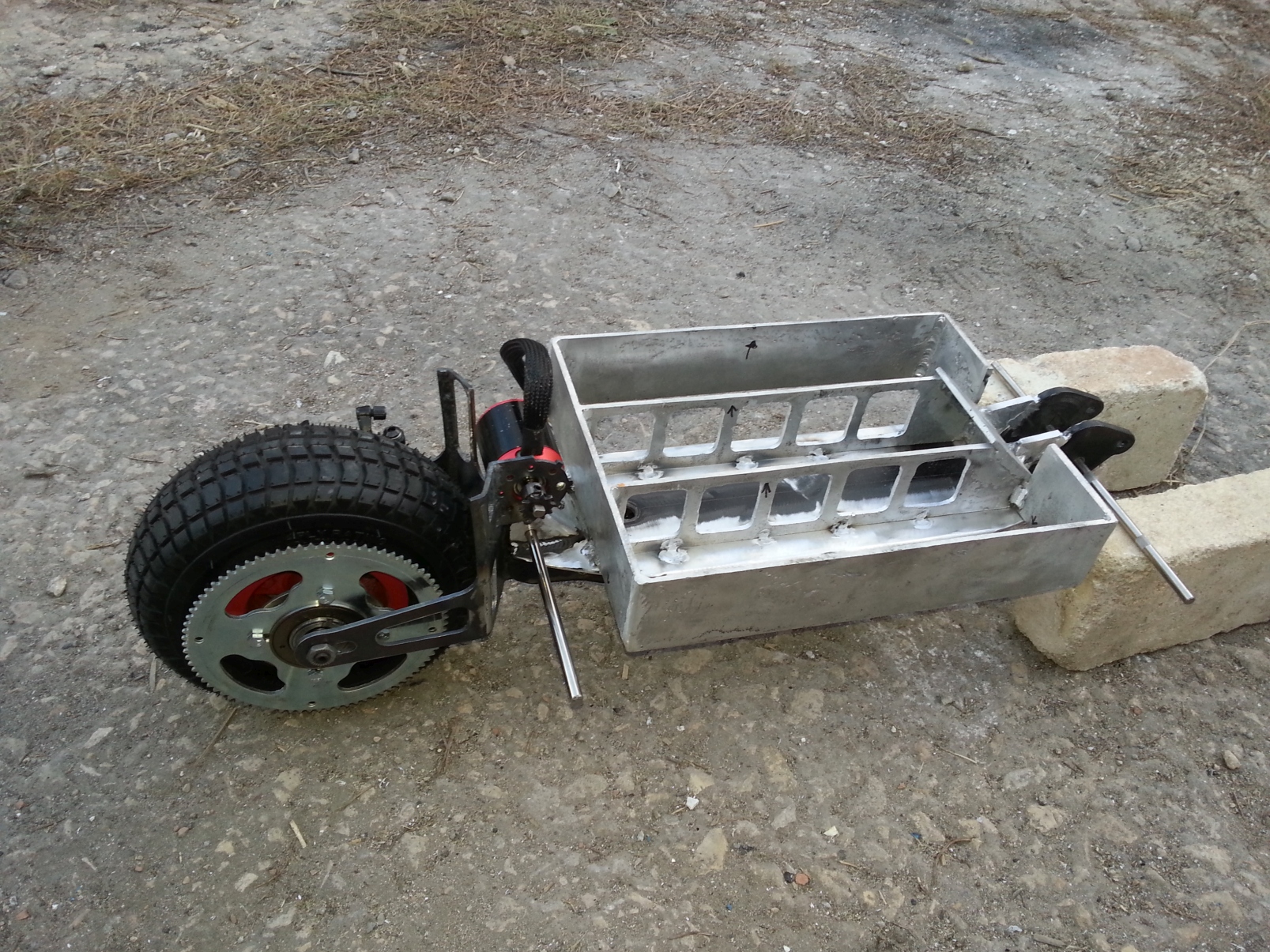

В общем из-за тонких и широких стенок пролить целиком отсек не получается, пробовал 9 раз по разному, поэтому отлил каждую стенку отдельно и сварил корпус. Сейчас жду когда высохнет задняя вилка  и начну сборку, самокат
смотрится монстром.
